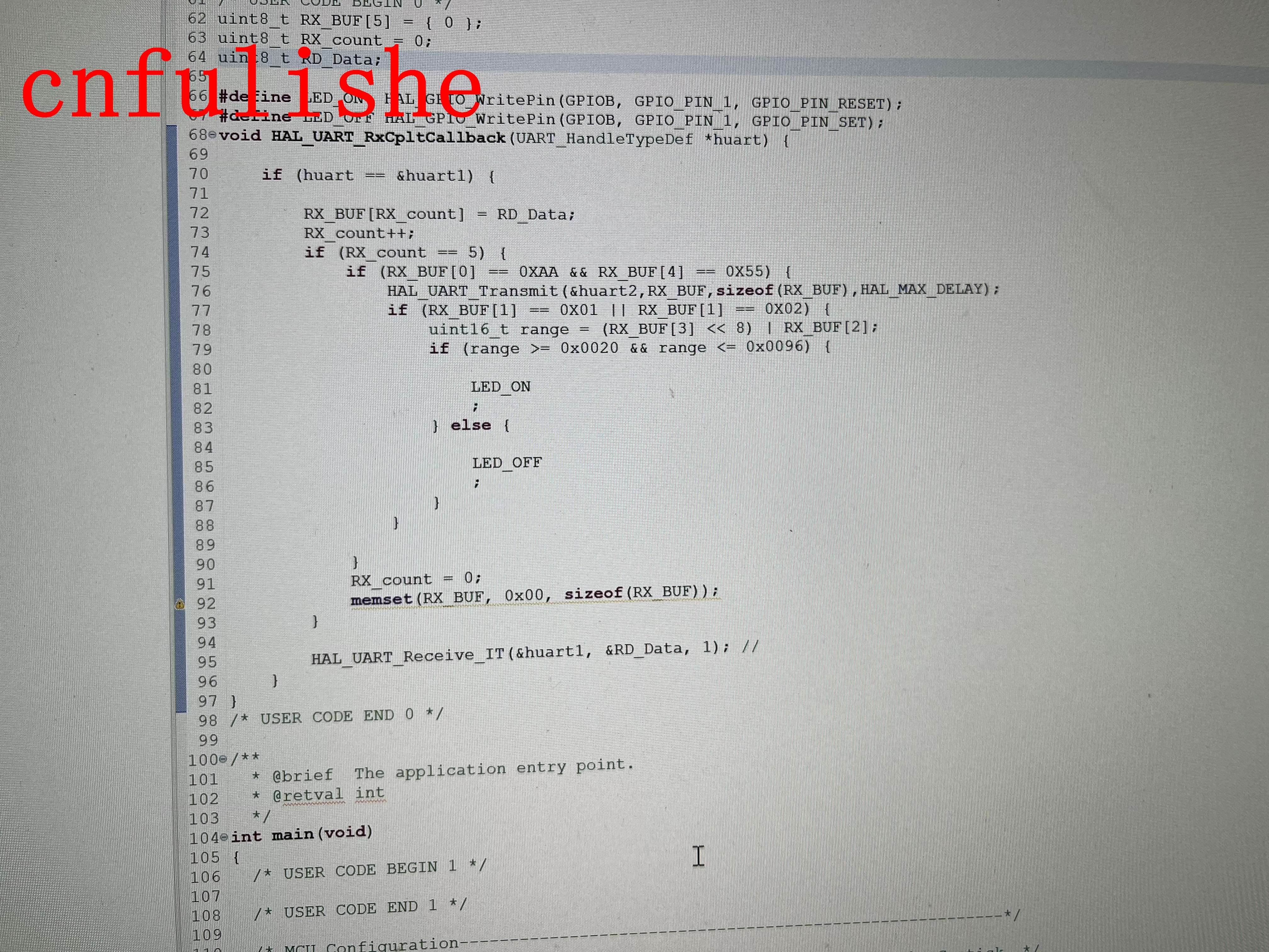

终于收到了期盼已久的RD-03E雷达模块,回来之后发现默认是安装的手势固件,但是经过测试发现距离测试有点问题。刚好手里有一个DAP LINK 烧录器,根据官方文档https://docs.ai-thinker.com/rd-03 烧录了精准测距模块,【烧录前发现模块没有针脚,需要自己先焊好排针使用】
然后开始上位机测试,最后还是配合STM32写代码,最终完成点亮操作
