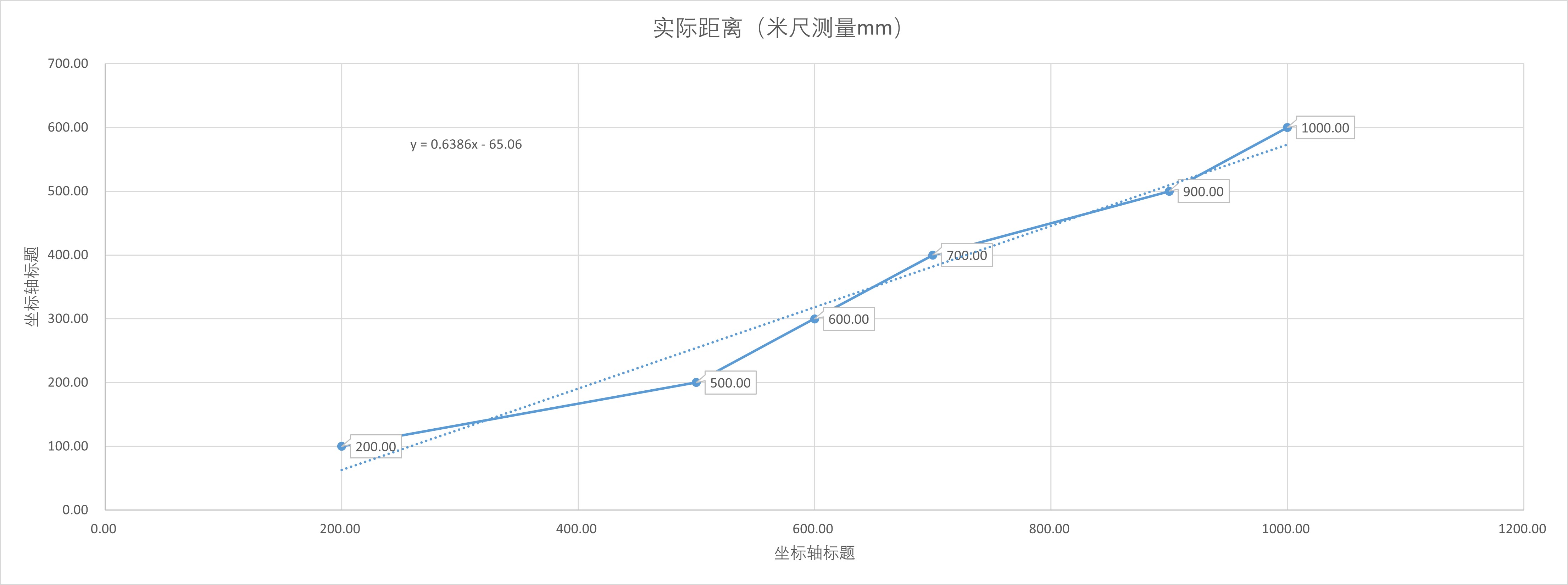

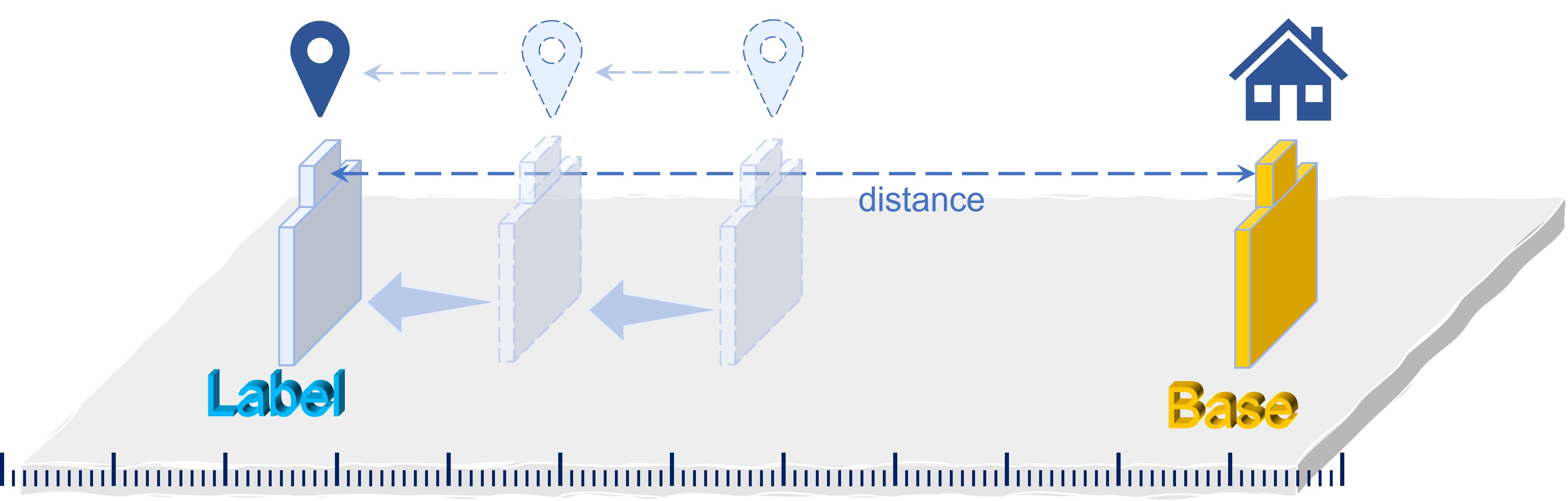

固定 基站 板,移动 标签 板,根据卷尺的实际距离,对基站进行距离读数,填入数据标定 Excel 表格;
通过线性拟合获得校正参数,AT 指令修改相应的校正参数信息并保存,实现测距精度的提升。

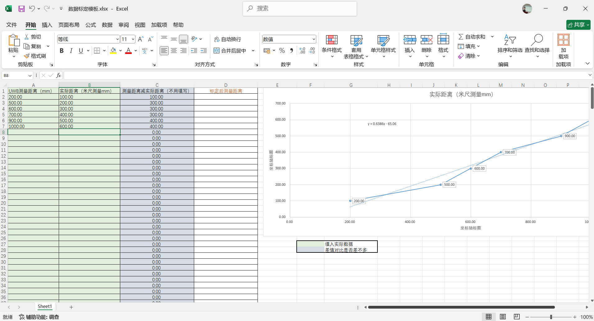

标定数据采集
固定基站设备,移动标签设备,
首先将标签板置于实际距离 10 厘米处,读取此时的 UWB 示数;
向后移动标签板至实际 20 厘米处,读取 UWB 示数 ;
以此类推,采集多组数据,填充至 Excel 标定表格,并自动获得线性拟合函数。
线性拟合
数据采集与拟合曲线
获得拟合的一次线性方程的斜率和截距
y = 0.6386 x - 65.06

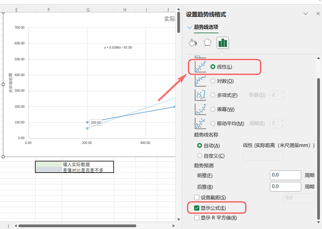

右键拟合曲线,选择 设置趋势线格式选项 ,可以获得相应的设置
根据拟合获得的线性方程的斜率和截距,可使用 AT 指令进行参数替换,进而实现测距校正

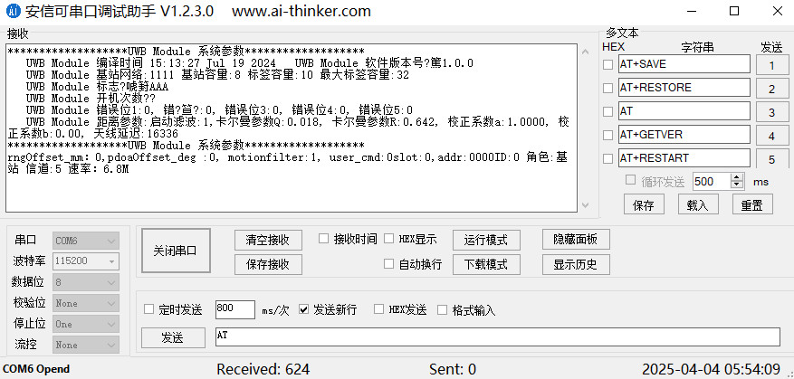

原始参数

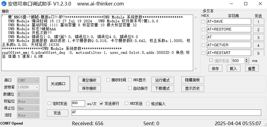

打开安信可串口调试助手,分别获取基站板和标签板的原始参数
基站设备的参数为
  • 启动滤波:1,
  • 卡尔曼参数Q:0.018,
  • 卡尔曼参数R:0.642,
  • 校正系数a:1.0000,
  • 校正系数b:0.00,
  • 天线延迟:16336
  • 速率:6.8M
标签设备的参数为:
  • 启动滤波:1,
  • 卡尔曼参数Q:0.018,
  • 卡尔曼参数R:0.642,
  • 校正系数a:1.0000,
  • 校正系数b:0.00,
  • 天线延迟:16336
  • 速率:6.8M

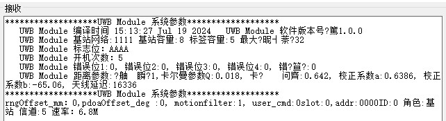

参数更新
打开基站板对应的串口,发送设置参数指令
AT+SETDEV=5,16336,1,0.018,0.642,0.6386,-65.06,0,0
发送指令后,反馈设置成功的信息,
发送 AT+SAVE 保存设置并重启设备,初始化打印参数
可以看到,此时相应的校正系数完成修改。

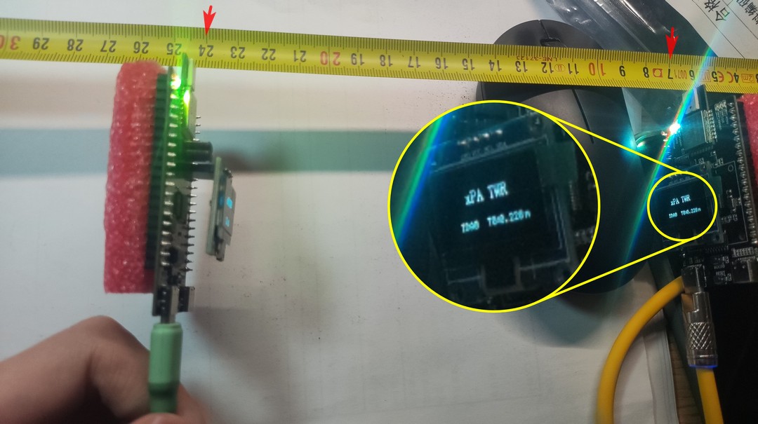

重新进行 UWB 距离测试,检验校正后的效果。

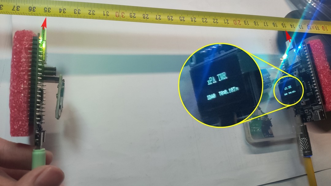

1st
第一次测量
现象
结果
实际距离20厘米,UWB测距10厘米,误差 50%
2nd
第二次测量
现象
结果
实际距离17厘米,UWB测距22厘米,误差 30%

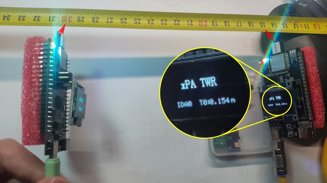

3rd
第三次测量
现象
结果
实际距离15厘米,UWB测距15厘米,误差 0
误差分析
  • 通过上述三次测量结果,综合误差为 26.67%,相较之前 50% 的误差有了较大提升。
  • 实际测试过程中发现,误差很小,基本与实际距离相等;
  • 图中显示的结果很可能是由于拍照过程的瞬时随机测距结果,可能受探测面角度影响,因此存在较大波动。
