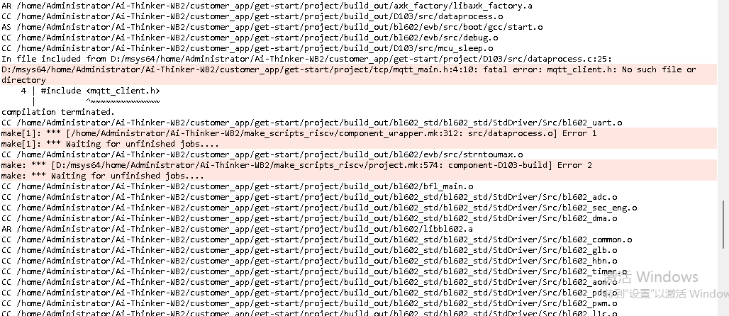

#include <mqtt_client.h> 编译找不到这个头文件,请问一下在哪里可以找到

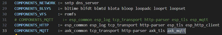

[i=s] 本帖最后由 hdydy 于 2025-8-15 12:09 编辑 [/i]
Ai-Thinker-WB2\components\network\axk_protocol_stack\axk_mqtt\include\mqtt_client.h
你看一下project\Makefile里面有没有axk_mqtt
