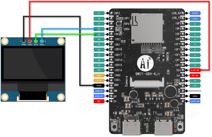

硬件连接
该项目是模拟洗衣机控制,因此硬件方面仅使用 OLED 显示屏。
若要对外设进行实际控制,可在相关代码模块中添加对应的 GPIO 操作。

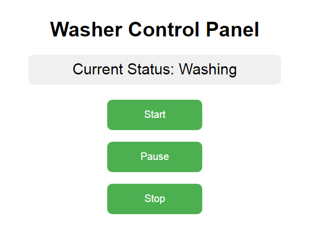

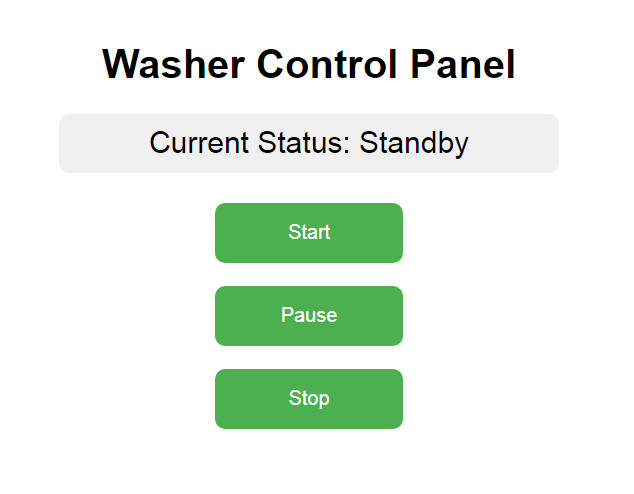

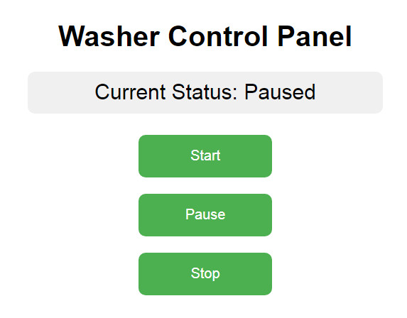

打开浏览器输入开发板 ip 地址,进入洗衣机控制面板
  • 停止状态
  • 暂停状态
  • 洗涤状态

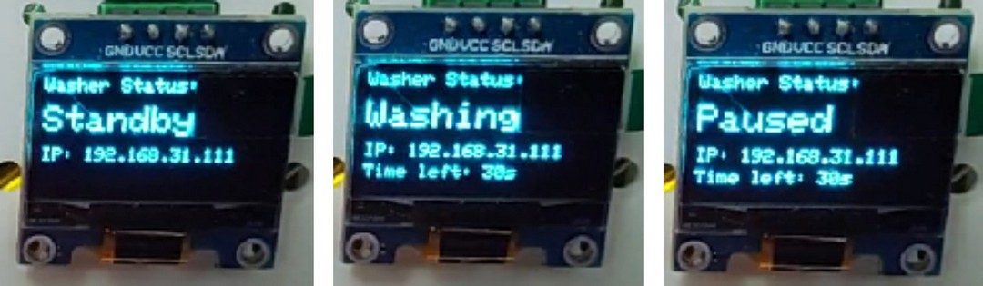

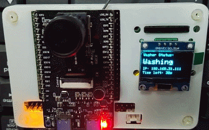

OLED状态显示
点击网页的按钮即可进入相应的工作状态,同时 OLED 显示当前状态
