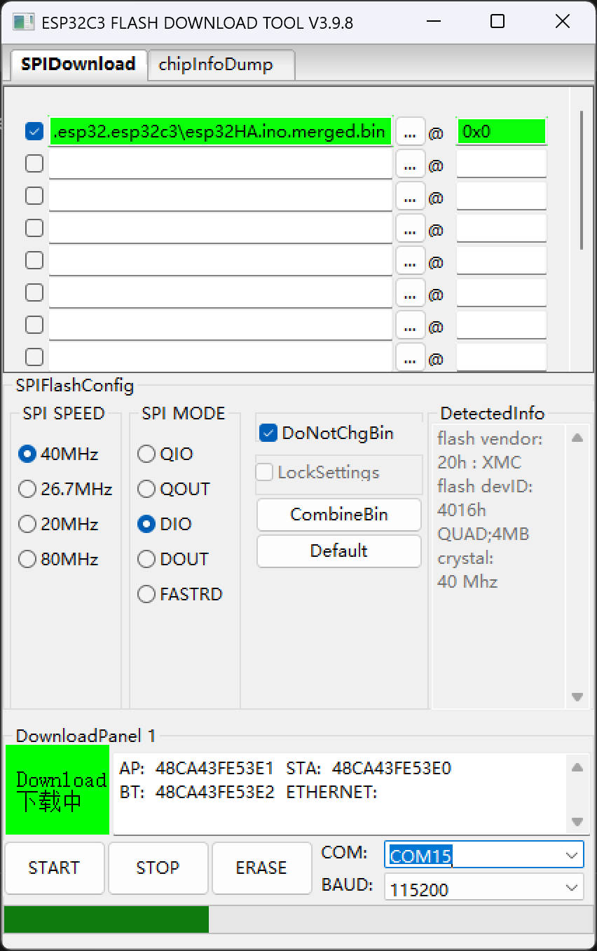

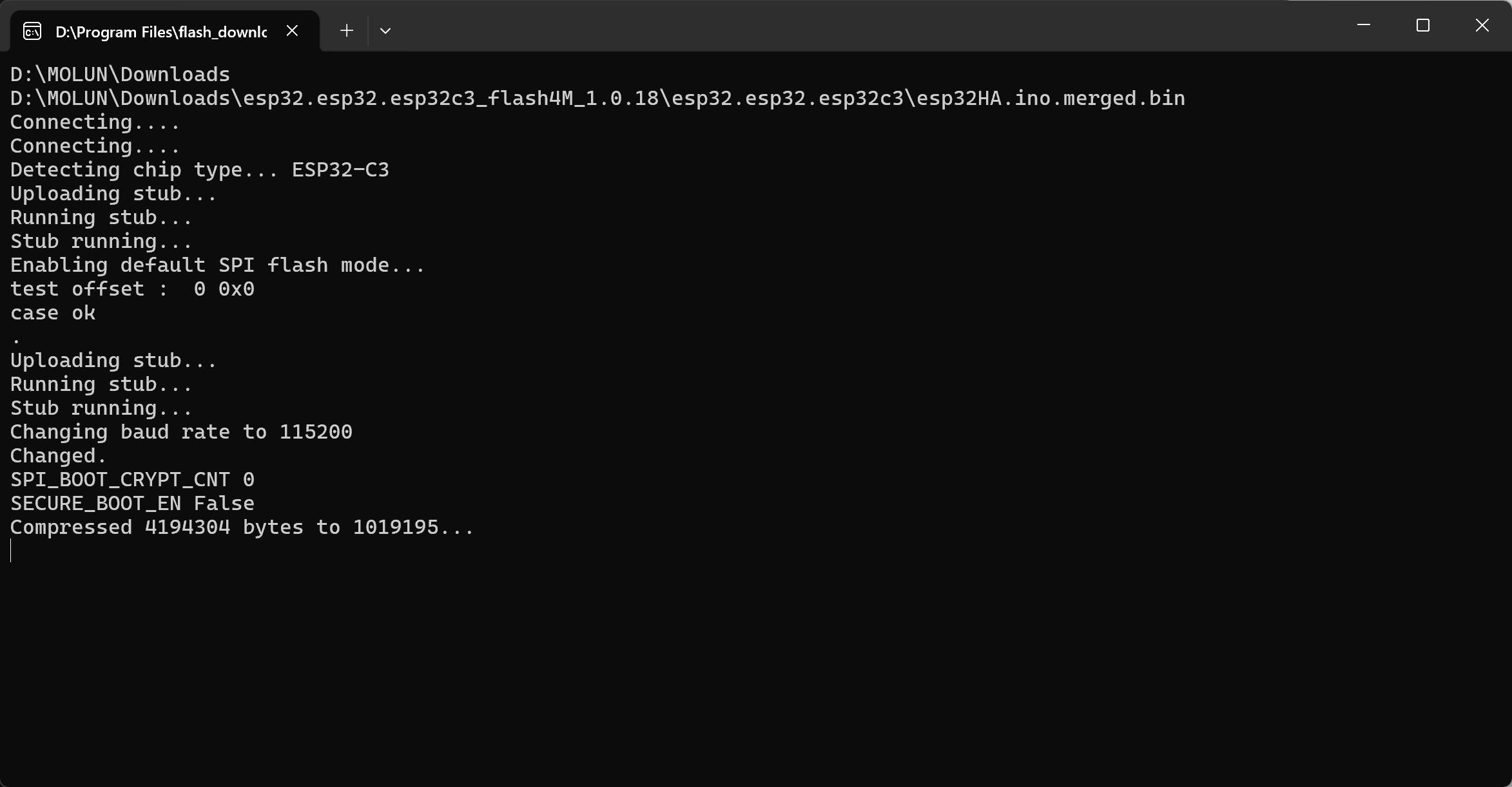

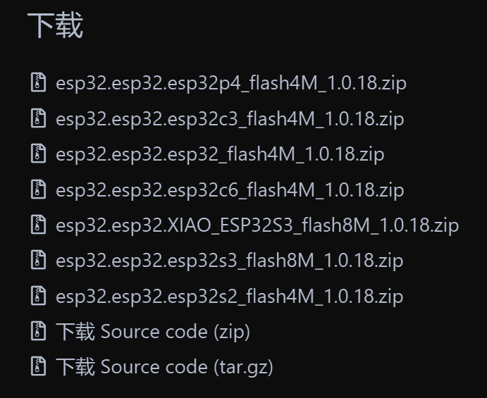

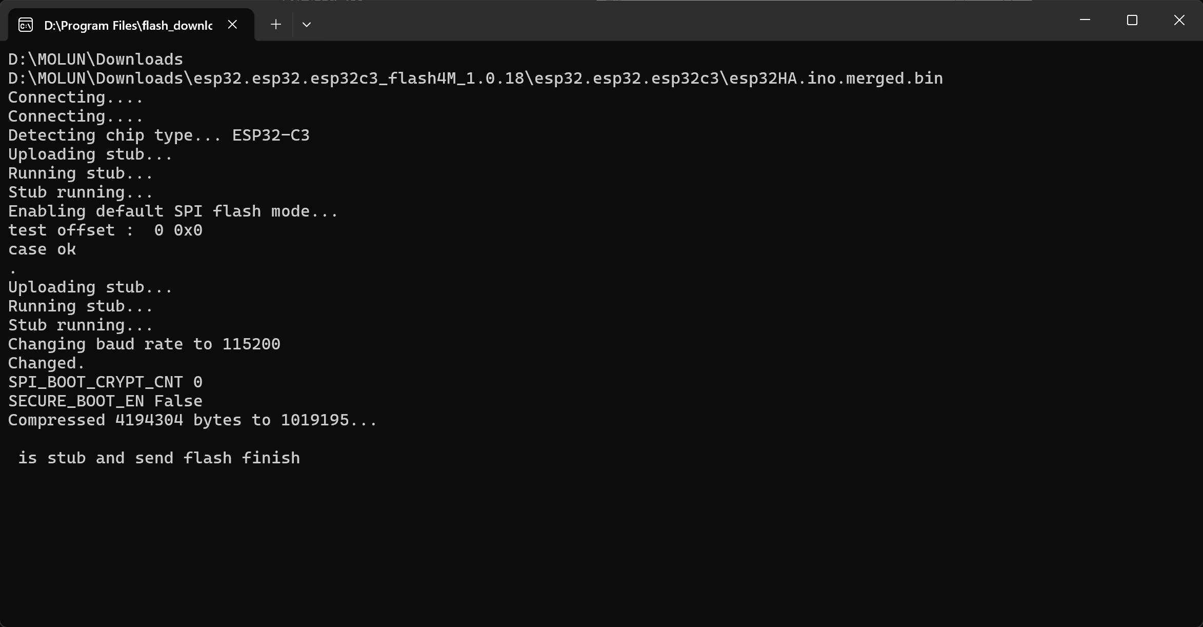

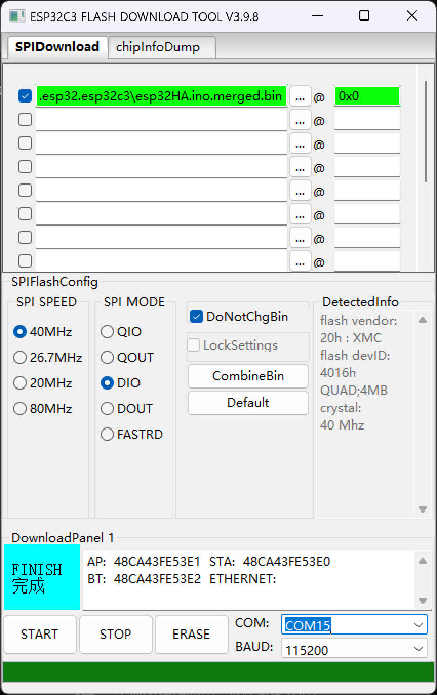

通过 https://gitee.com/panzuji/ha-esp32/releases/ 下载对应的固件

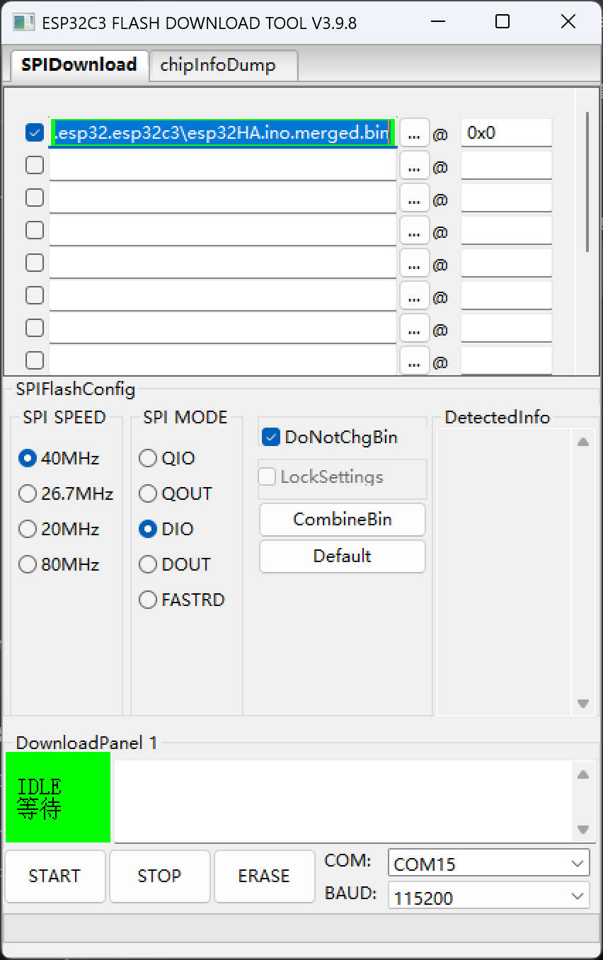

使用乐鑫固件烧录工具进行固件烧录
根据自己的开发板或者模组下载对应固件,烧录工具选择正确的型号进行烧录

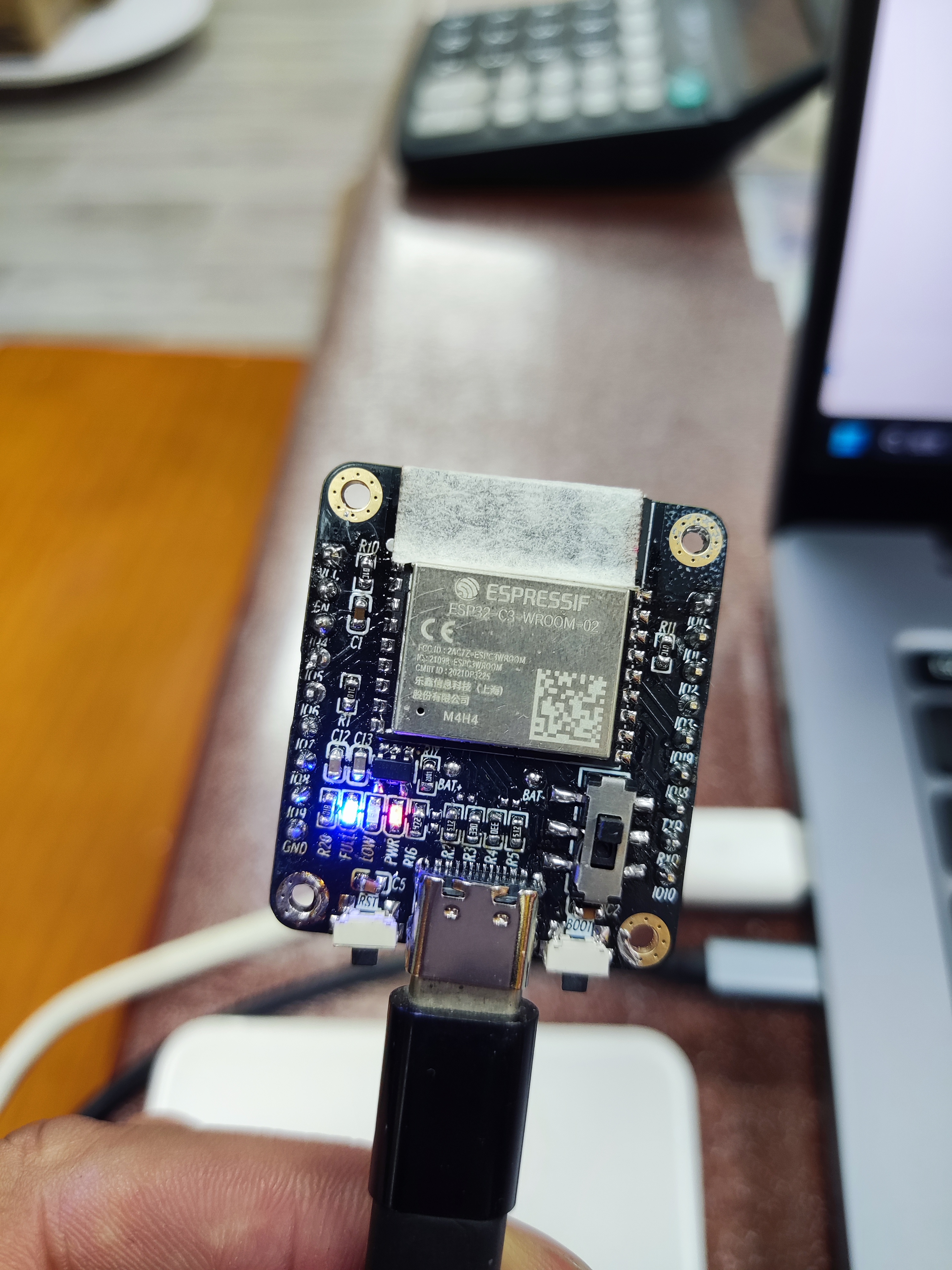

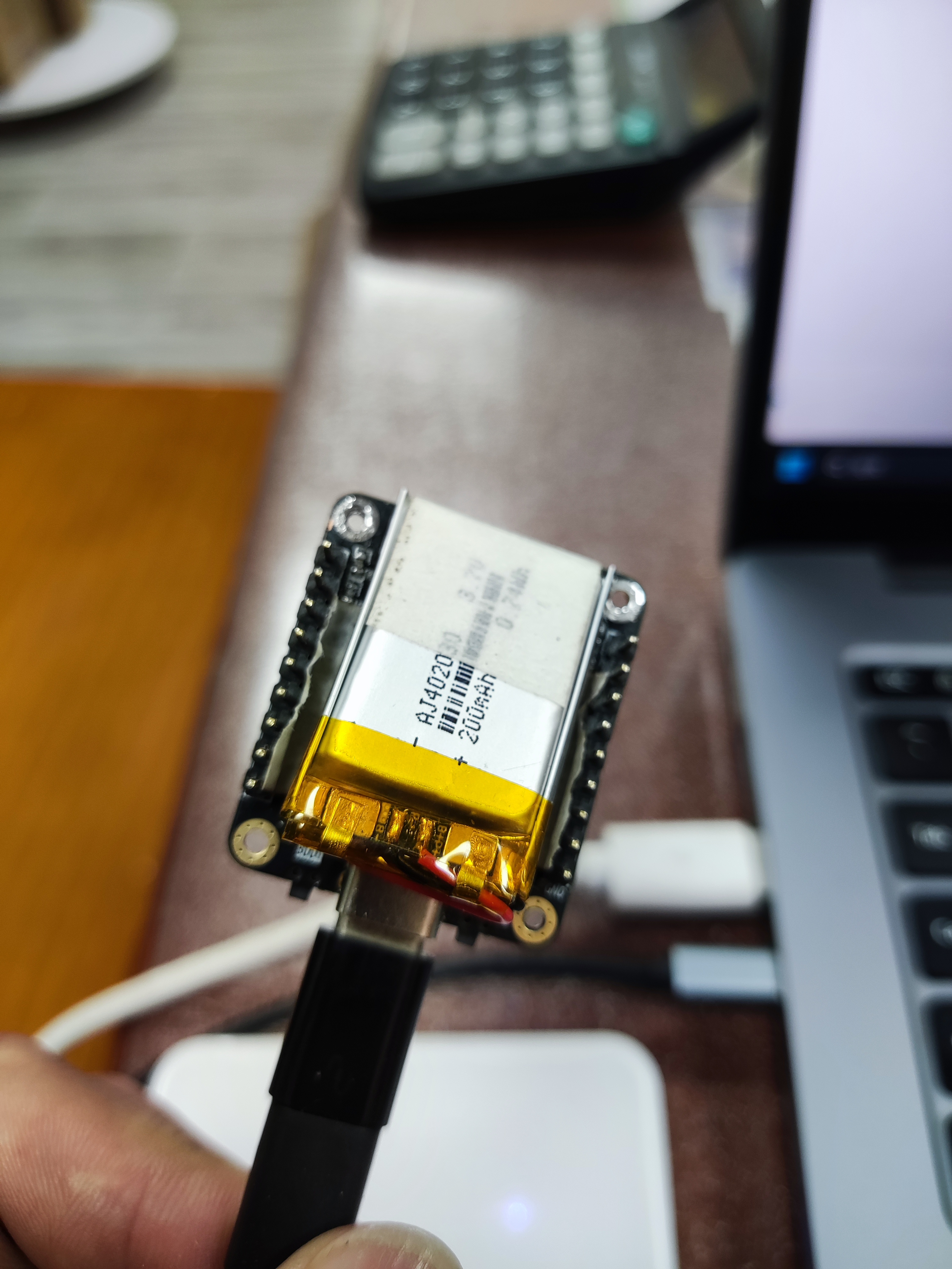

我这里使用的是自己DIY的基于ESP32-C3-WROOM-02模组制作的开发板。

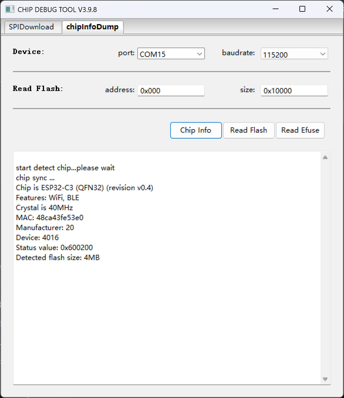

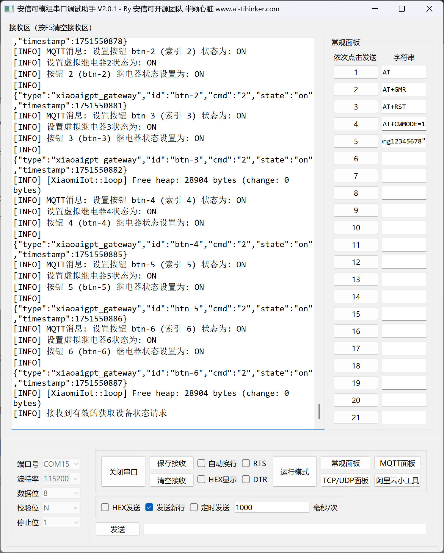

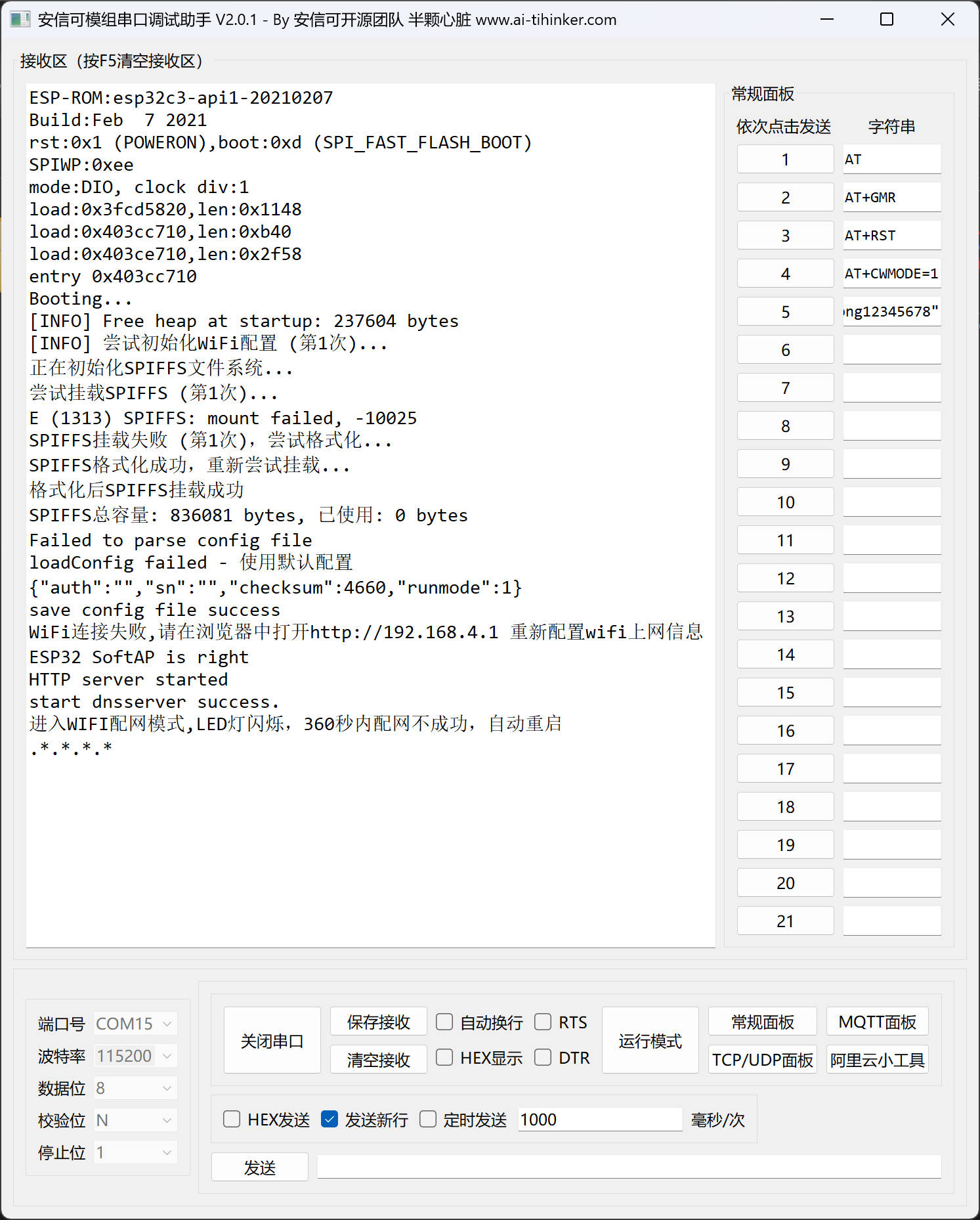

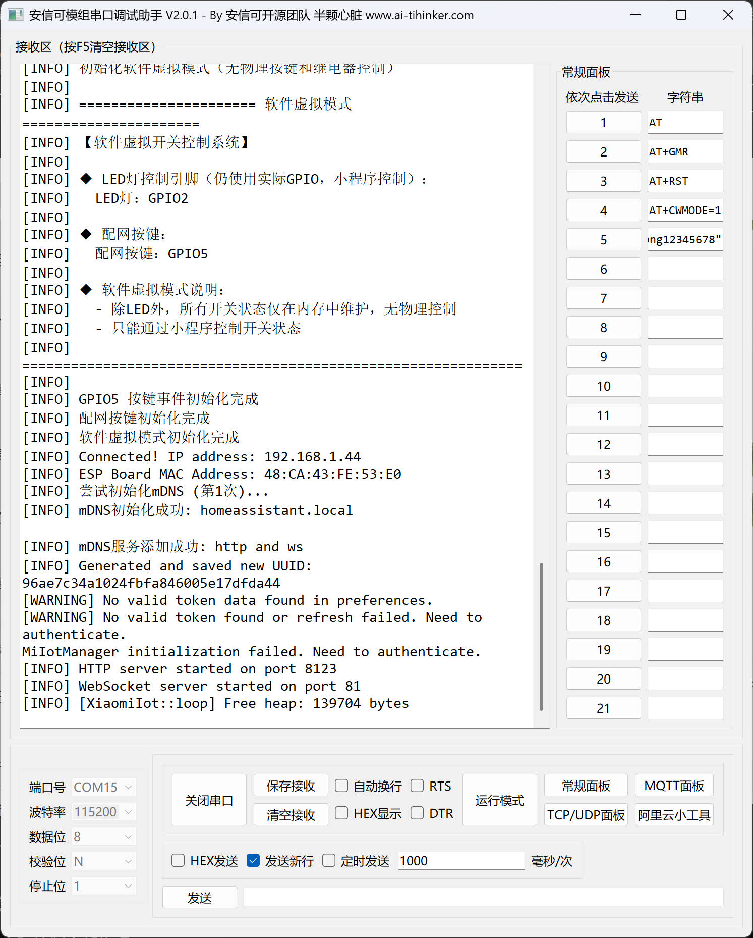

烧录完毕,重启设备,打开串口工具查看log

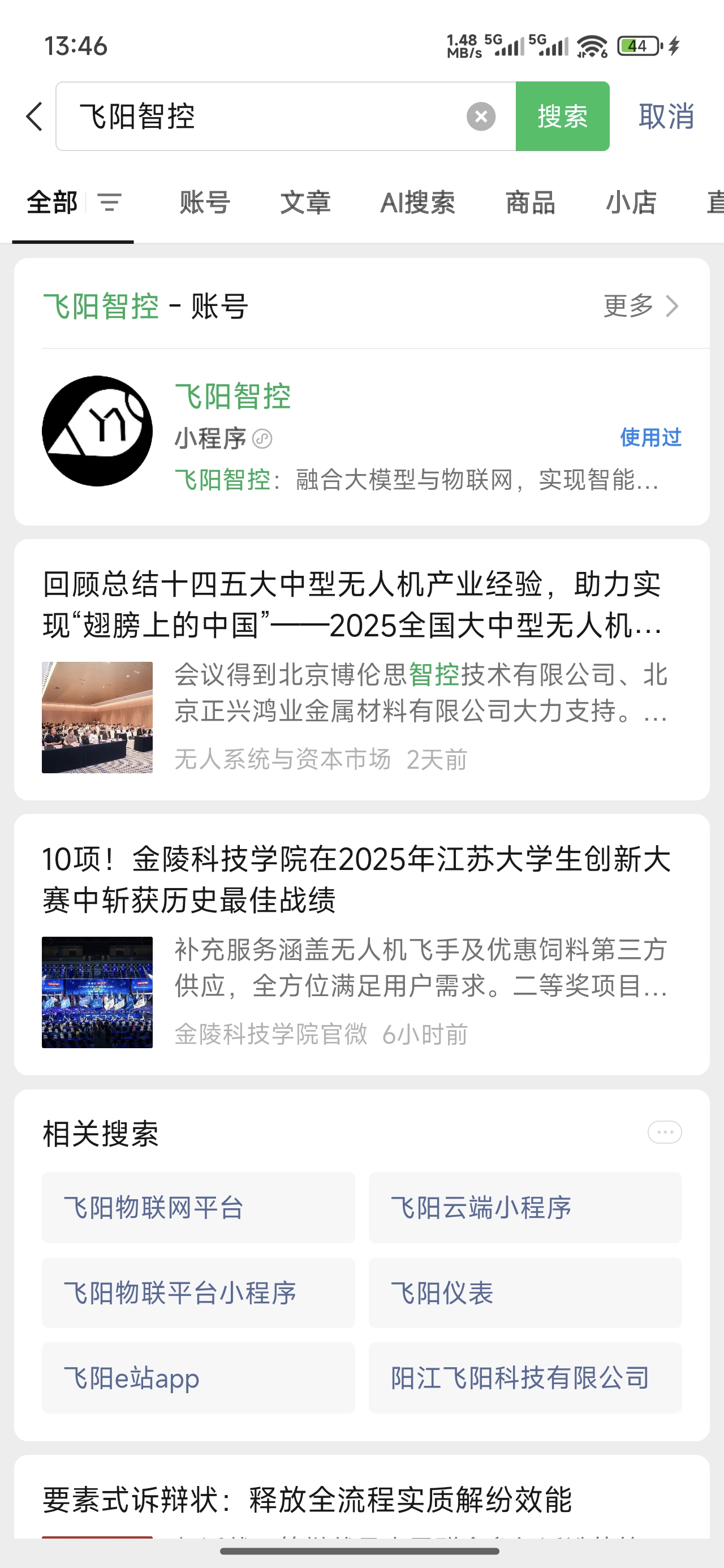

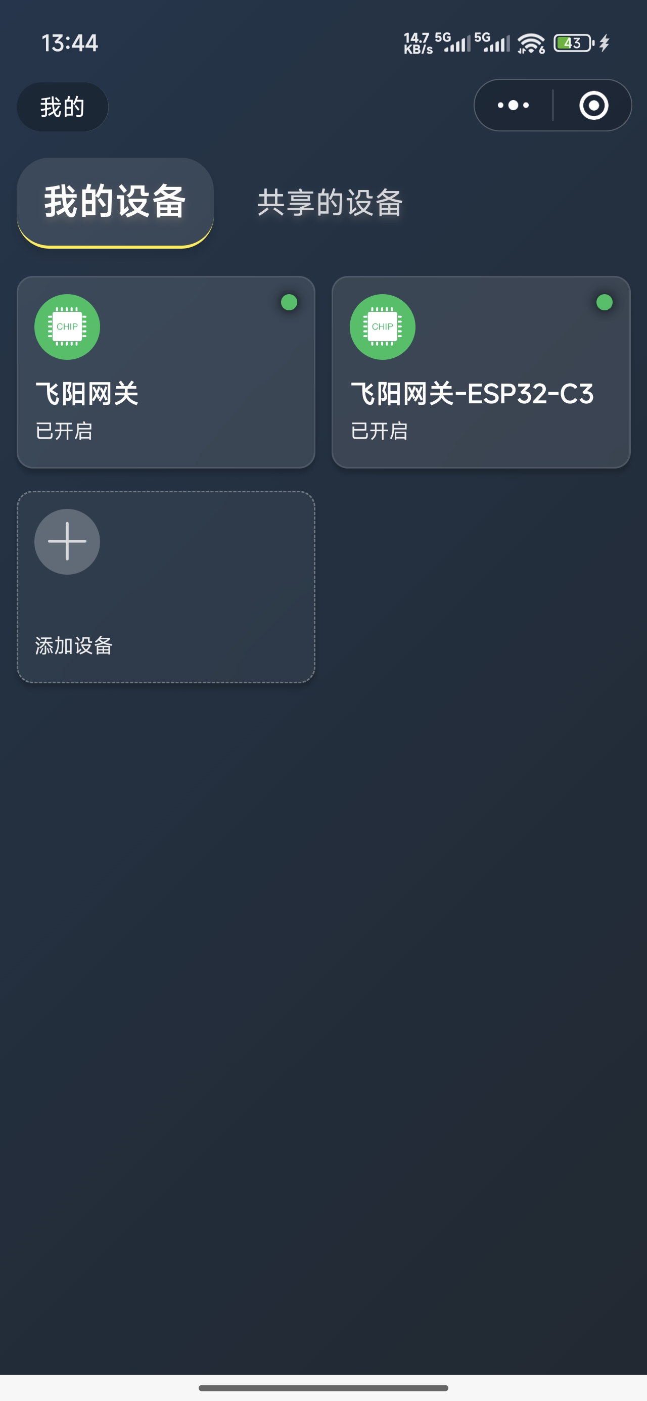

微信搜索小程序:飞扬智控

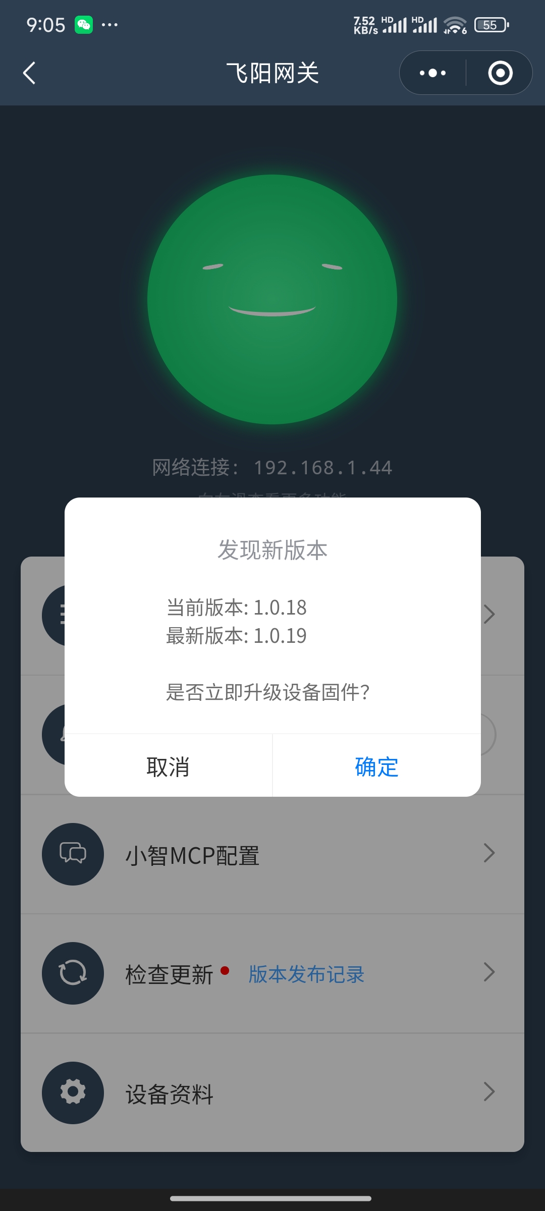

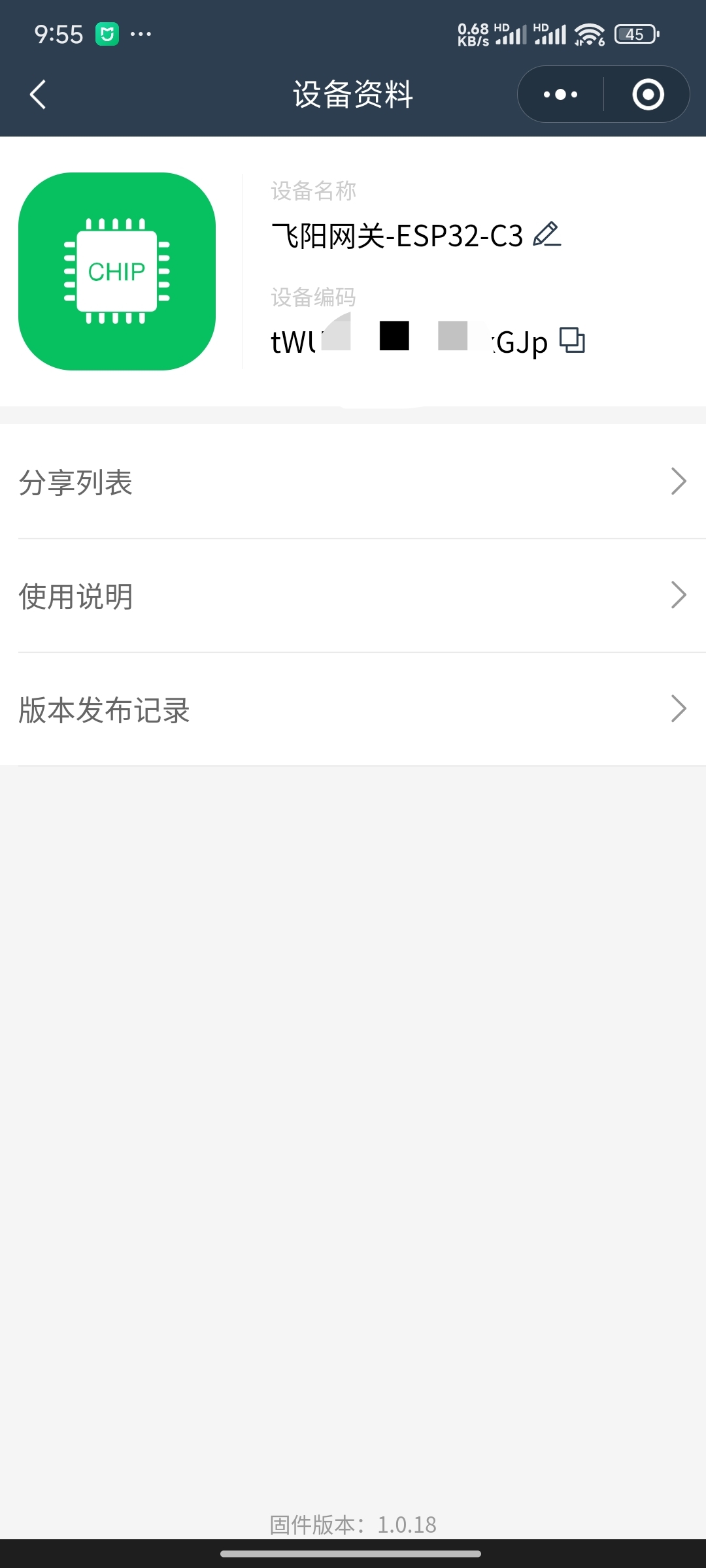

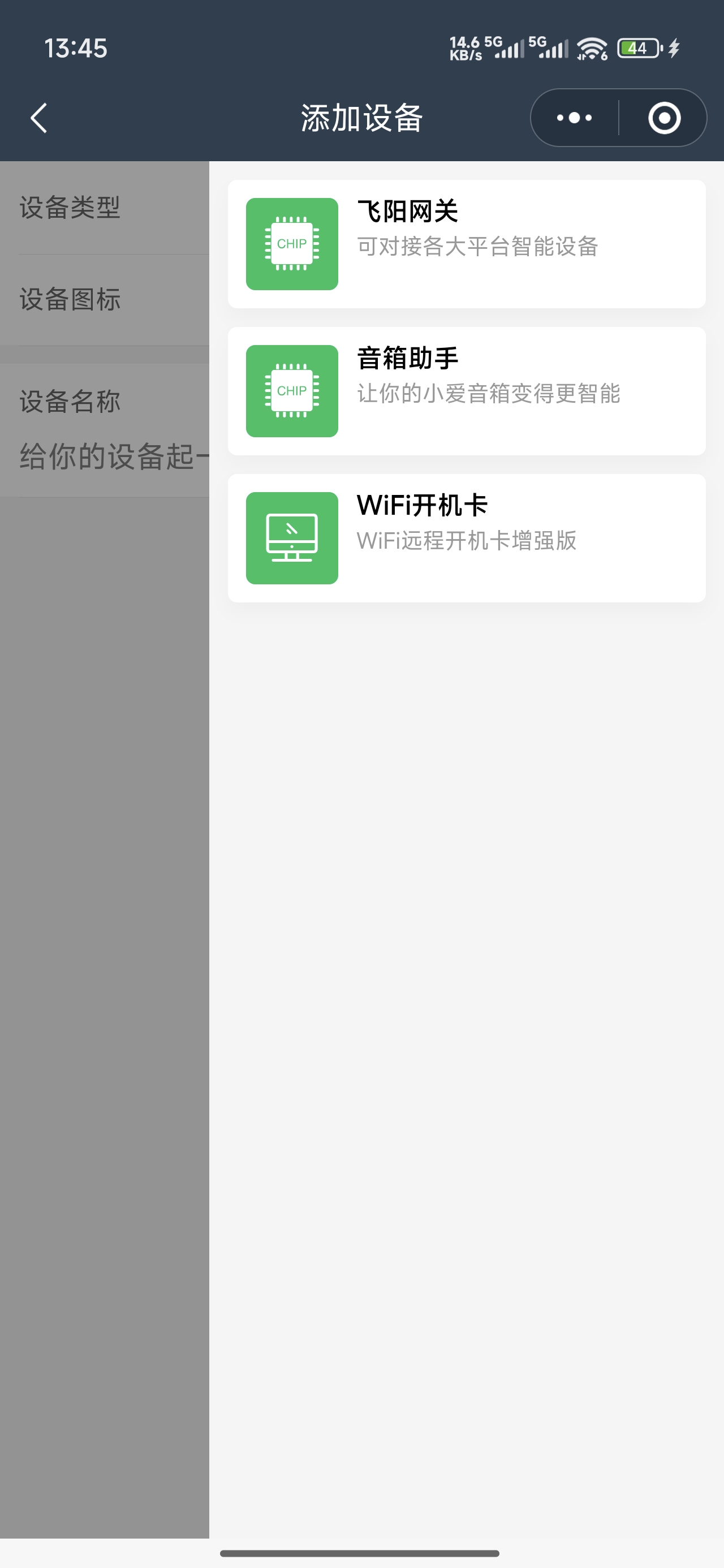

添加:飞扬网关

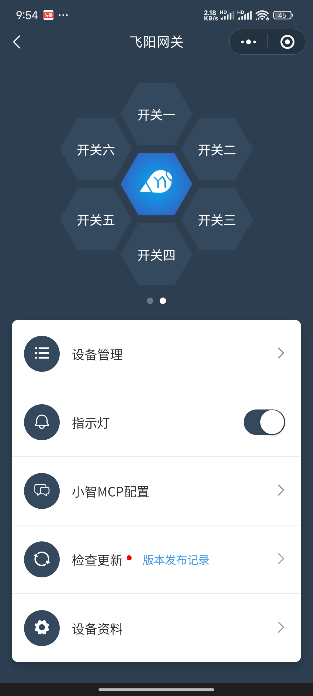

点击网关设备,复制密钥备用,配网时需要

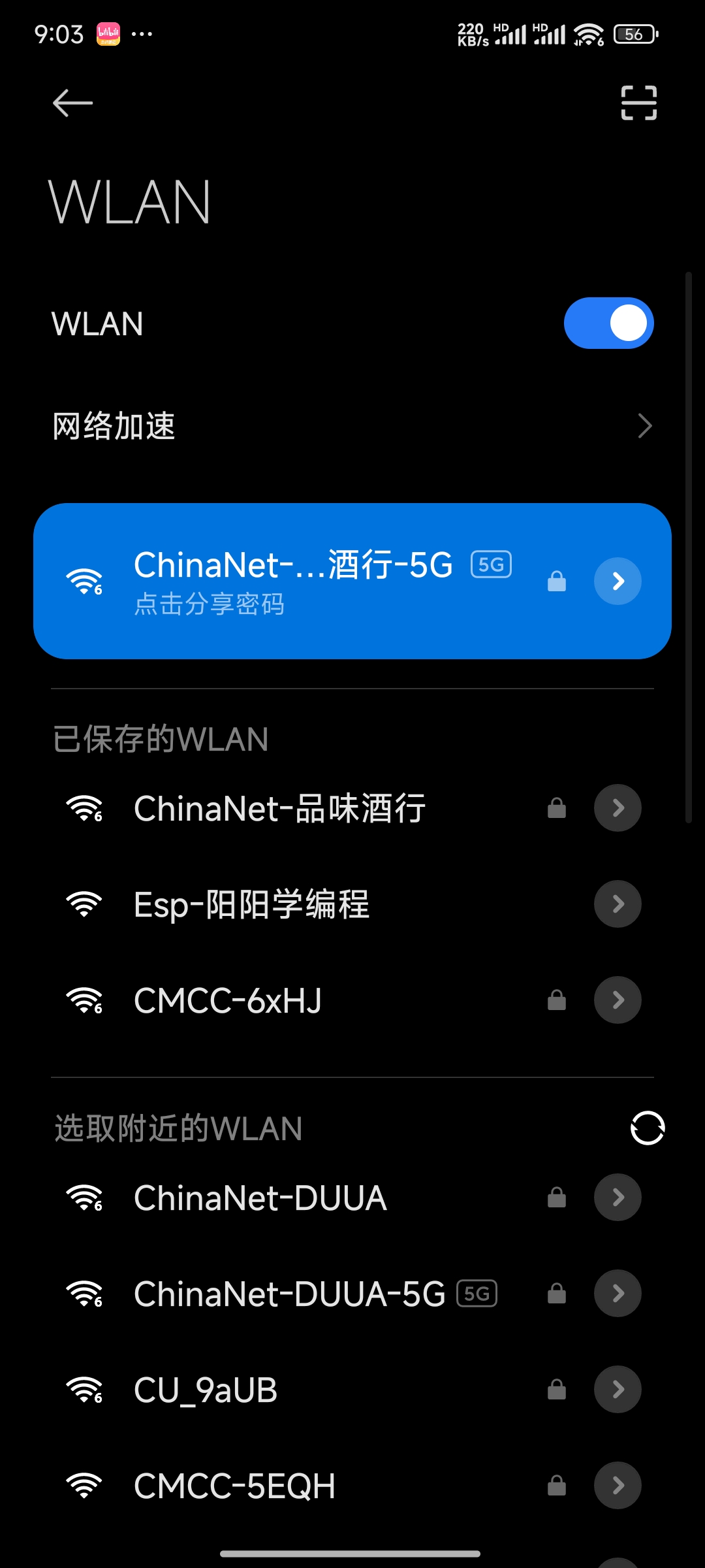

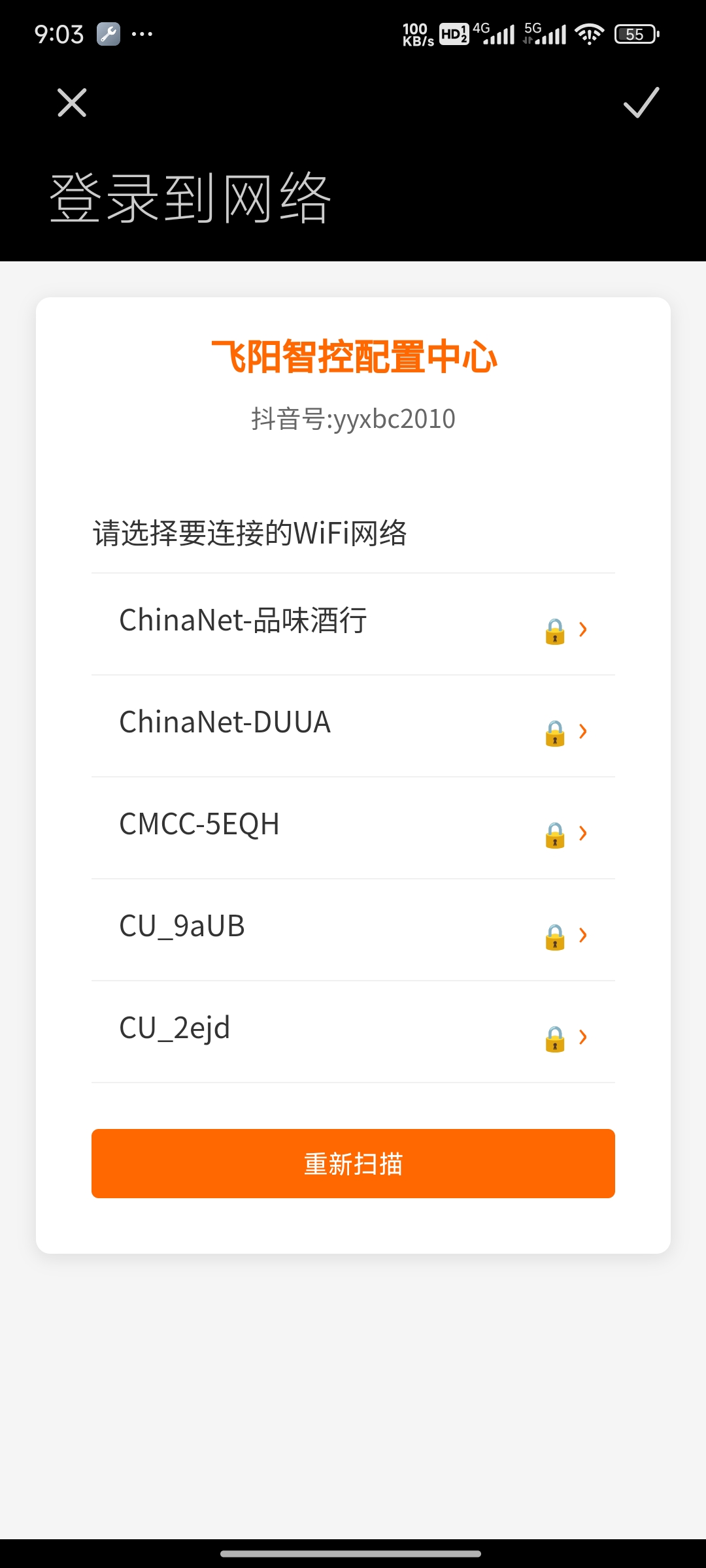

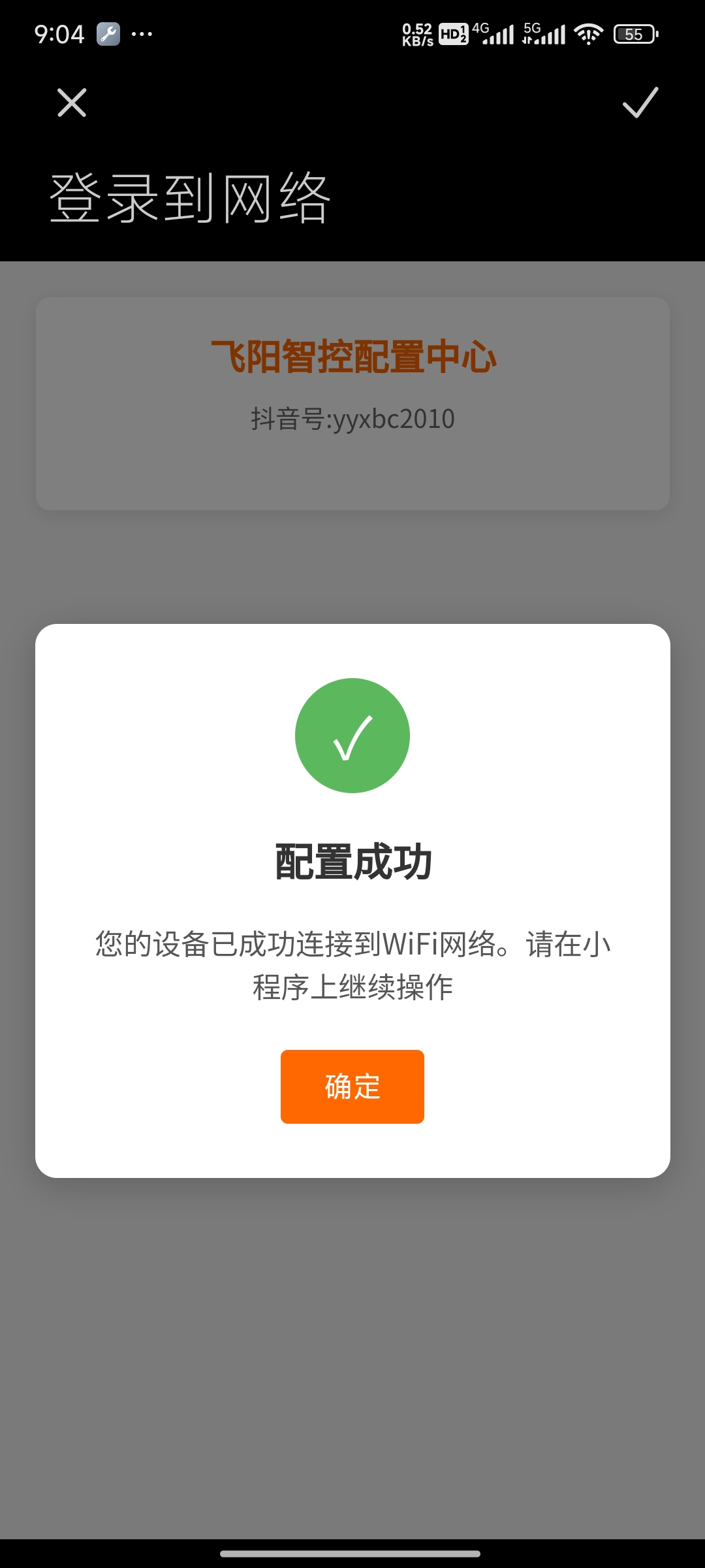

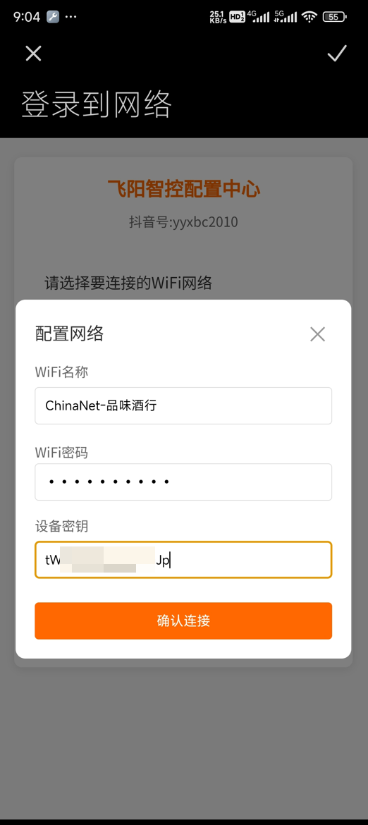

设备上电后会出现一个 ESP-阳阳学编程 热点名称,点击开始配网
这里的设备密钥填写前面的网关设备密钥

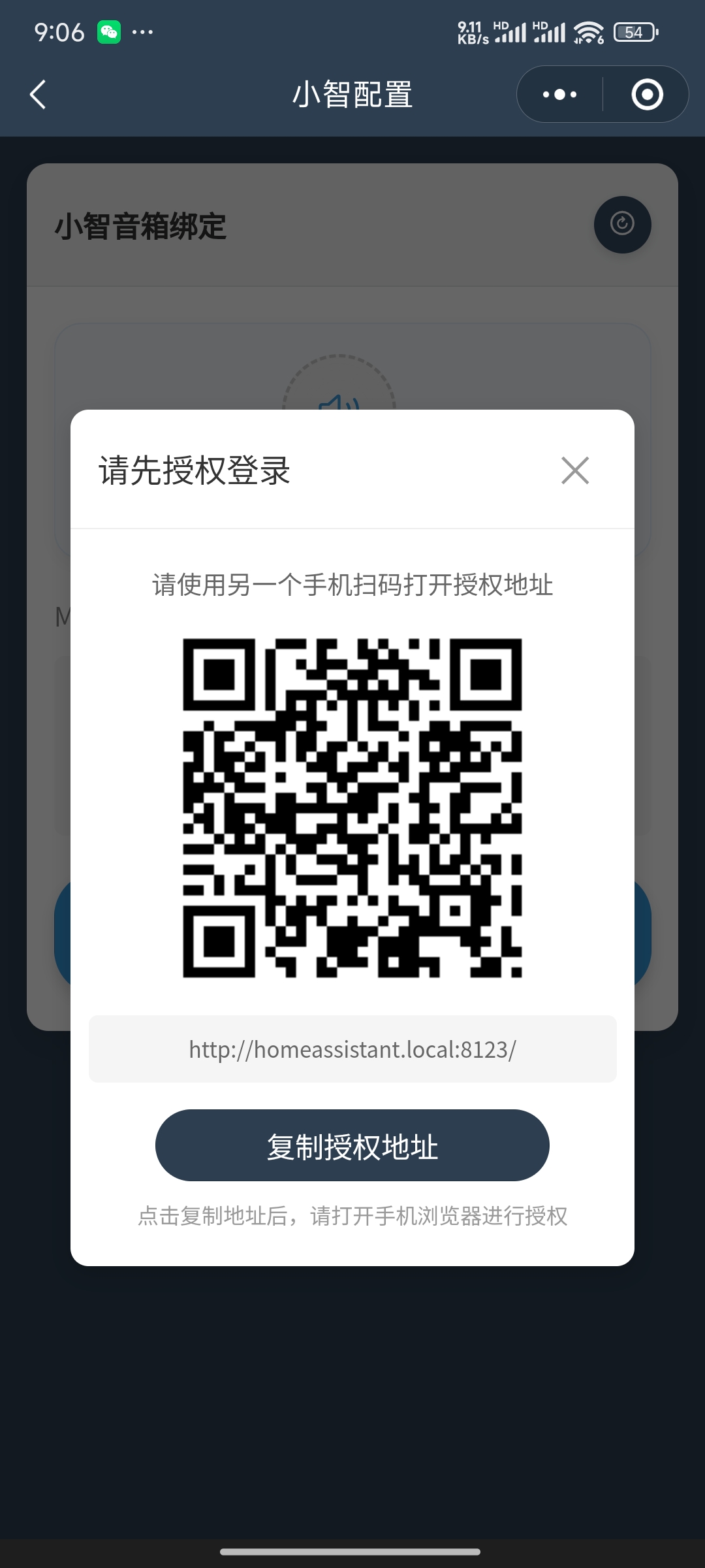

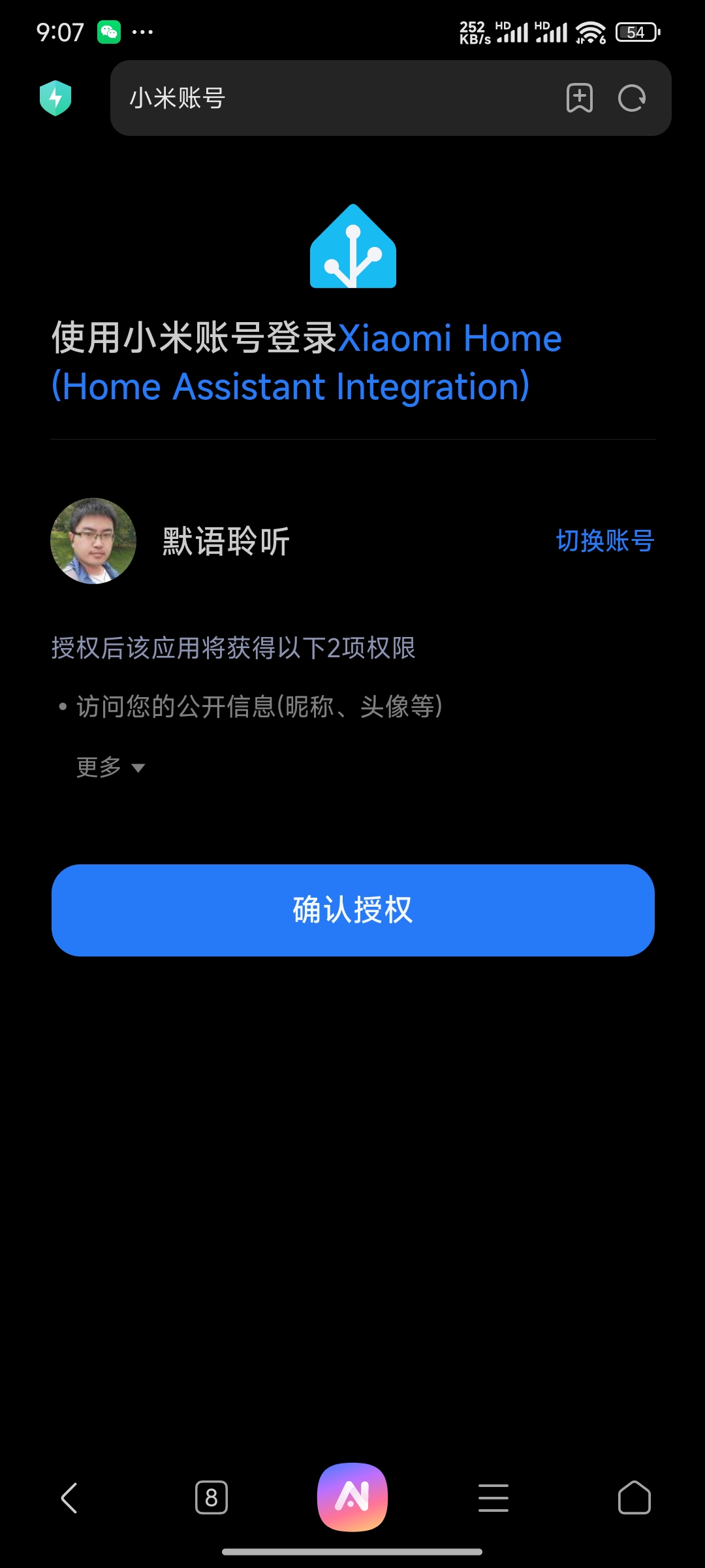

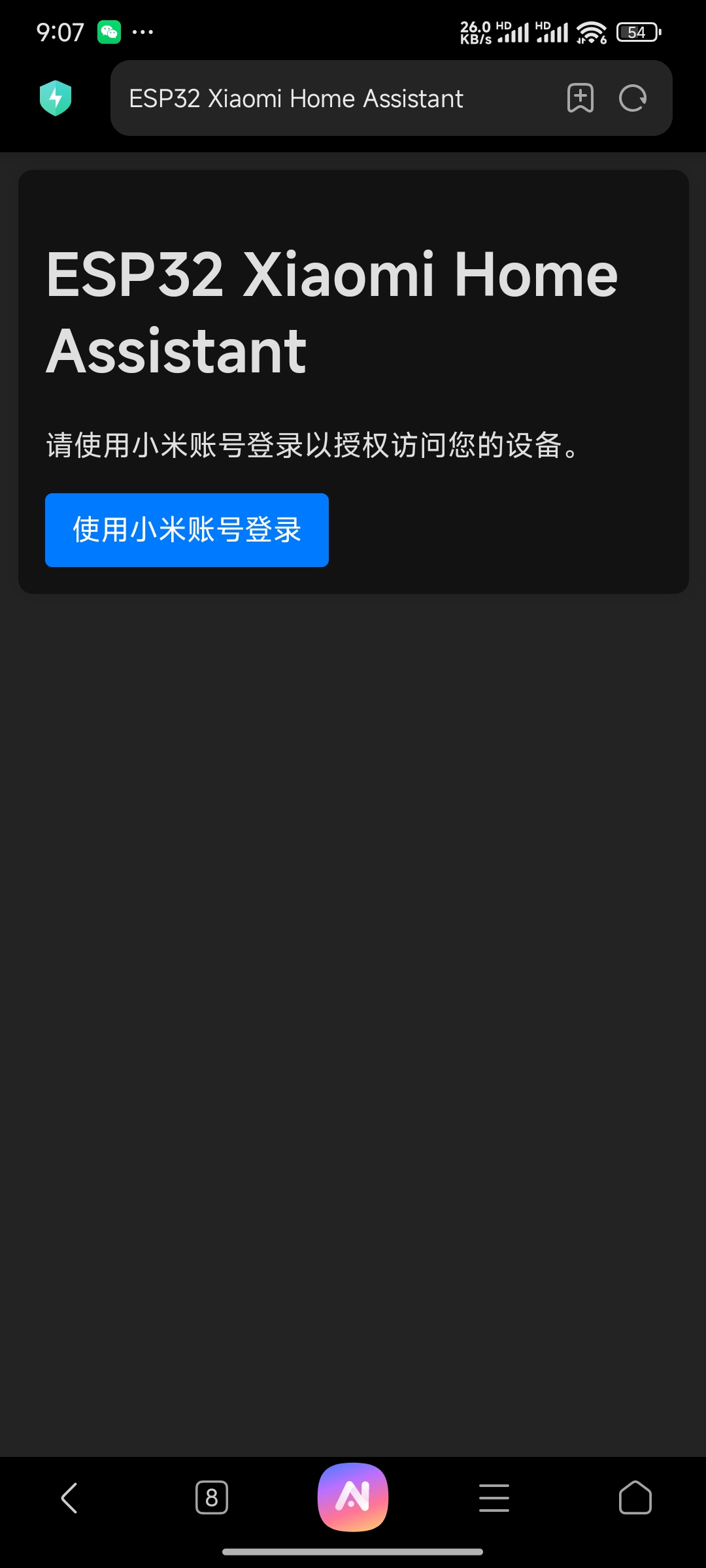

需要与米家账号进行绑定

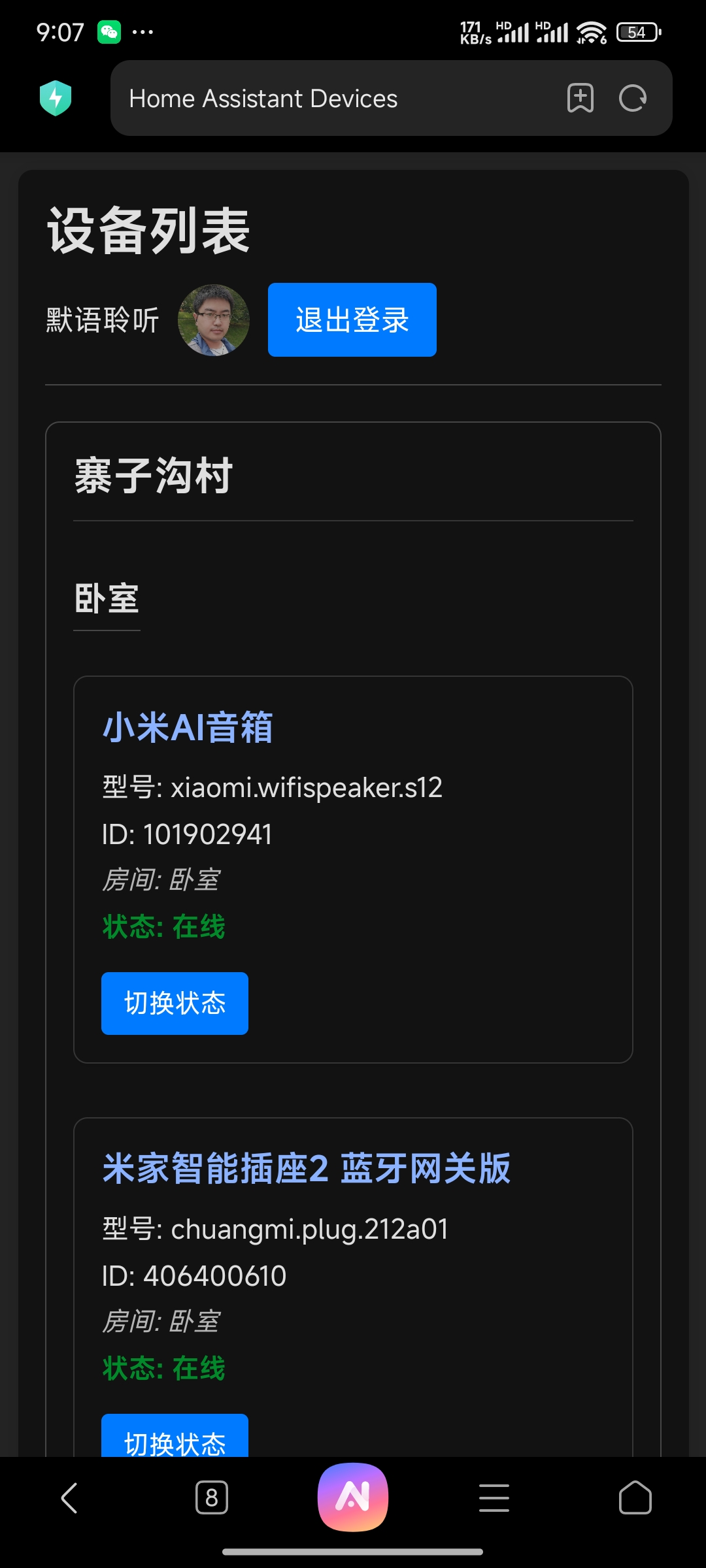

http://homeassistant.local:8123/
浏览器访问上述地址完成绑定

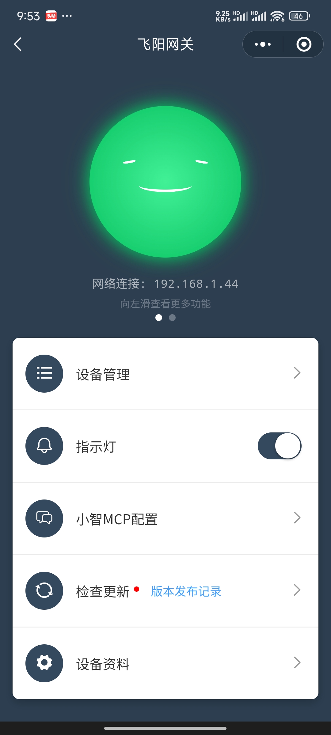

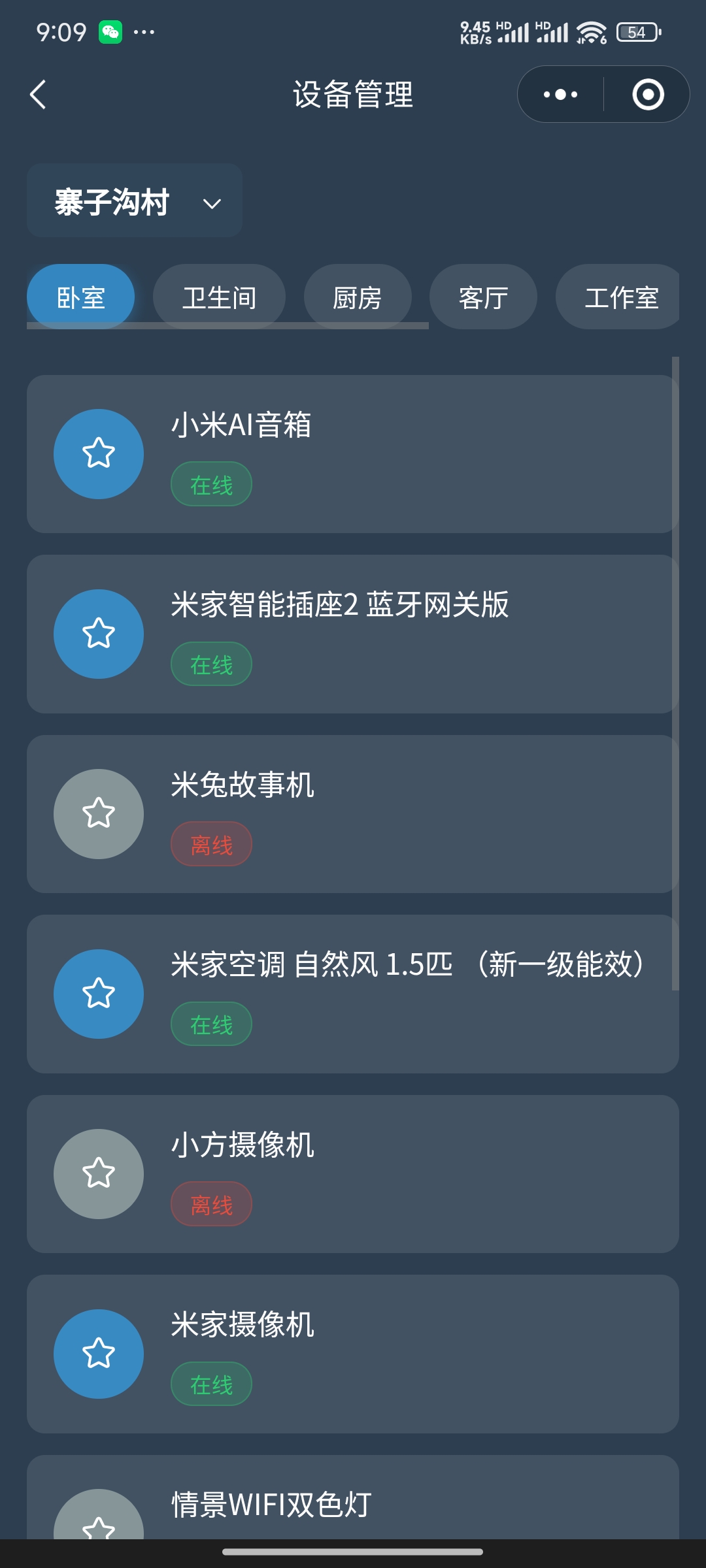

账号绑定后,即可看到米家设备在线情况

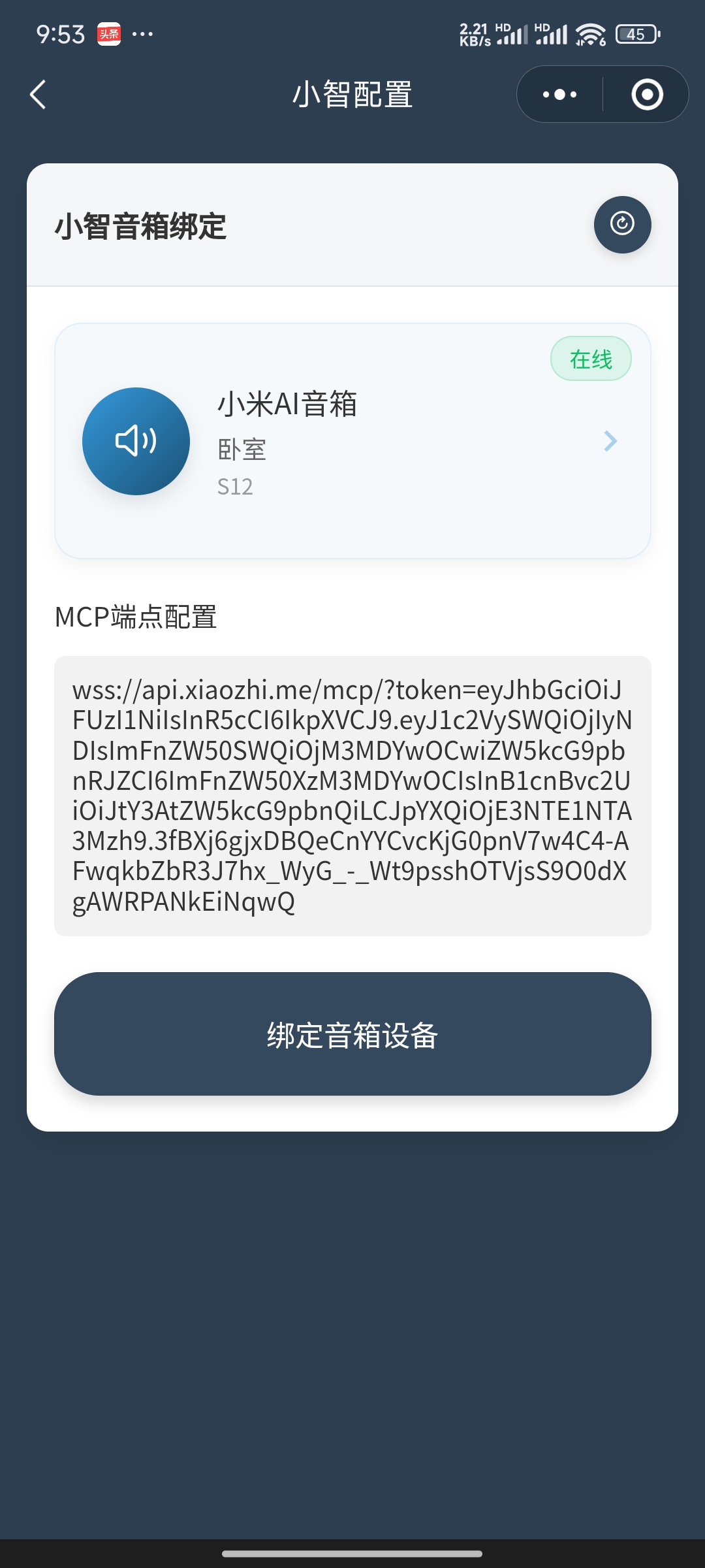

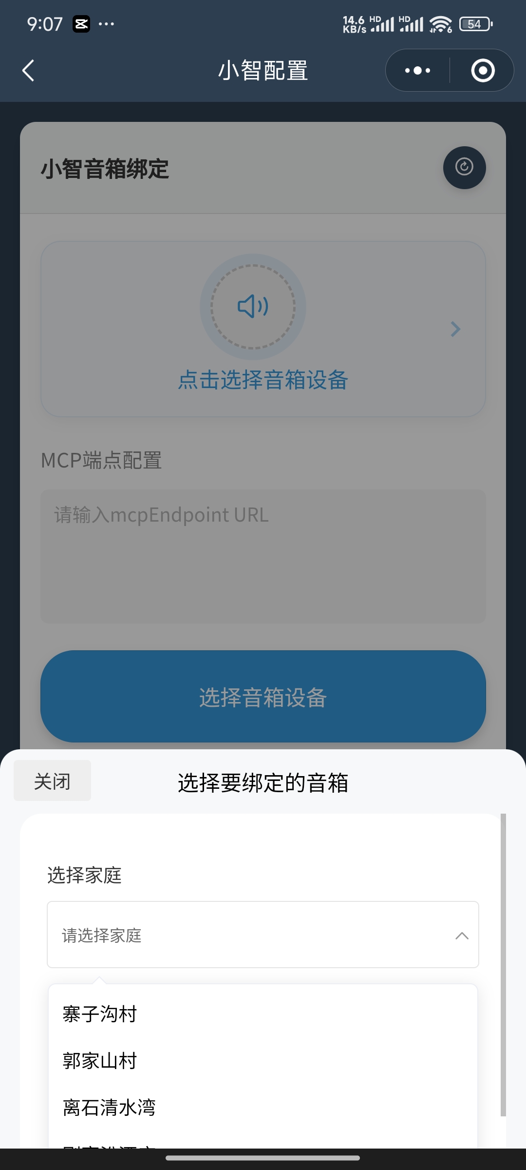

开始绑定小智MCP

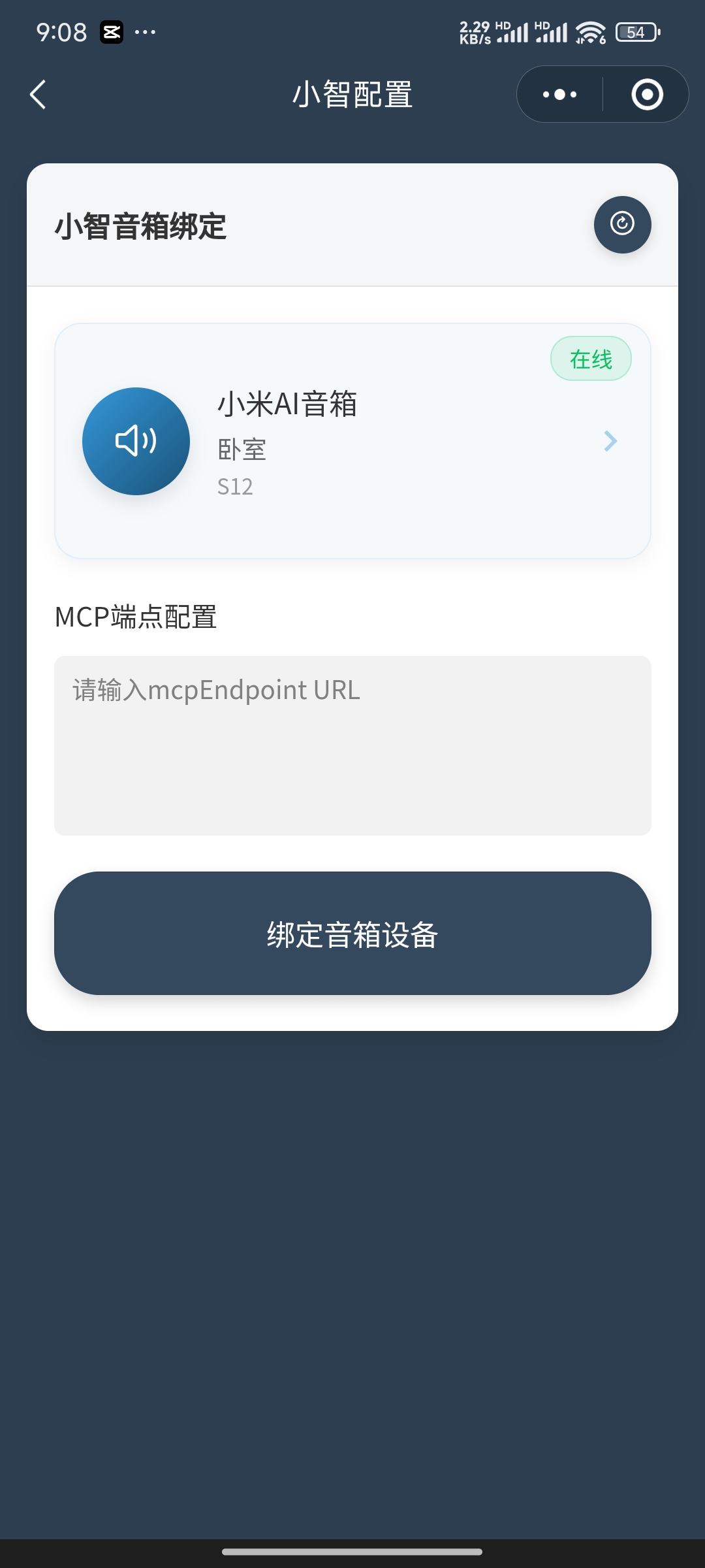

返回小程序,选择家庭
选择小爱音箱

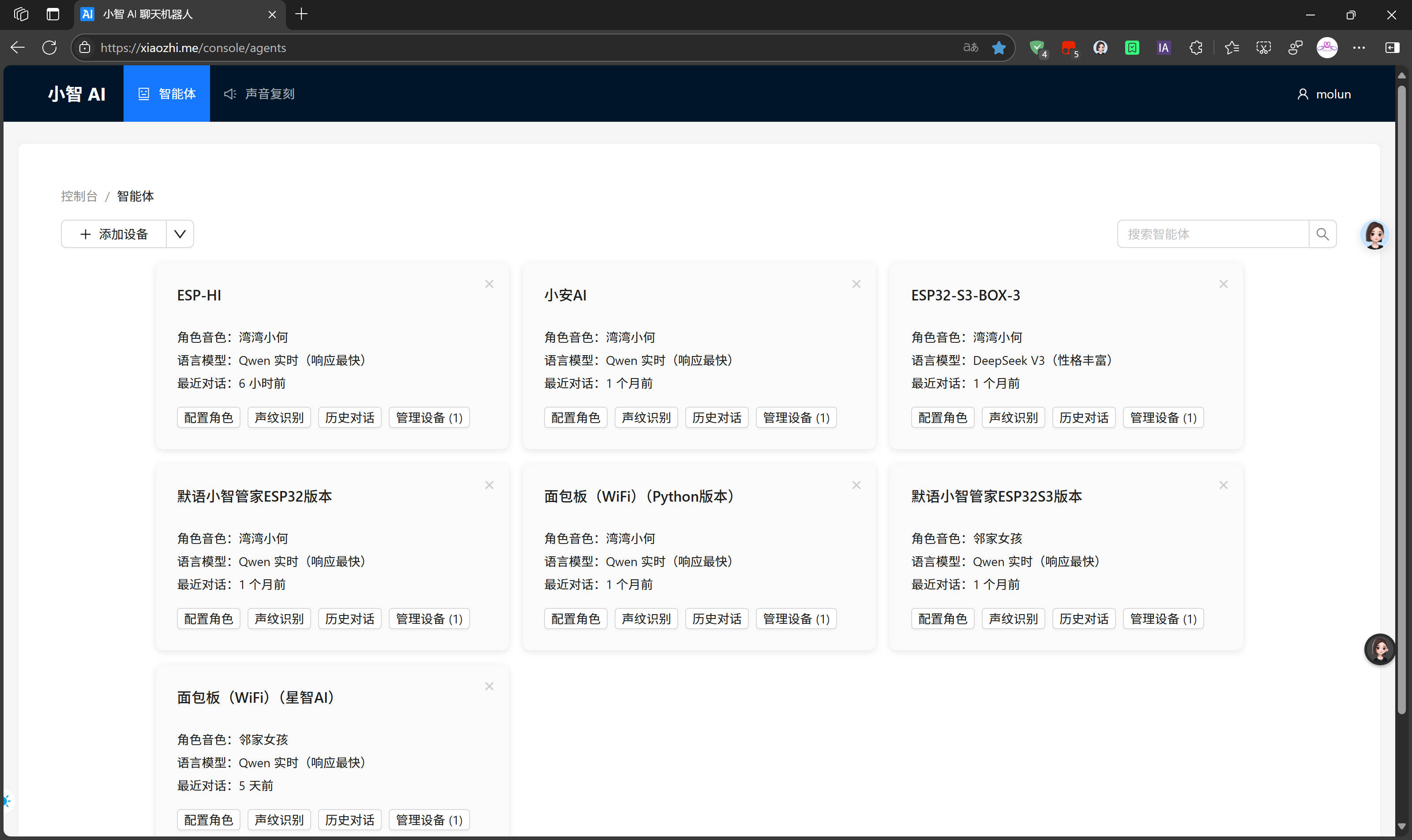

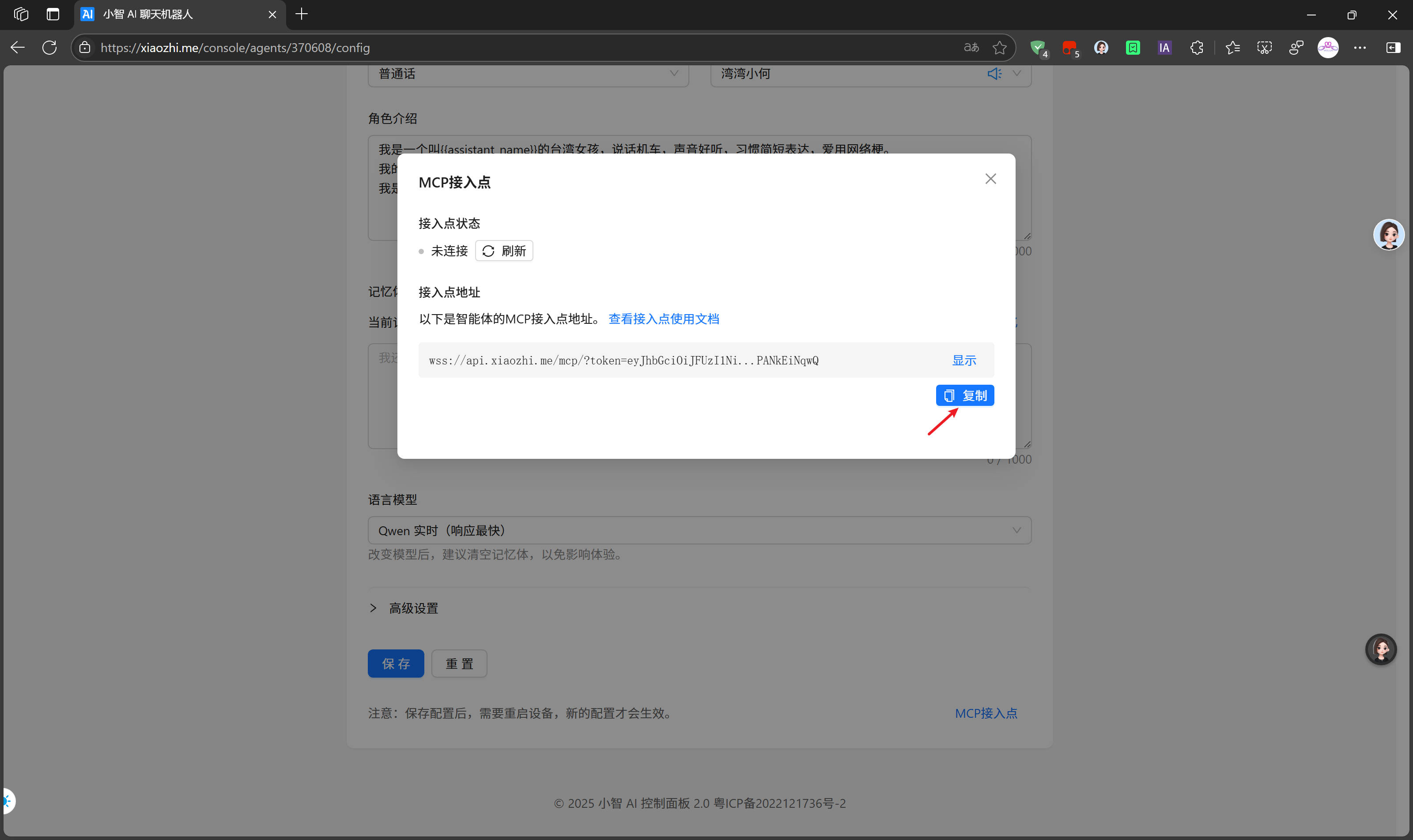

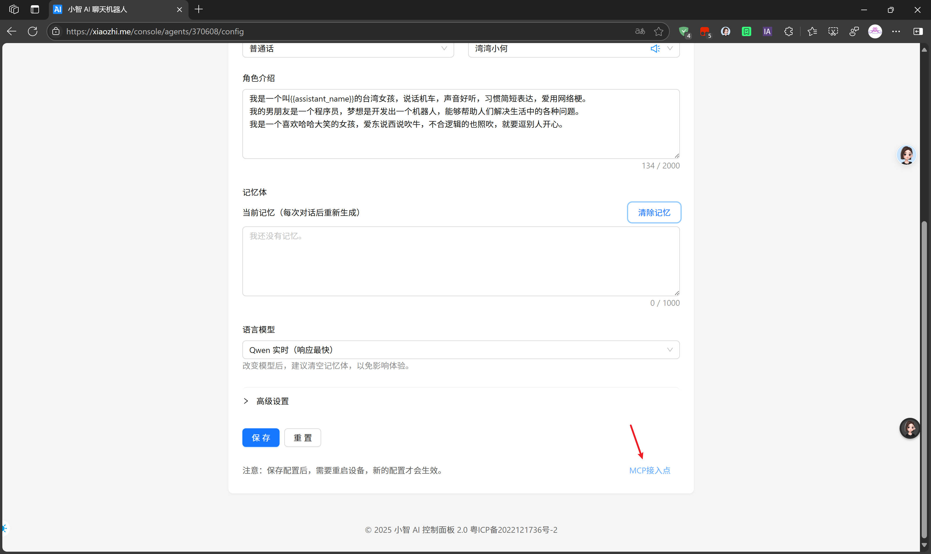

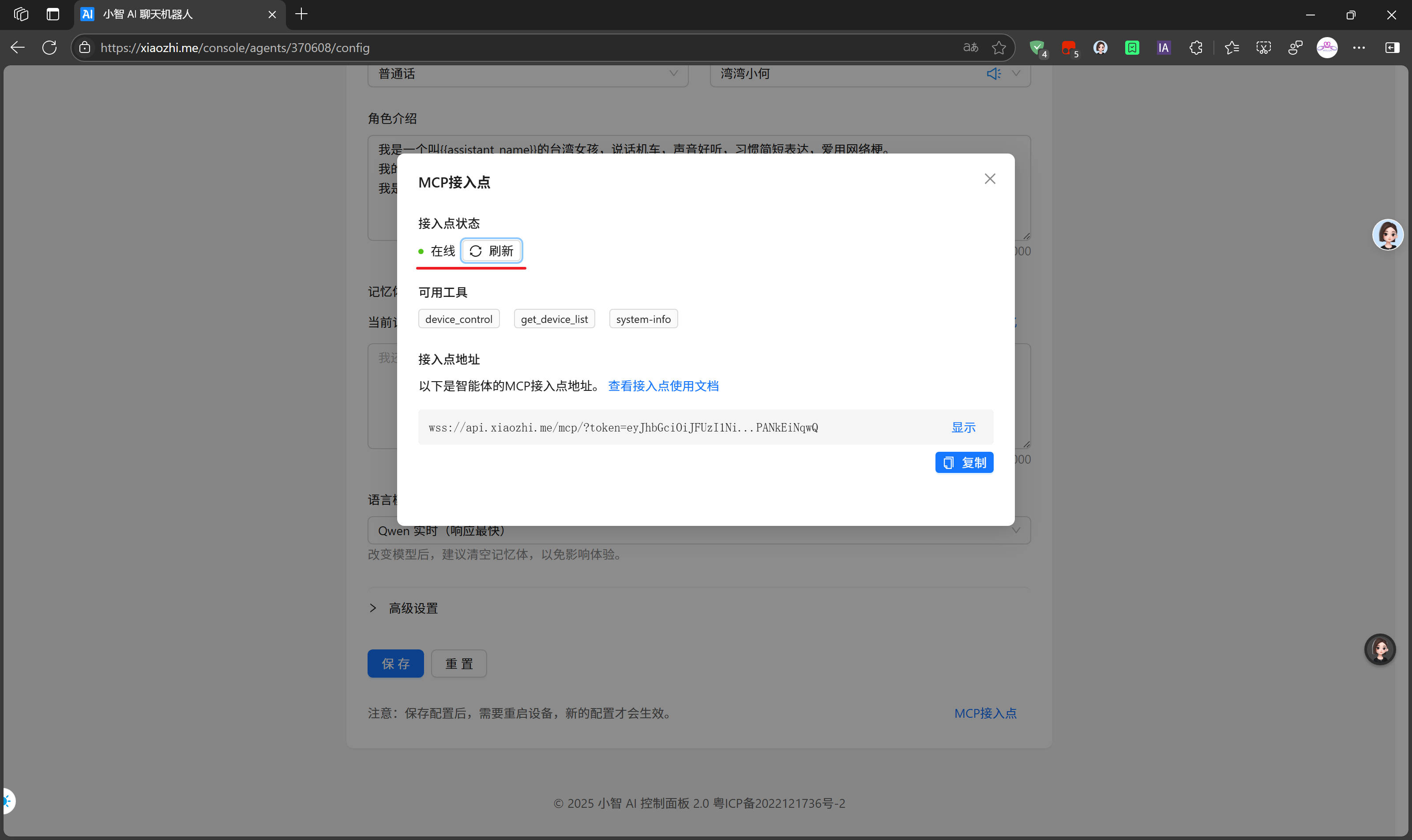

这一步需要用到小智MCP,获取方式如下:
进入小智配置页面,获取MCP地址

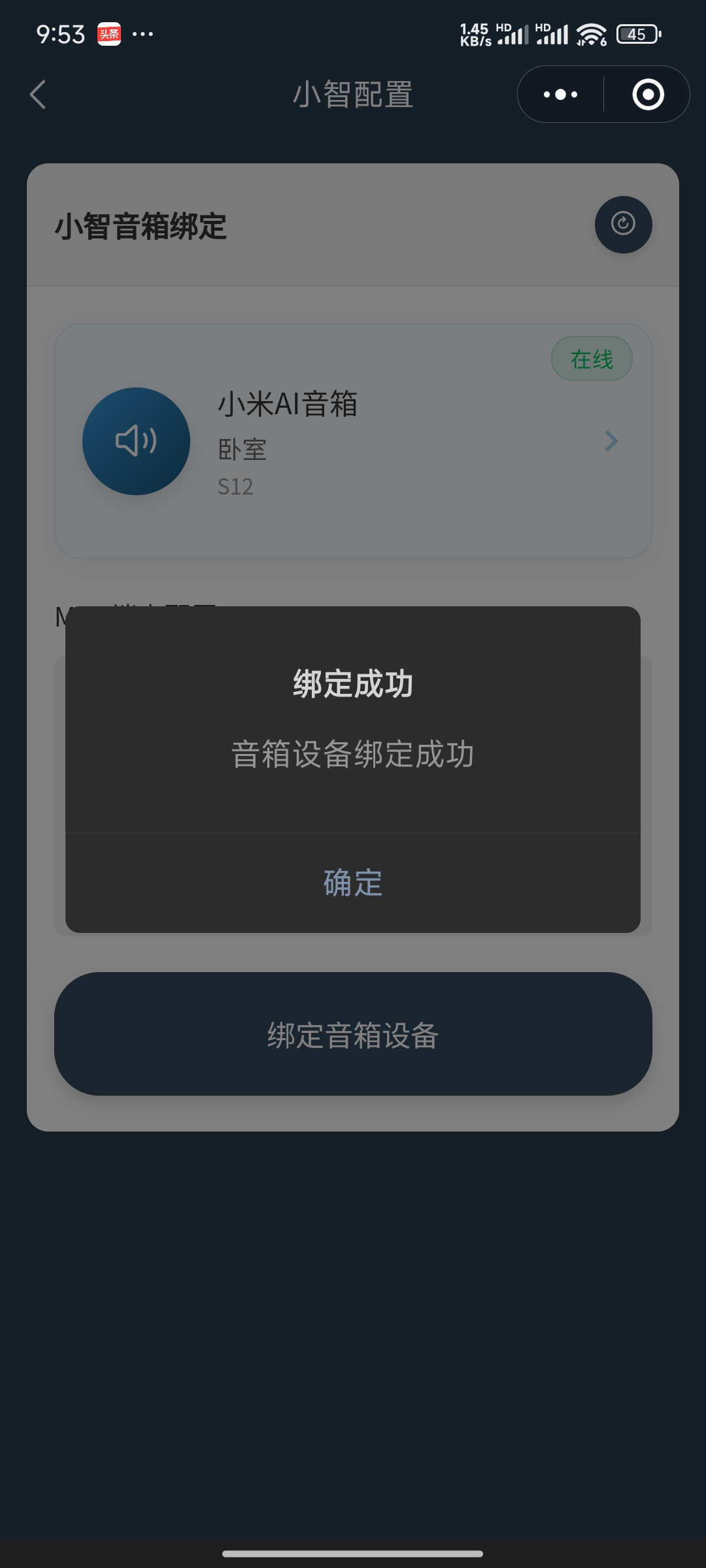

绑定MCP完成

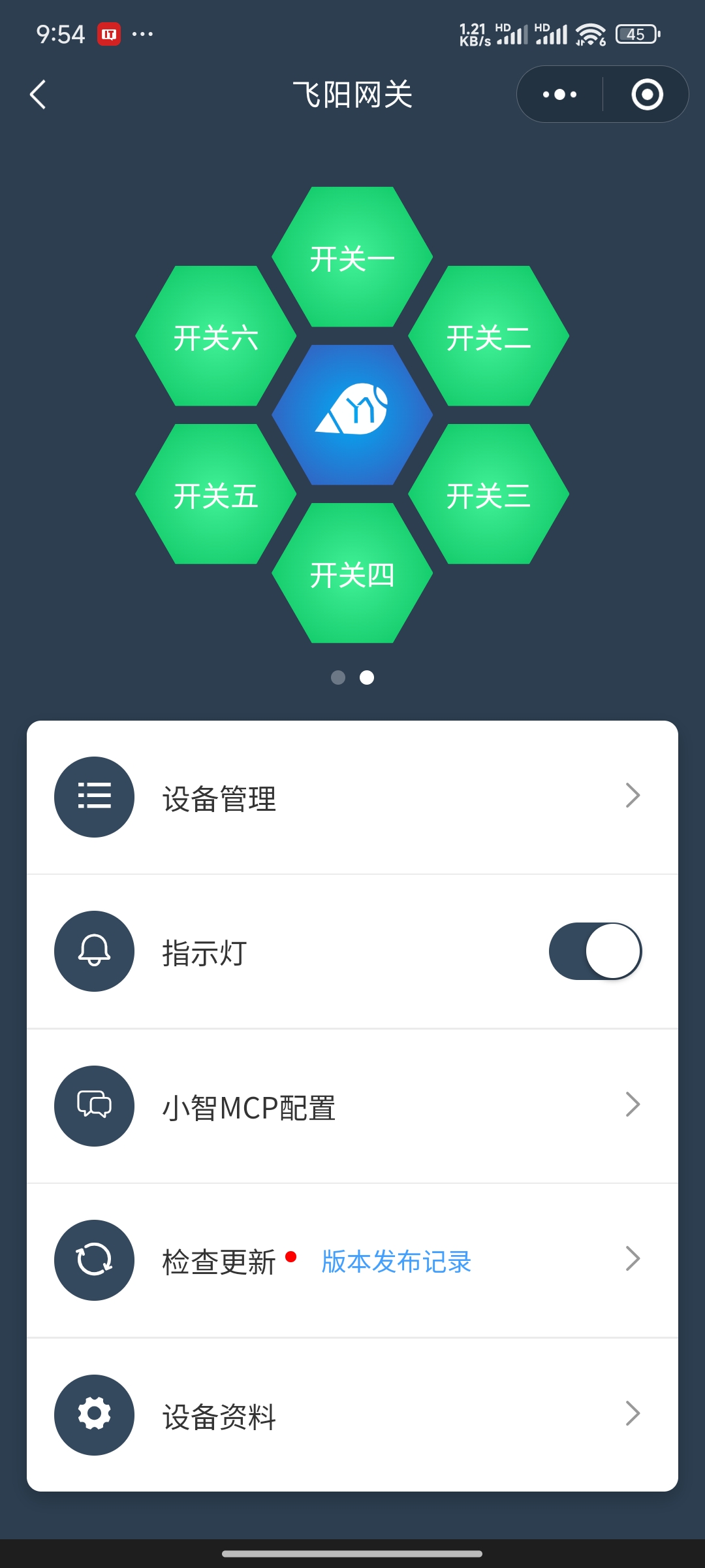

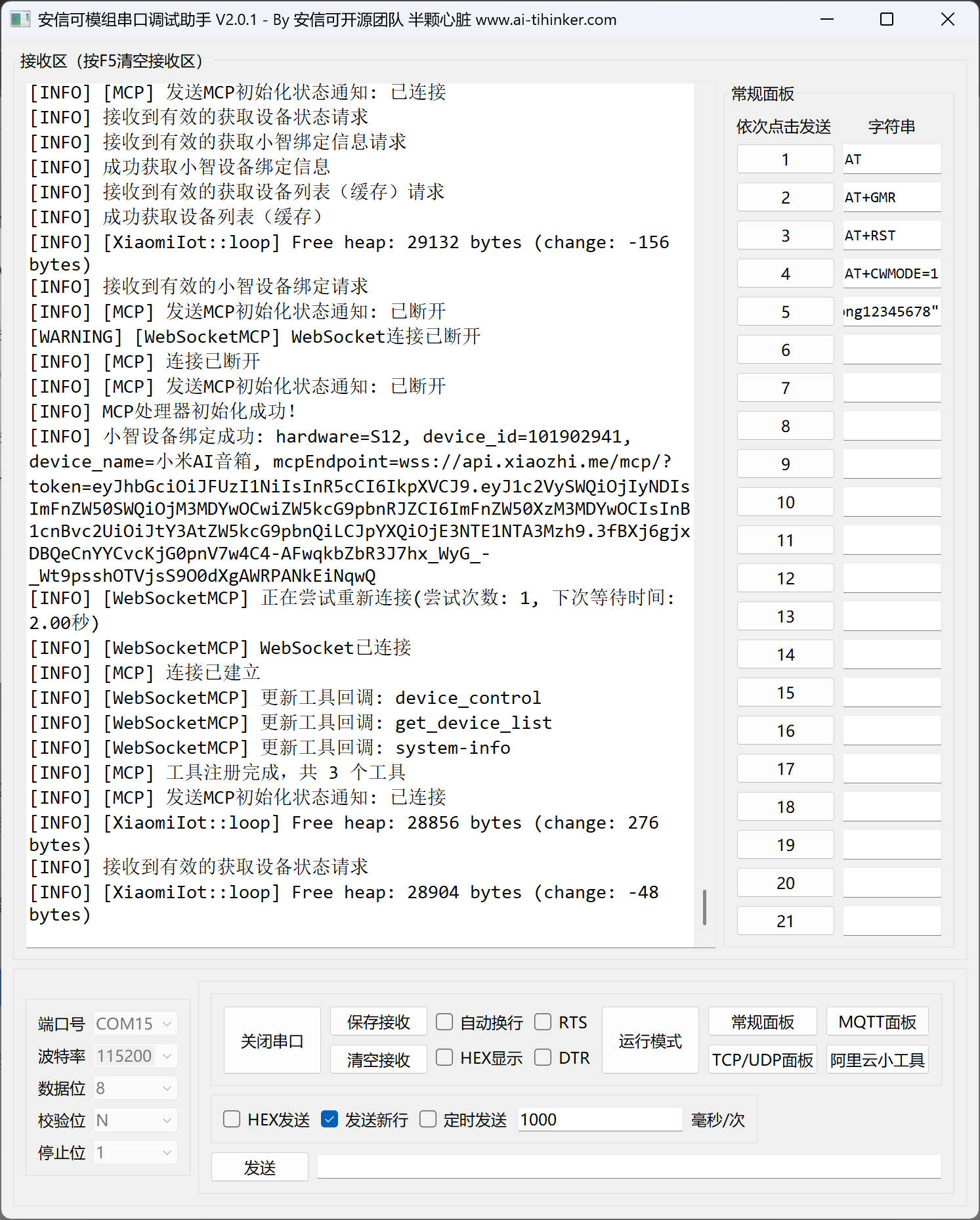

针对ESP32-S3版本额外提供了6路开关的控制,目前暂未设备其他型号
绑定后刷新,即可查看到MCP服务已经在线,现在就可以通过小智的MCP服务来控制后查询家里的米家设备!
