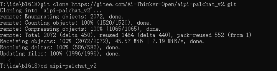

在Windows 10环境下搭建AiPi-PalChatV2开发环境的步骤如下:
1. 克隆主仓库
git clone https://gitee.com/Ai-Thinker-Open/aipi-palchat_v2.git

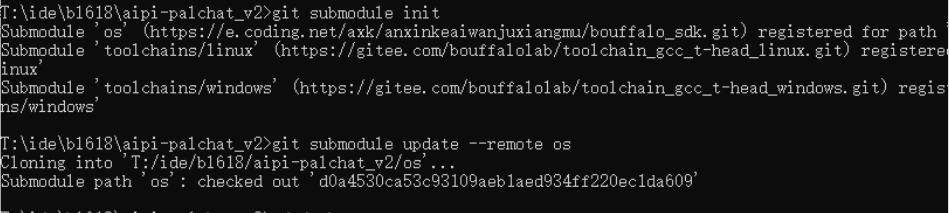

2. 手动初始化子模块(替代project_script.sh)
git submodule init
git submodule update --remote os
git submodule update --remote toolchains/windows
注意:可能需要等一会 大约几分钟

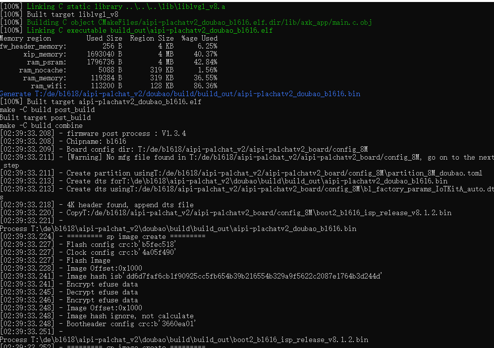

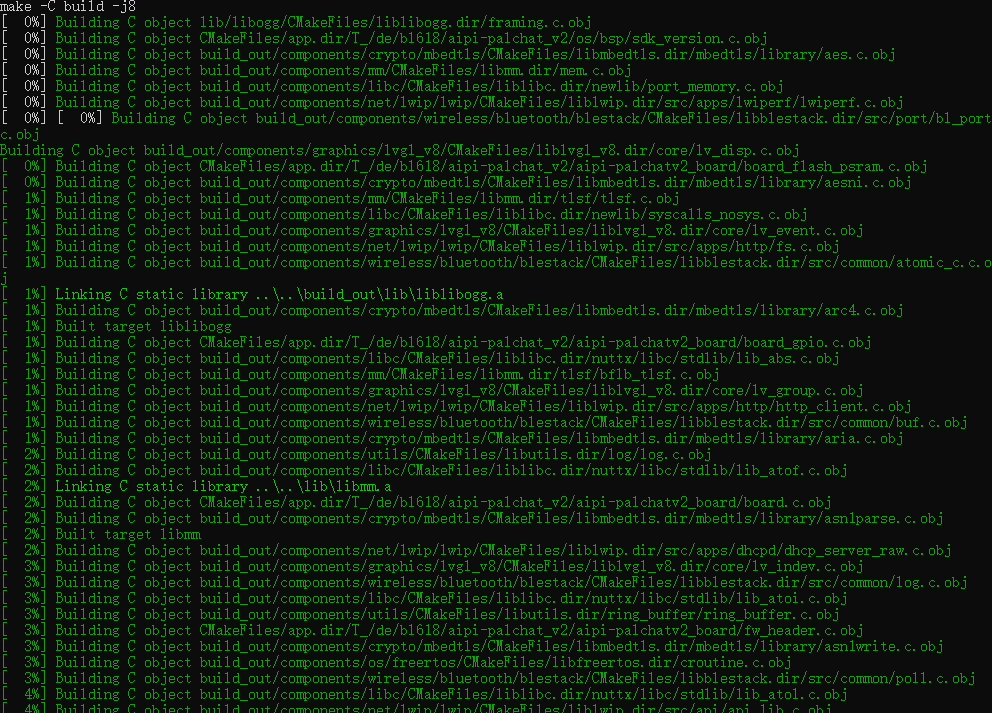

3. 编译测试
进入doubao目录执行编译:
cd doubao
make
