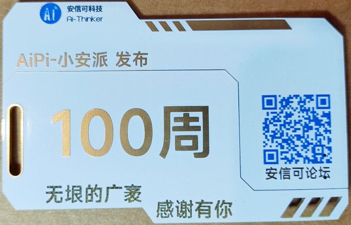

纪念卡
小安派发布100周活动纪念卡,包括纪念卡介绍、外观展示、主控特点、功能原理、参数资源、原理图、代码、功能拓展等。
介绍
  • 纪念卡主控为 Ai-WB2-01F ,使用希尔伯特曲线提供加热功能,并动态调控温度;
  • 纪念卡采用标准名片尺寸设计,PCB 彩色丝印,具有超薄轻便、简约美观、安全可靠等特性,可作为背包挂饰、DIY 开发板、无线通信远程调试工具等,便于随身携带;
  • 该板卡可用于紫外线检测,表面的紫外线感光材料会产生变色效果。

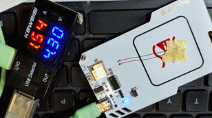

上电效果

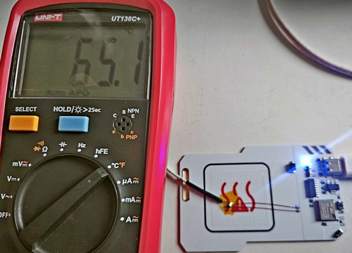

  • 上电后加热区域迅速升温,功率约 6.5W;
    • 注意数据线的额定电流需满足使用要求,以确保安全。
  • 温度到达设定值后,通过 PWM 实现加热控制,功率下降至 5.7W 并保持恒定;
  • 得益于卡片式设计,有利于快速散热,断电后降温速度较快。

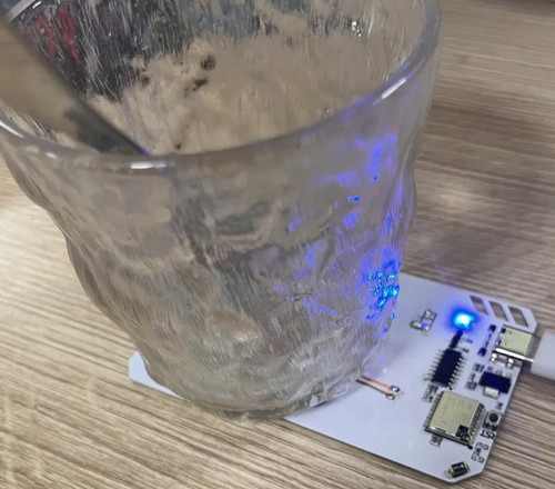

操作方案
上电后,将水杯置于纪念卡加热区域上方,通过热传导方式,实现液体加热和保温。

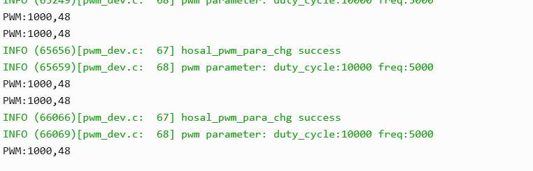

使用串口调试助手可查看实时 PWM 参数

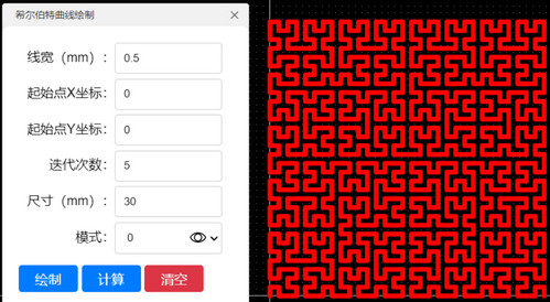

希尔伯特曲线加热控制
希尔伯特曲线本身通电即可加热,该项目使用三极管和 PMOS管,结合 PWM 进行加热控制。

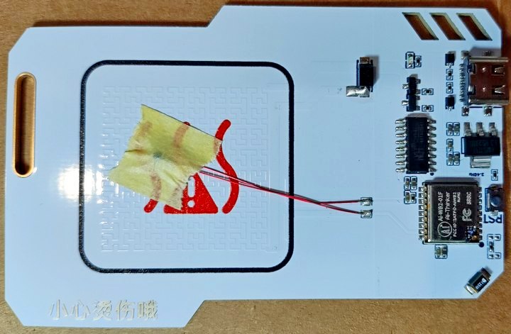

温度采集
采用 NTC 热敏电阻进行温度数据采集,电阻紧贴曲线表面。

  • 加热方式:希尔伯特曲线加热
    • 生成方法:希尔伯特曲线扩展
    • 阻值:5Ω
    • 铜片厚度:35um
    • 线宽:10mil
    • 线长: 2401.405mm
    • 面积:30 x 30 mm

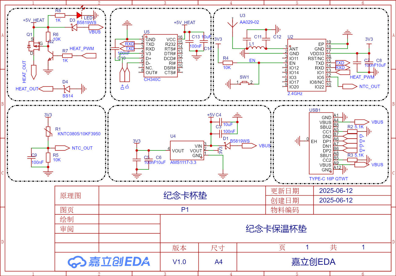

原理图
工程详见:纪念卡保温杯垫 - 立创开源硬件平台 .

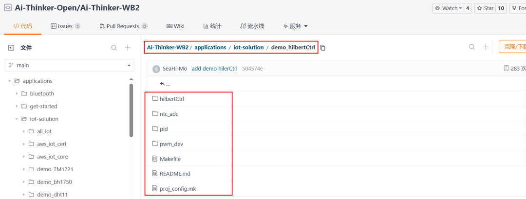

代码
  • 源码地址:https://github.com/Ai-Thinker-Open/Ai-Thinker-WB2
  • 路径:applications/iot-solution/demo_hilbertCtrl
  • 打开 hilbertCtrl/main.c 文件,获取关键代码

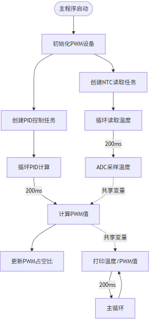

流程图

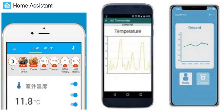

功能拓展
主控资源丰富且功能强大,可结合 SDK 实现多种功能拓展,如
  • 蓝牙和 WiFi 无线温度控制:结合 WiFi 和 BLE 模块,实现物联网终端控制;
  • 环境温度监测站:结合 NTC 和无线模块,实现环境温度的远程监测;
  • 体温采集卡:结合该板的小巧和便携的特点,结合 NTC 和无线模块,可实现体温数据连续采集和远程监测;
尽情发挥想象力,可以解锁更多有趣功能 ~
比如结合半导体制冷原理,实现降温功能……

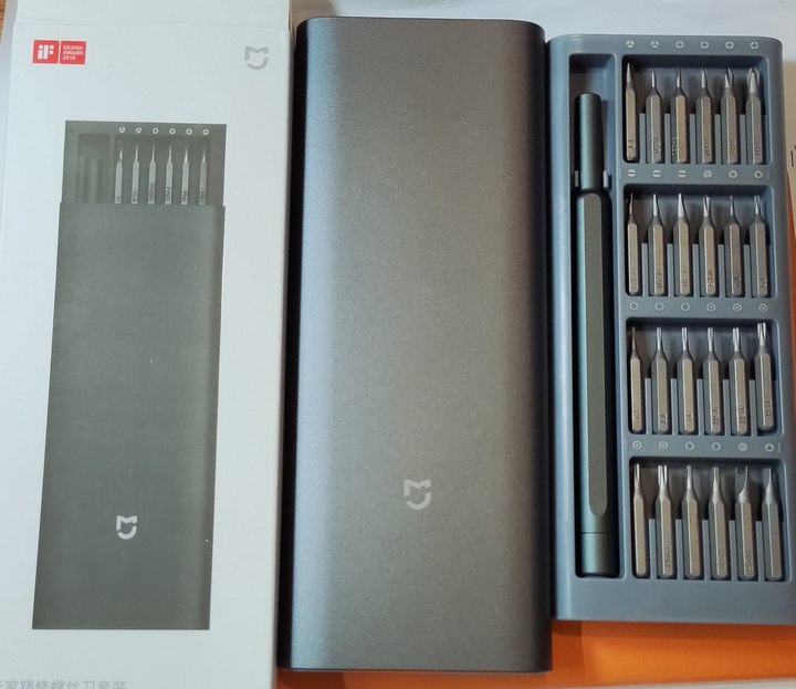

螺丝刀套件
米家螺丝刀套装
  • 包含 24 枚 S2 合金钢高品质磁吸批头、铝合金手柄,满足大多数日常需求;
  • 包装轻薄便携,按压式弹仓式内盒,便于开启。
