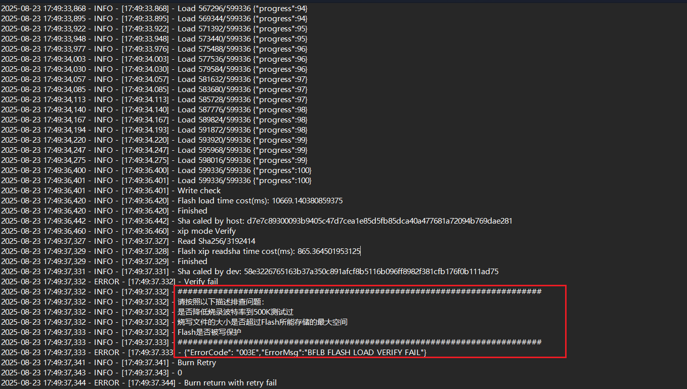

1、拿到模组测试正常,根据教程编译并通过make p=/dev.... b=921600命令烧录了hello world固件,并且启动显示也正常(Please Press Reset Key!是将EN引脚使用杜邦线搭接屏蔽罩实现)。
2、烧录回出厂固件2328号
3、发现官网有新固件Ai-WB2系列 ⭐️2939号 ComboAT中间件常规固件 V4.18_P23.2.1,我尝试烧录这个固件,出现了错误,如下图所示

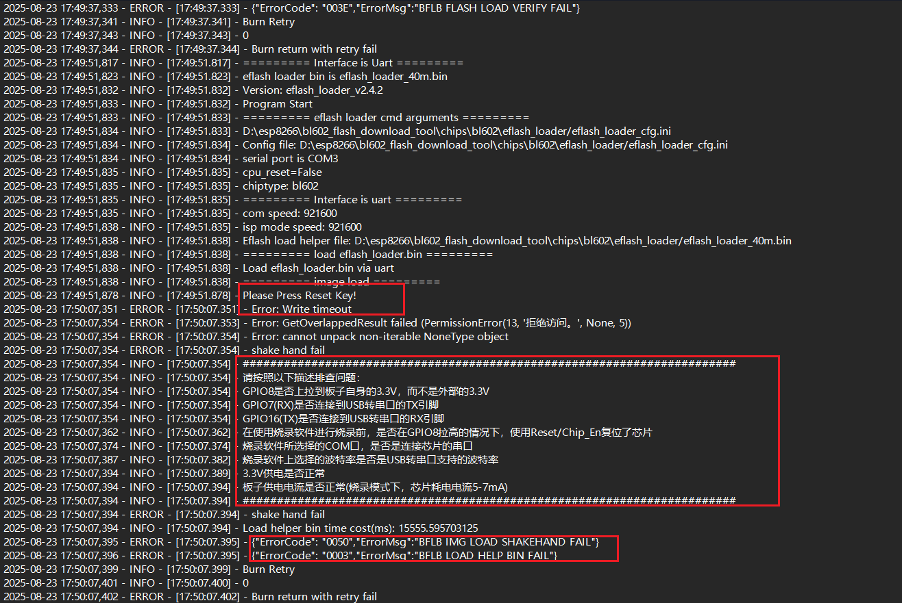

4、我看报错后,又重新烧录回原厂固件,发现烧录不回去了,一直显示Please Press Reset Key! 我按照之前的操作,将EN引脚使用杜邦线搭接到屏蔽罩上,发先无效了,卡在 Please Press Reset Key!,具体报错如下图
**期望:**能正常烧录程序
应该是你用SDK烧录的时候把原先带ISP的BOOT擦了,你去M62页面下1.9.0版本的DEVcube,选602,把背部圆点(BOOT2)引出来,参考M62的烧录教程烧WB2就行。
2025-8-25 09:54:35
Ai-Thinker小泽 发表于 2025-8-25 09:07
应该是你用SDK烧录的时候把原先带ISP的BOOT擦了,你去M62页面下1.9.0版本的DEVcube,选602,把背部圆点(BO ...

大佬我也遇到这个问题了,新手不太懂这个引出背部圆点是指啥,我看csdn的m62烧录帖子的无boot版本烧录软件的链接也丢失了,还有什么别的解决办法吗
2025-8-27 16:20:17
13767688702 发表于 2025-8-26 21:40
大佬我也遇到这个问题了,新手不太懂这个引出背部圆点是指啥,我看csdn的m62烧录帖子的无boot版本烧录软 ...
圆点就是boot脚,旁边那个是nc的,所以预留引出了测试点。
