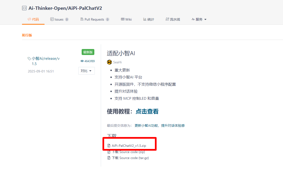

固件链接:点我
直接下载图中所示固件即可,楼楼也会放到末尾附件中,有需要可以自取。

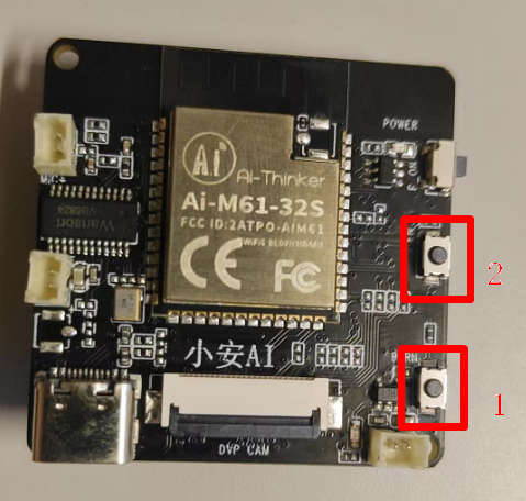

下一步就是把固件更新到板子里面,我们直接通过板载的tpytc口烧录,需要提前将板子进入烧录模式,方法是:按住1号按钮后按一下2号按钮后松开2号按钮,再松开1号按钮,如果电脑出现串口的话就是成功了,烧录的方法有好几种,楼楼选了一种最简单的。

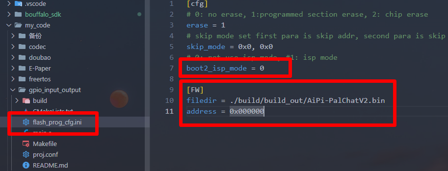

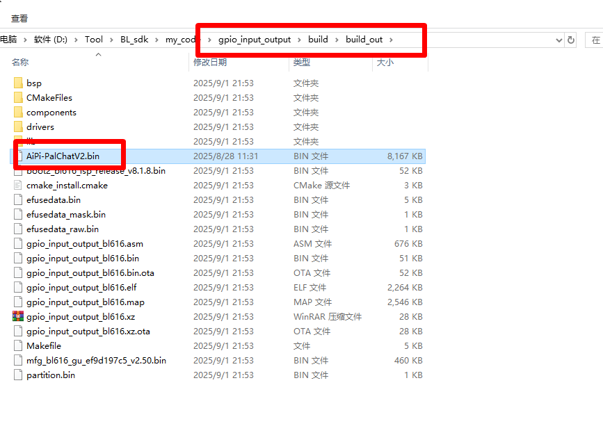

然后将小安派的固件随便找一个工程的build_out目录下,文件名可以不变,我们在工程里面改即可
可以在这里修改成我们固件的名称,boot2_isp_mode修改成0

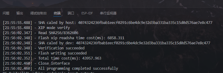

下面的操作就非常简单了,直接make flash COMX=【你的串口号】,就可以了,常规操作,等待烧录完成就行了,当然这个前提是要让板子进入烧录模式,如果板子串口没有出现可以重复操作一下第一步。

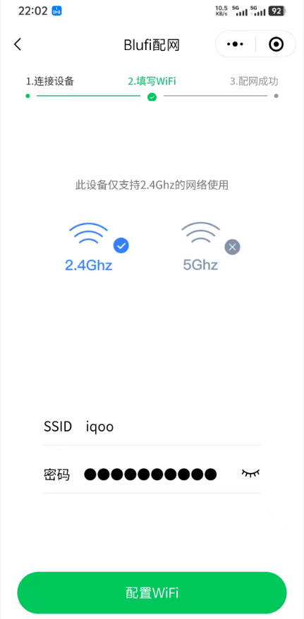

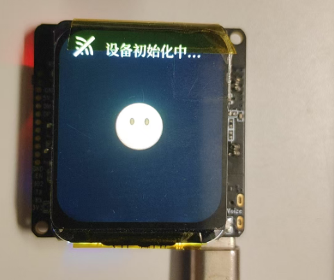

上电后会自动更新固件,等好了之后就可以喊,你好小安,开始配网,他就会进入配网模式,让你打开app配网。
输入wifi信息就行了。

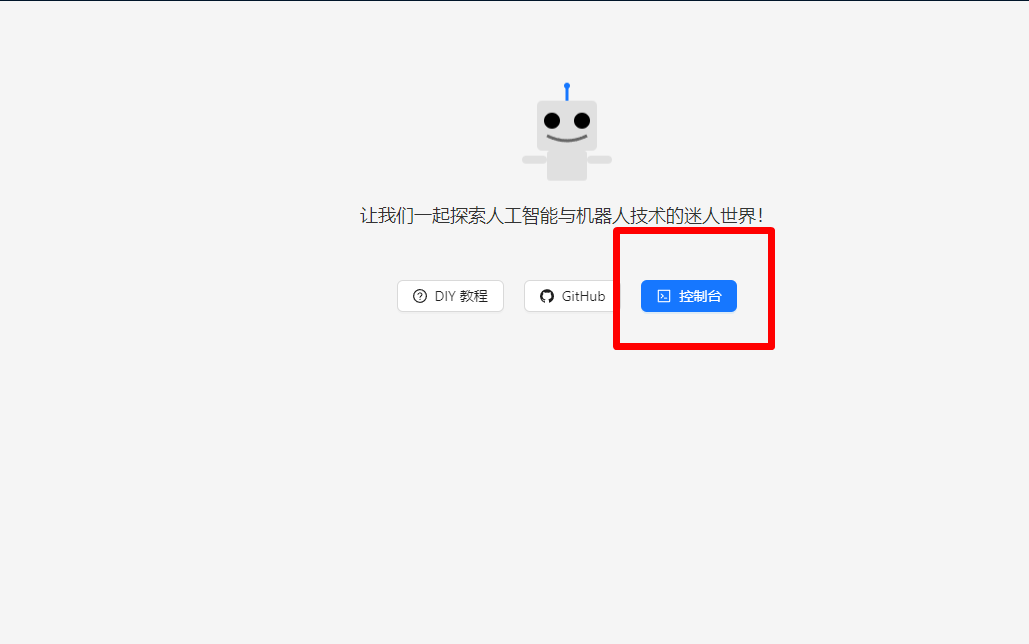

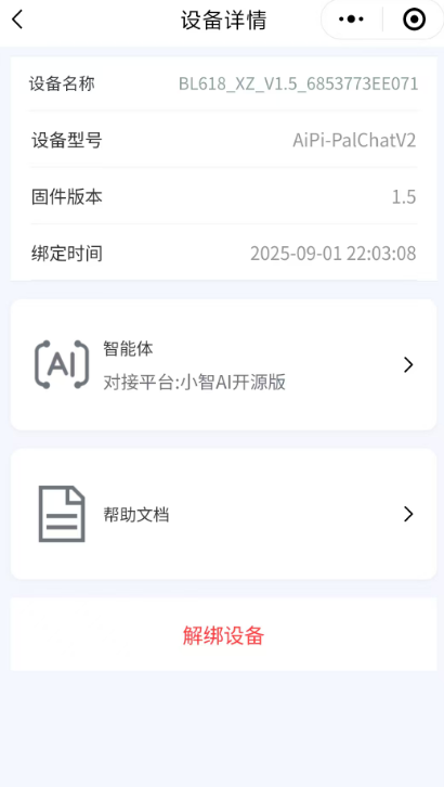

到这里就配网成功了,它会播报验证码,去小智平台添加就行了

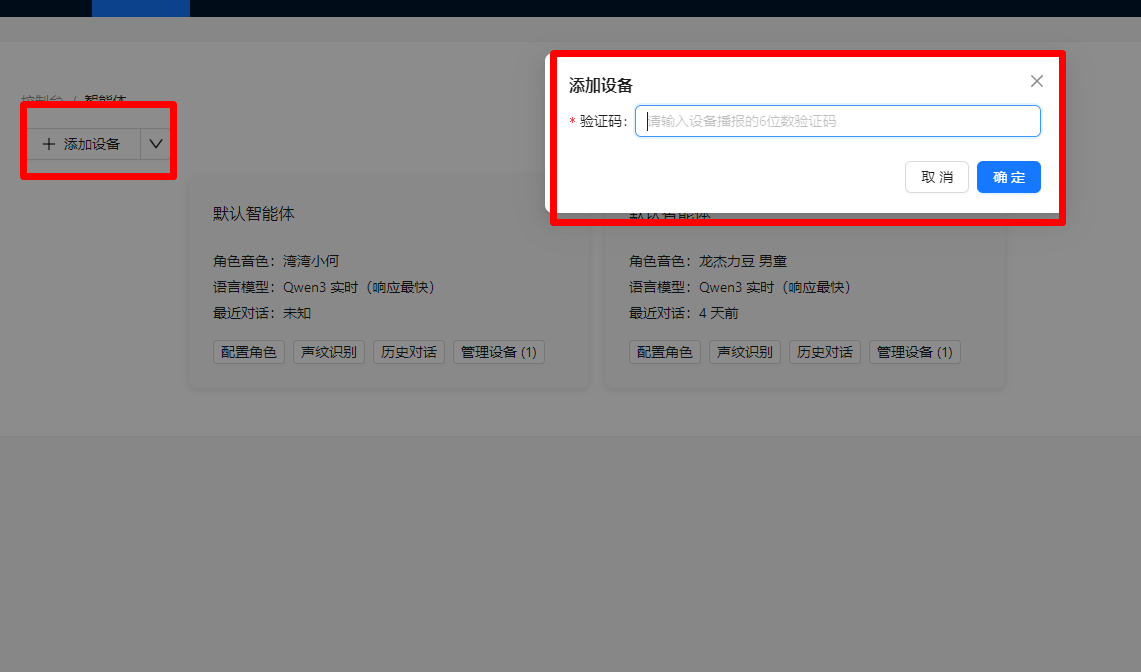

打开小智官网[点我]
添加板子播报的设备码
然后就可以跟小安对话了,比如:你好小安,给我讲个故事😊
