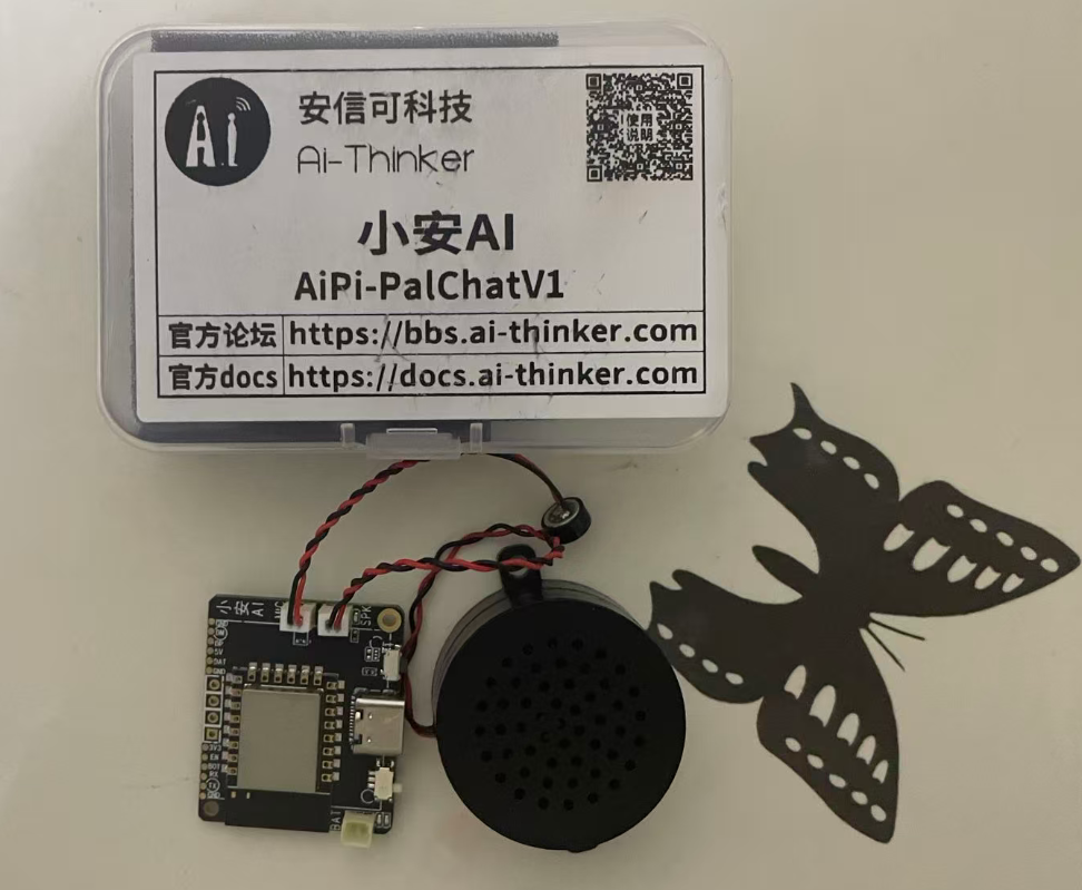

1.介绍
刚开始我以为能将AiPi-PalChatV1板作为核心板可以稍微做一下外接呢,我特地在网上买了红外模块,想着小安可以放在固定的位置,我给它下指令就可以打开/关闭空调,以防我这样经常找不到空调遥控器的家伙找很久遥控器。
到手之后发现,小安内部已经内置了商业版的固件,恰巧实验室有个空闲的服务器可以用,那我就增强一下小智Ai的功能吧!先让大家看一下申请到的AiPi-PalChatV1套装有什么:

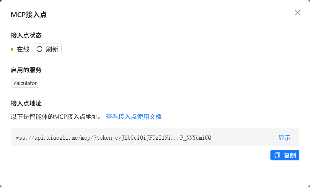

接下来设置环境变量,让 mcp-calculator 知道小智的接入点地址。接入点从小智AI链接:【控制台】->【配置角色】->【MCP接入点】->【复制】。我们可以在终端中输入以下命令:
export MCP_ENDPOINT="<接入点地址>"

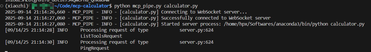

那么我们就可以启动mcp-calculator了,在终端中输入以下指令:
python mcp_pipe.py calculator.py
终端会有以下输出:
返回小智后台,点击刷新按钮,可以观察接入点状态变为“在线”,并且多了一个calculator的MCP服务。
此时重启小智就可以询问小智算术题了:

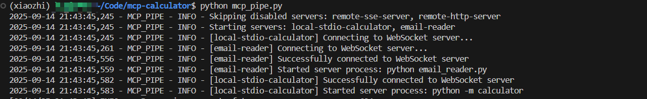

    "email-reader": {
      "command": "python",
      "args": [
        "email_reader.py"
      "env": {},
      "type": "stdio",
      "description": "读取邮箱未读邮件的MCP工具"
所以直接用 python mcp_pipe.py即可启动所有程序。
成功读取,如下视频所示。哈哈哈
