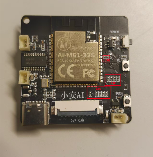

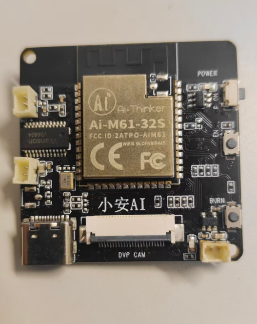

小安chatV2带了一个摄像头,但是这部分电路没有焊接,最近闲来无事想把它焊接上,这样就可以在和小安对话的时候让它调用摄像头完成一些识别任务(莫哥加油!🤗),顺便水一贴记录一下过程,如果大家有需要的话希望可以帮到大家😃

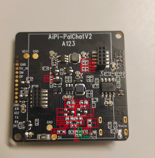

如图楼楼把需要焊接的元件参数已经标出来,大家直接参照图片焊接就行啦~
🐸所需元件:
FPC座子24p x1
ldo:2v8/1v8 x1
0402
  • 33Ω:x12
  • 0Ω:x2
  • 2.2k:x2
  • 10k:x2
  • 100nf:x5
0603
  • 10uf:x4
  • 0Ω:x2
这是楼楼焊接好的,R42躲在角落里焊的时候把它漏了,查了好久才发现漏掉了一个🤣

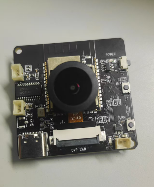

把CAM200的摄像头借来用用,不过排线有点短了,又不是不能用😁

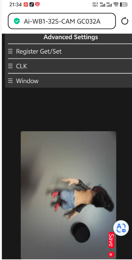

烧录CAM200的摄像头固件就可以直接出画面啦,烧录方式和固件可参考论坛其它帖子。
