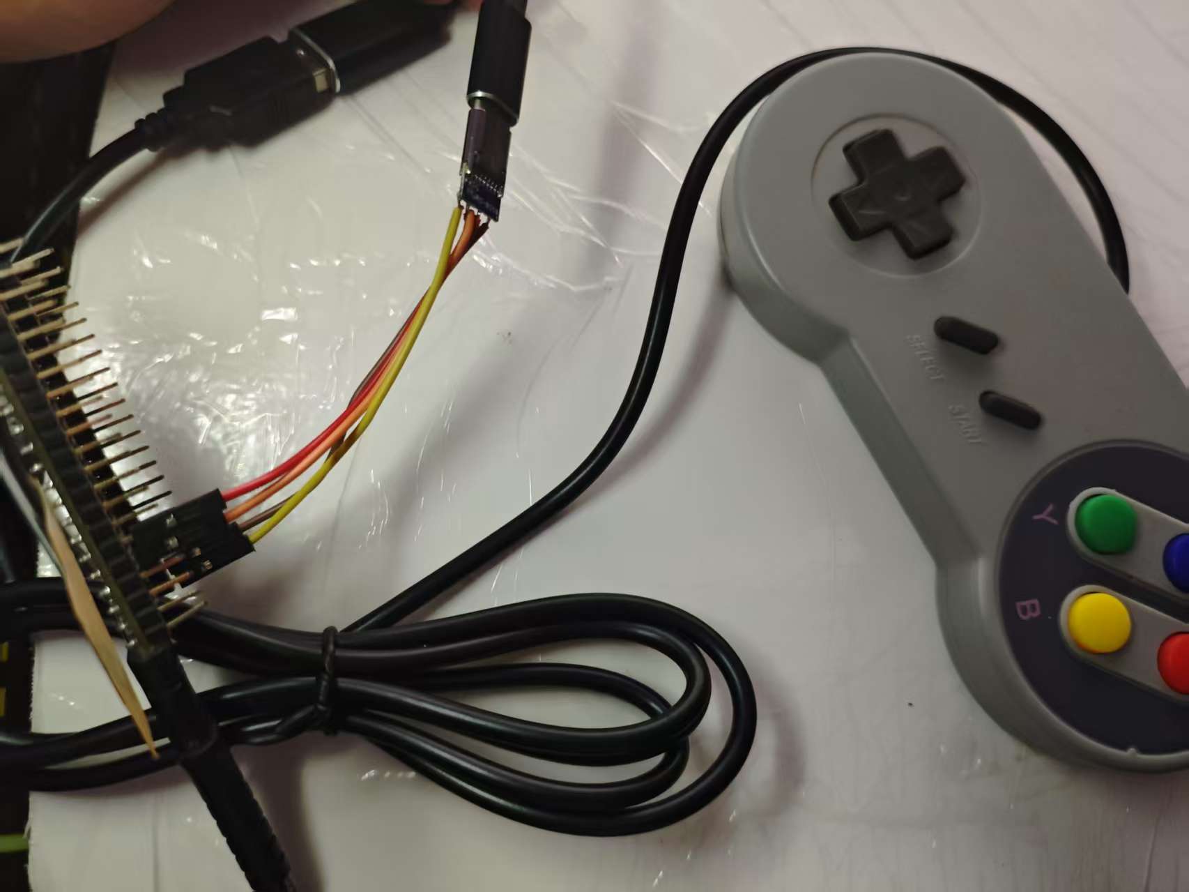

  • 使用排线焊接USB母口
  • 成功接入USB手柄
  • 连接示意图:

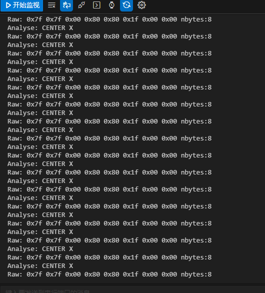

测试结果
  • HID游戏手柄设备已找到!开始数据采集...
  • HID游戏手柄监控成功启动!
  • ✅ 仅显示变化的数据
原始数据与解析对比
原始数据: 0x7f 0x7f 0x00 0x80 0x80 0x0f 0x00 0x00 字节数:8
原始数据: 0x7f 0x00 0x00 0x80 0x80 0x0f 0x00 0x00 字节数:8
对比串口数据发现变化,成功解析USB外设数据:
原始数据: 0x7f 0x7f 0x00 0x80 0x80 0x2f 0x00 0x00 字节数:8
解析结果: CENTER A
[重复多次相同数据,表明按键状态稳定]
