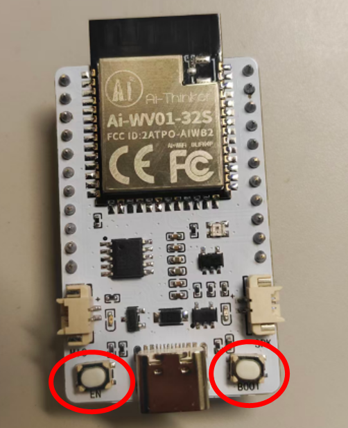

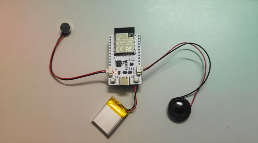

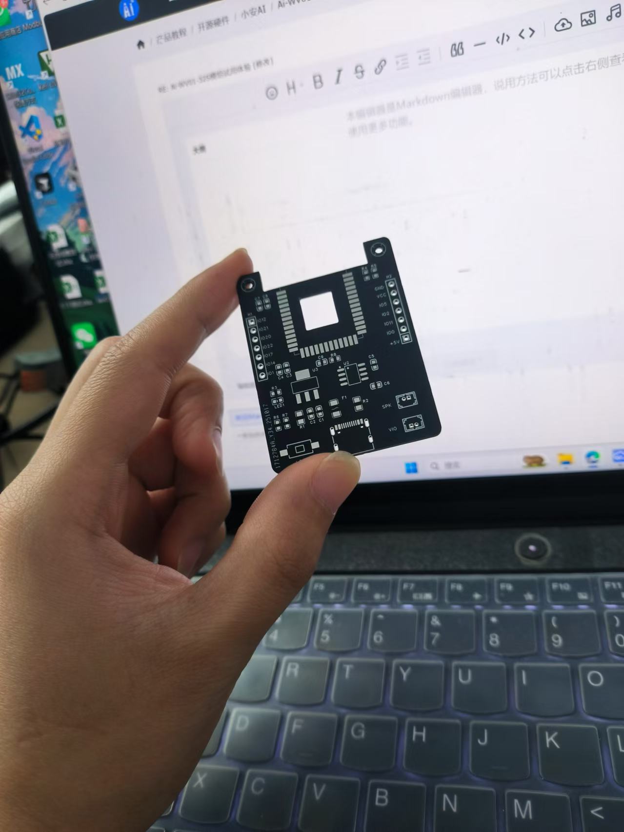

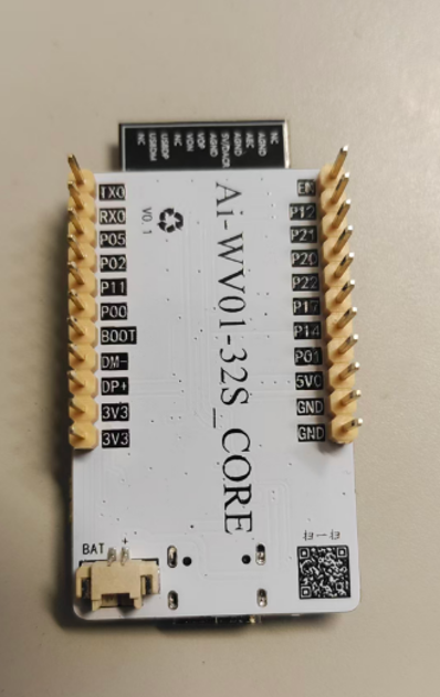

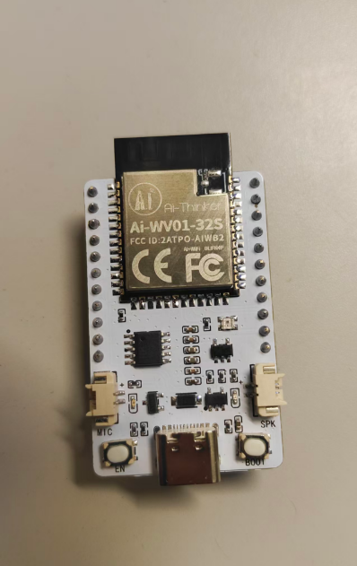

🎈前几天收到了安信可寄来的Ai-WV01-32S模组,是一款可接入小智AI 智能体的小模组,该模组搭载BL602和VB6824芯片作为核心处理器,它其实就是把AiPi-PalChatV1的功能集成到了一个模组中,缩小了pcb占用面积,可大大节约硬件设计时间,拿到模组后楼楼画了一个板子用来验证功能,同时开源到了嘉立创,供大家参考。
pcb工程链接:点我
实物图:
板子上面用了1.25的座子接mic、喇叭和电池,同时引出了串口,用来烧录和调试程序,由于自动下载电路没画,所以需要手动进入烧录模式。

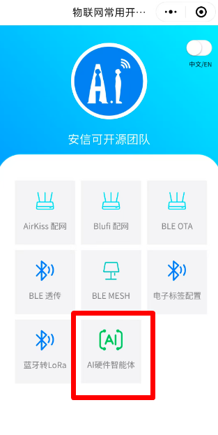

模组出厂就带固件,所以可以直接用,如果第一次上电的话,上电之后它会提示给它配网,直接使用安信可小程序给它配网就可以啦,流程跟AiPi-PalChatV1一样。

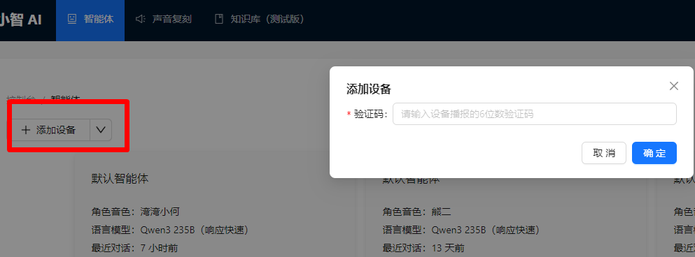

配网之后它会重复播报设备码,直接去小智AI平台添加设备即可,添加完成之后就可以和它对话啦~

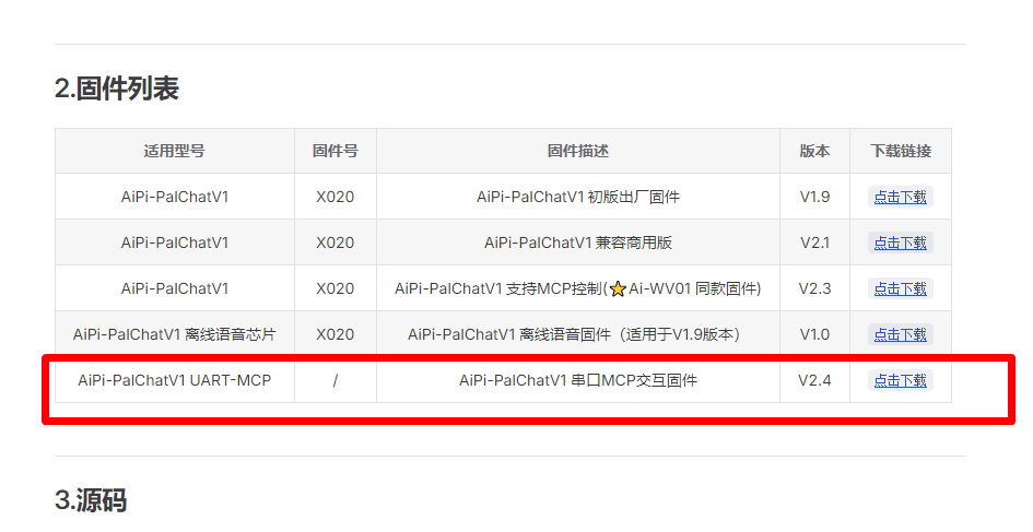

🎉烧录新固件

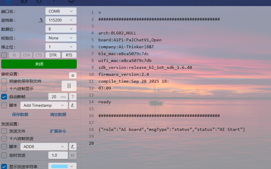

听说最近莫哥开发了一个新功能,通过串口直接与单片机MCP交互,它可以给没有联网功能的单片机(如STM32,GD32,HC32,CH32等....)赋予AI能力,楼楼烧录一下康康

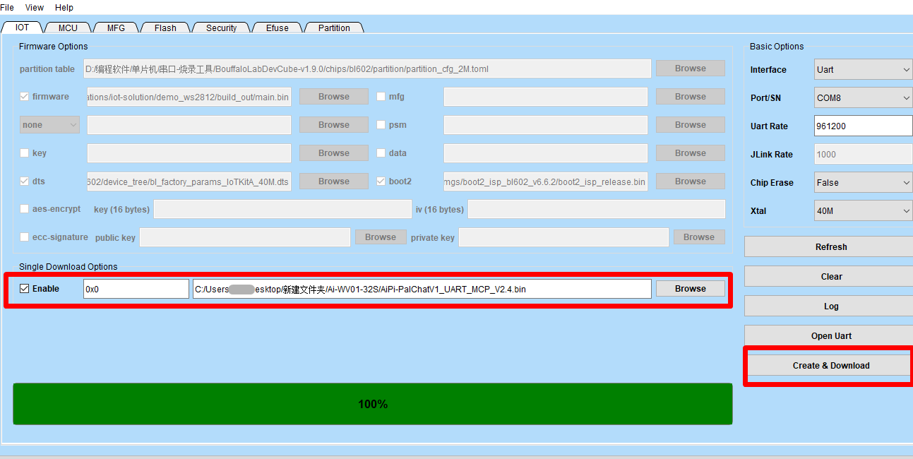

由于楼楼画的板子没有自动烧录功能,所以要手动进烧录模式,按住BOOT按一下EN,再松开EN,然后松开BOOT即可,打开博流烧录工具添加刚刚那个mcp串口的固件,点击Download等待进度条下载完成即可。
波特率设置115200,看到如图信息既烧录成功,这个楼楼目前还不太会用,后面研究一下。
