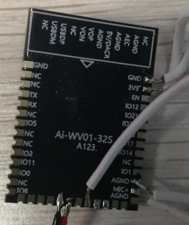

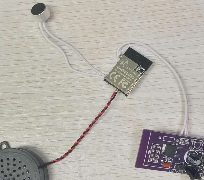

很幸运收到安信可送测试的Ai-WV01-32S模组,依然采用防静电包装,模块紧凑小巧。
为了快点上电测试,我直接在模组上按丝印焊接了咪头、喇叭、和供电引线。

为了有个比较,我分别用电池和开关电源进行供电,对模块的唤醒距离和对话情况进行了测试。
电池供电的情况:
大家忽略我凌乱的桌面啊,研发部没有办法,各种物料比较乱。
开关电源测试的情况:
测试的情况汇总如下:
1、目前看,开关电源供电和电池供电对唤醒、打断、对话的距离和识别情况没有明显的影响。
2、在咪头朝向,3米内唤醒、打断、对话效果都是可以接受的,比较流畅。
3、在全屋内,2米内唤醒、对话是比较流畅能接受的。再远,对话会受影响,虽说可以唤醒。
4、我这里仅是12v的开关电源通过7805和1086两个LDO进行降压供电,仅供参考。

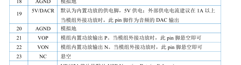

2025-10-22 08:17:52
我焊上3.3V供电,扬声器和咪头怎么没有反应,5V供电也得焊上?
2025-10-22 08:26:55
是的,5V是音频功放的供电,要接上
2025-10-22 08:27:06
找到了,原来是功放电路的供电。看样子是缺少了这个
