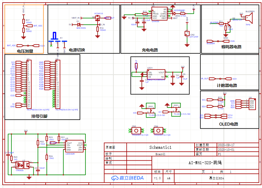

手上有块AI-M61-32S开发板,板子集成了LED、串口以及无线和蓝牙功能。有了板子距离自动计数跳绳还差屏幕、按键、蜂鸣器、充放电电路以及计数传感器。屏幕计划使用0.96寸OLED,显示跳绳数据足够,在任何时间都能清晰显示画面。按键用两个轻触按键,一个用来设置时间,一个用来启动和取消。充电直接使用之前存货的GX4056和低压差LDO,电路设计起来简单。计数器使用ITR9606和LM393,通过红外对射实现计数功能。
确定完硬件后开始简单的电路设计,整体使用模块化设计,方便拆装。PCB板上主要放置了计数器、充电、按键、蜂鸣器以及和开发板、OLED的排母接口。由于使用了排针和排母接口,整体厚度上较厚。

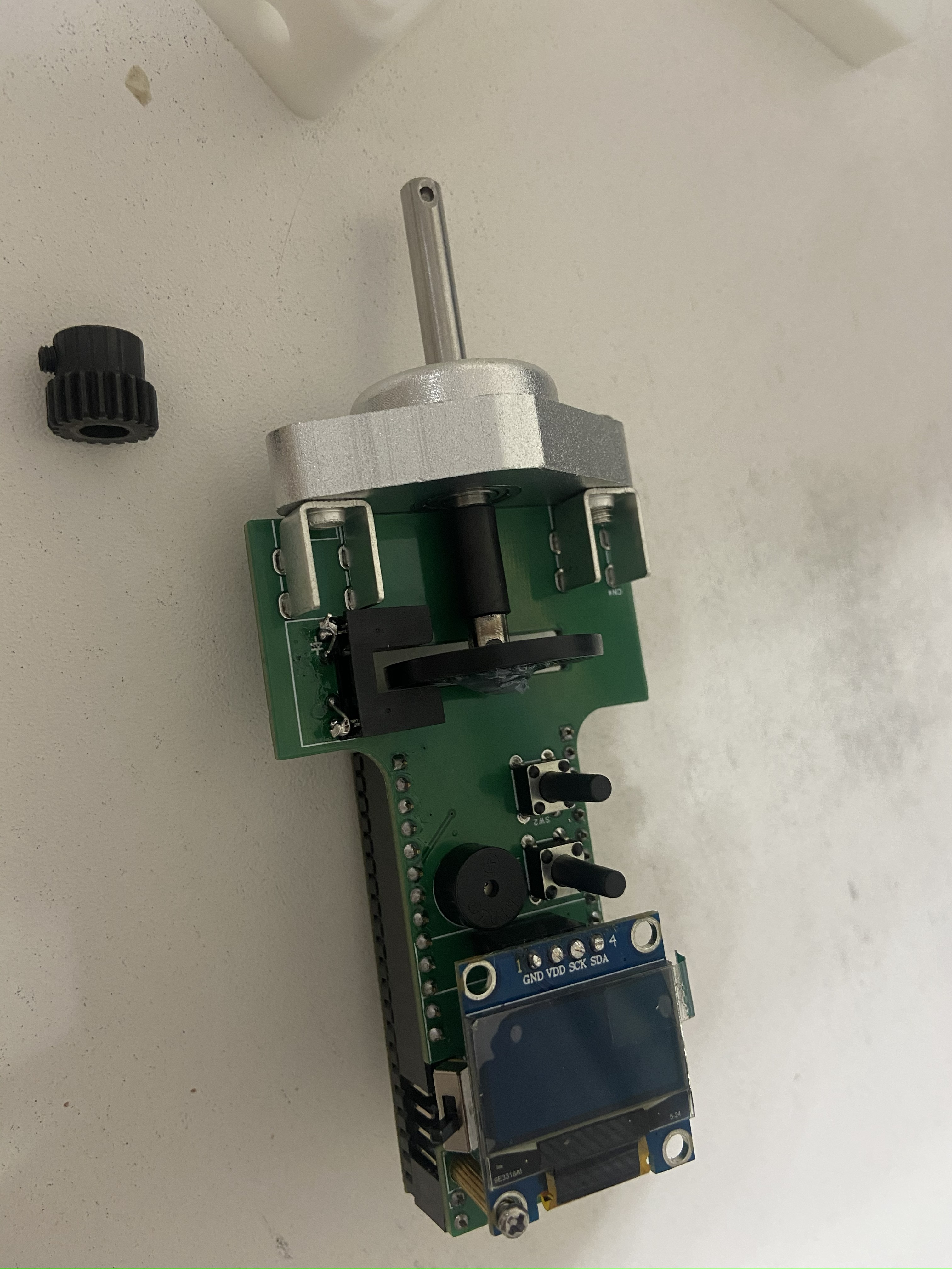

机械设计上主要考虑固定跳绳的转轴,因为不会使用3D软件,主要思路是从淘宝上购买成品的零件进行组装。经过筛查,最后选了5mm带孔轴菱形轴承座及PCB焊接端子等组成了一个非常怪异的组合实现将轴和光电码盘固定在了PCB上。

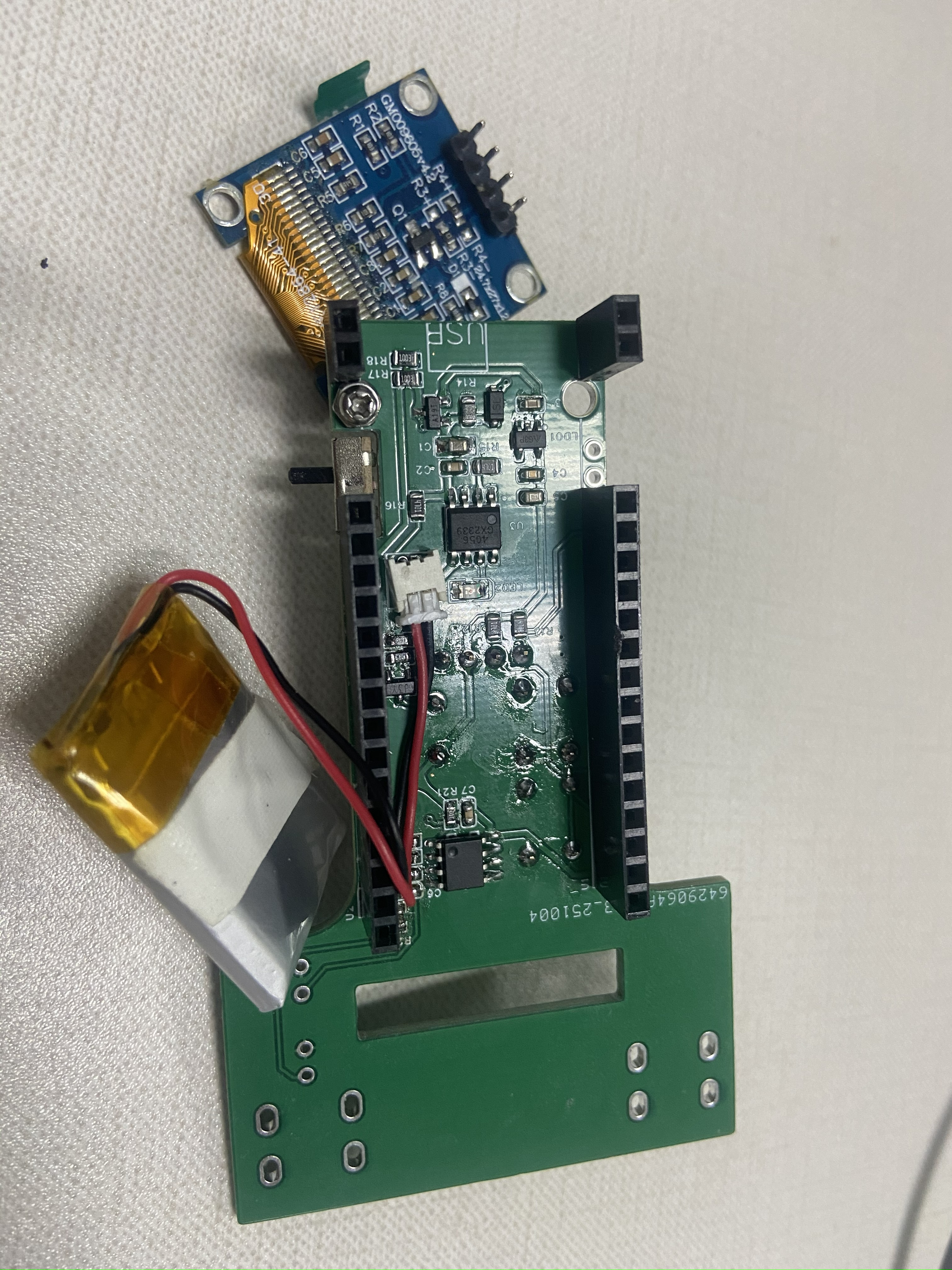

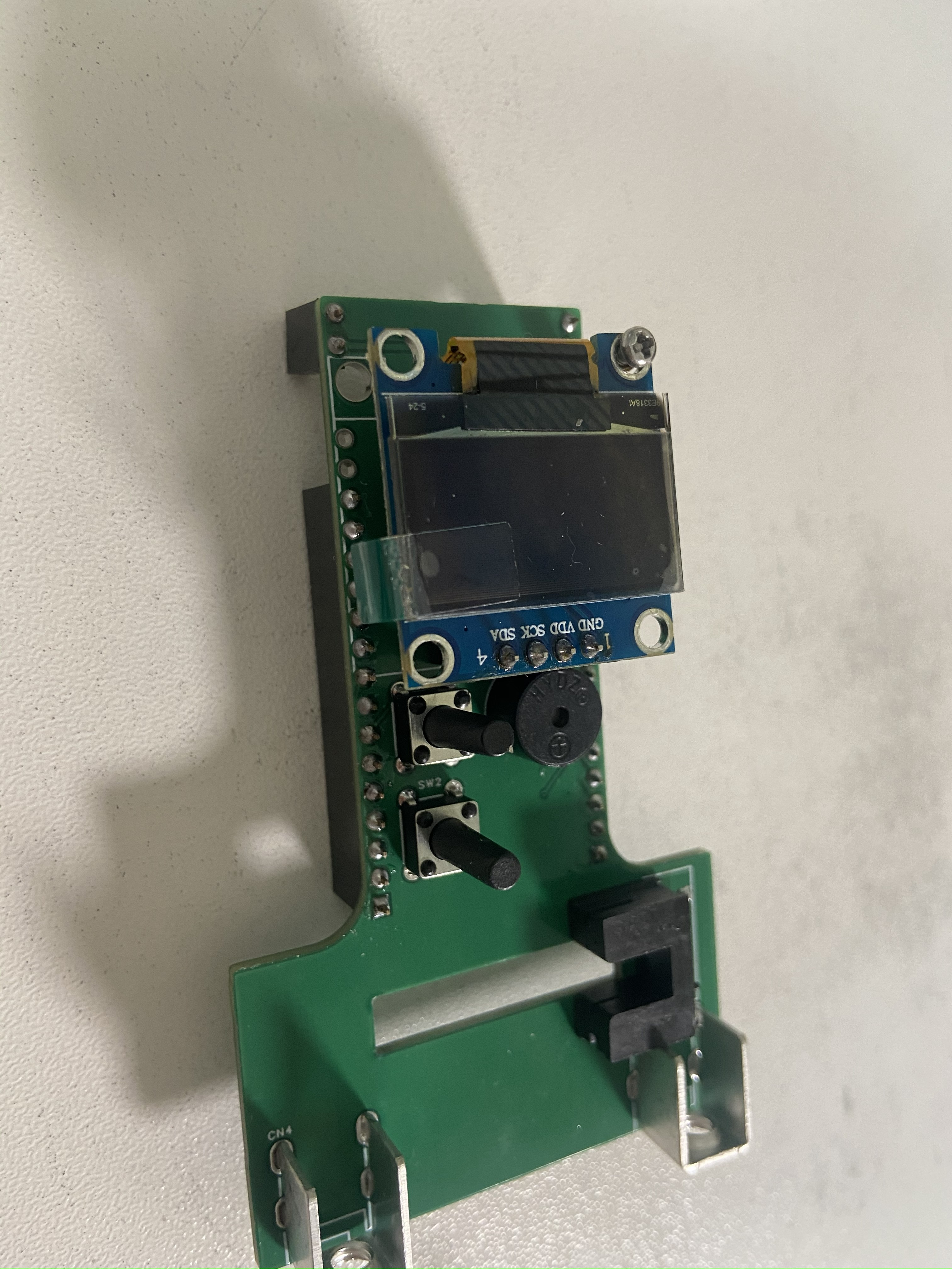

板子来了后现焊接小原件测试电池充电和OLED屏幕是否正常。
测试完之后装上支架,测量尺寸以确定外壳尺寸。
不带壳整体组装好的样子

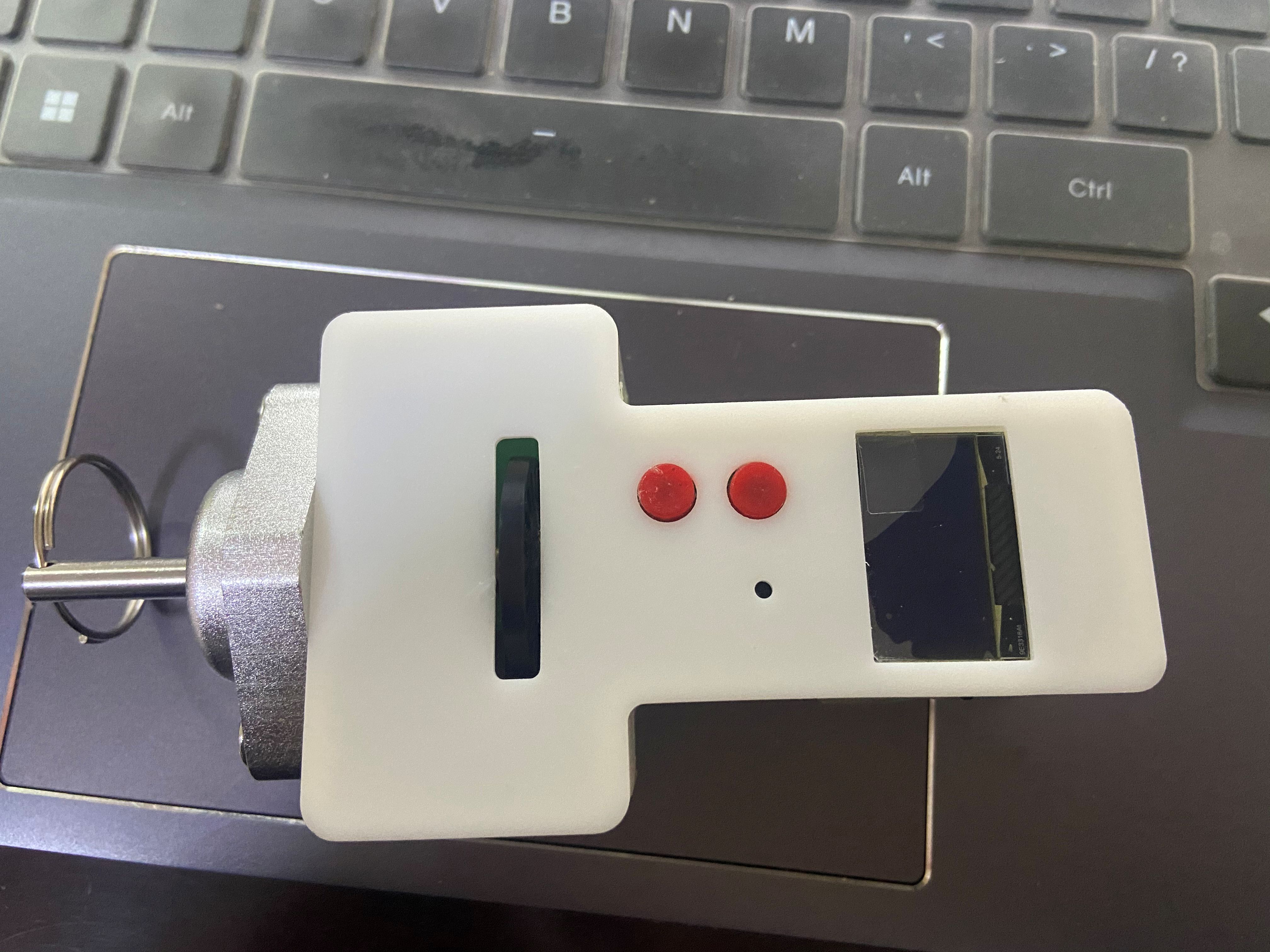

外壳部分直接在立创EDA里面使用3D外壳部分制作了一个简单的外壳,虽然在画壳前测量了好多尺寸,但是最终打印回来之后还是发现电源开关太长了,板子塞不进去。最后通过在边框上打孔和把开关弯曲的方式得以把板子塞进去。
装上外壳的样子。

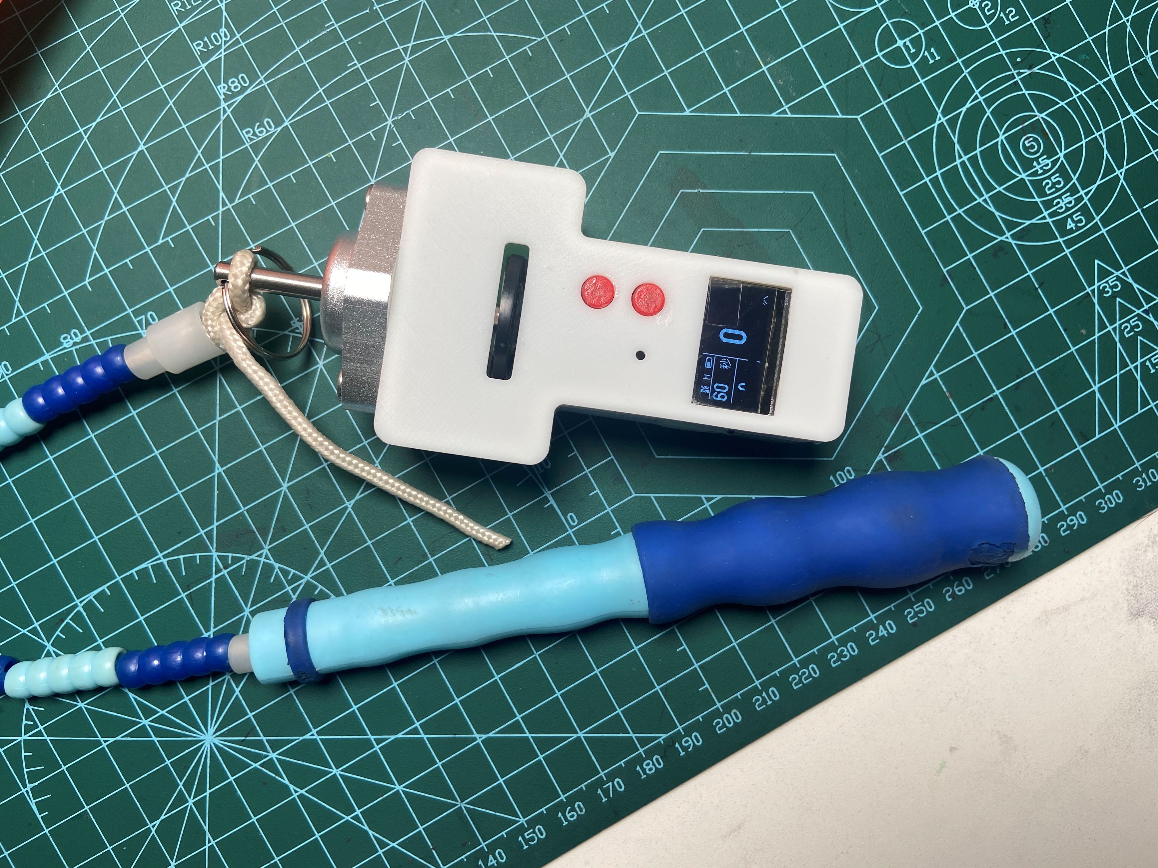

找根跳绳和设备组装一起。
