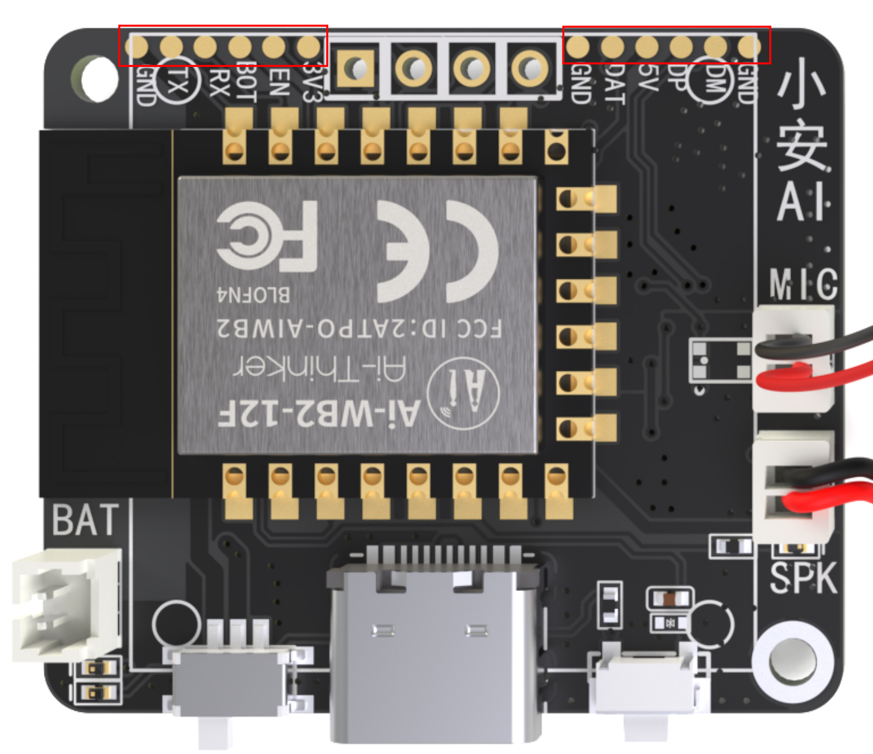

AiPi-PalChatV1焊盘间距是多少

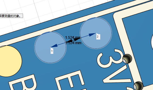

1.5mm吧?焊盘中心间距
2025-10-22 21:47:11
image.png是1.5

焊了1.5mm端子
