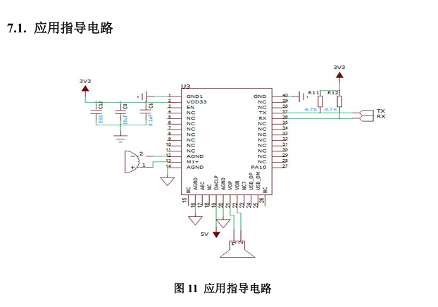

从文档中找到了应用指导电路:

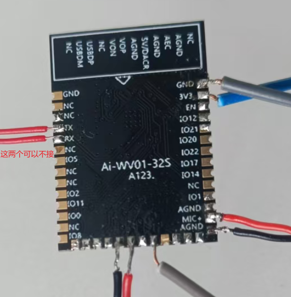

从这个电路中可以看到,仅需要接上扬声器,咪头,和供电就可以用起来了,简直不要太方便。按照指导电路把他们焊接在Ai-WV01-32S模组的果体上。
整体是这样的

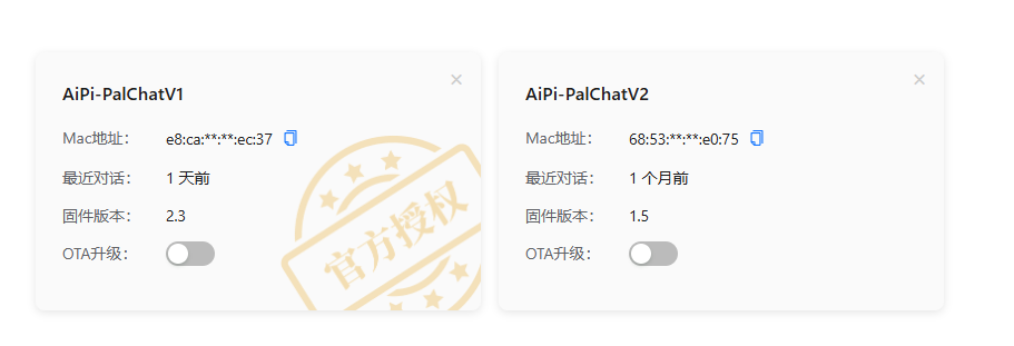

随即插电,开机就可以听到小安的声音了。后续的操作就和 AiPi-PalChatV1一摸一样。小智后台控制端可以看到有官方的字样,高级感拉满。
4. 经验总结😃

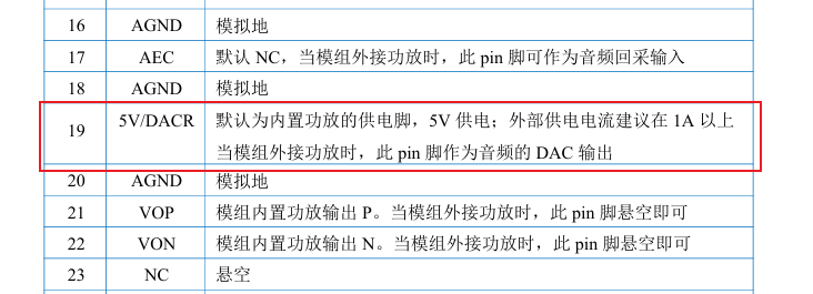

模组总体 AiPi-PalChatV1体积缩小了很多,更适合塞到玩具里面了。这个过程中我开始没有含5V的供电线,导致不出声音,后来查看文档才发现这个5V是给功放电路供电的,是必须要接上的。
既然要接上5V供电,那么模组是不是可以更进一步集成度高一点的把5V转3.3V也集成进去,这样用户只需要供5V就行了呢?
