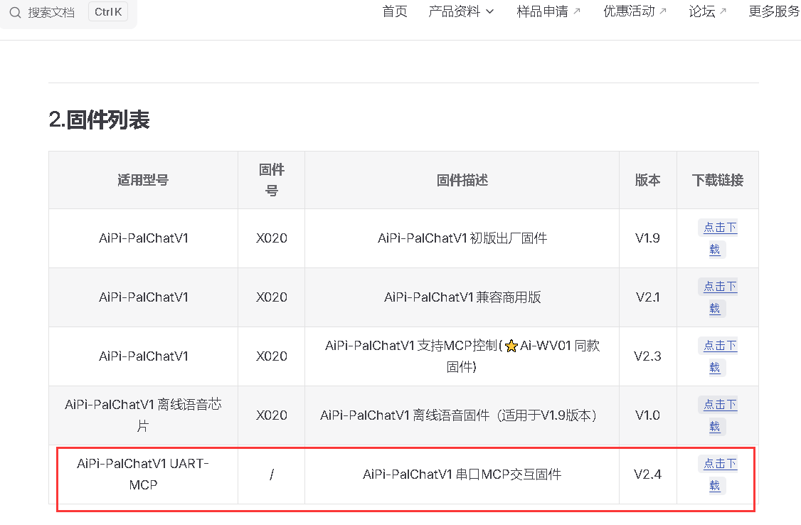

更新UART-MCP固件
这里还是烧录2.4版本的固件,虽说还有一些问题,暂时还能满足简单的开关需求。
2.4版本的固件
首先下载并烧录固件,具体过程参看安信可操作说明。

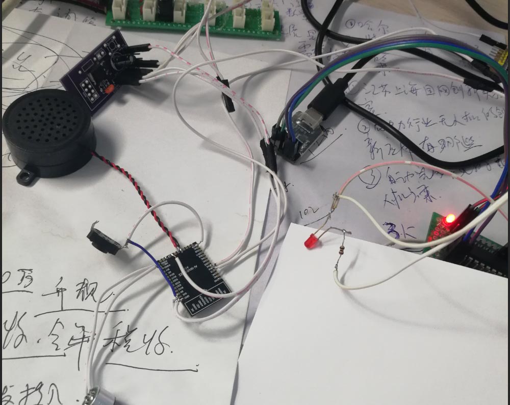

连接STC15W408AS单片机
我这里采用手边最便宜的STC15W408AS单片机来实现控制io口的led。
固件内置的MCP控制可以实现对灯的开关控制,串口输出信息:
[14:30:12.491]收←◆{"role":"AI board","LED":true,"msgType":"status","status":"OK"}
[14:30:36.679]收←◆{"role":"AI board","LED":false,"msgType":"status","status":"OK"}
我们解析串口数据,实现对单片机io口的开关控制。

完整的单片机代码我附在最后面。实现的效果如下:
