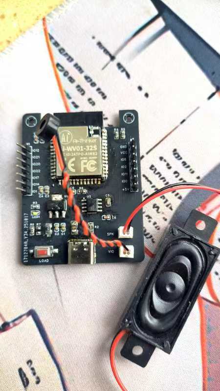

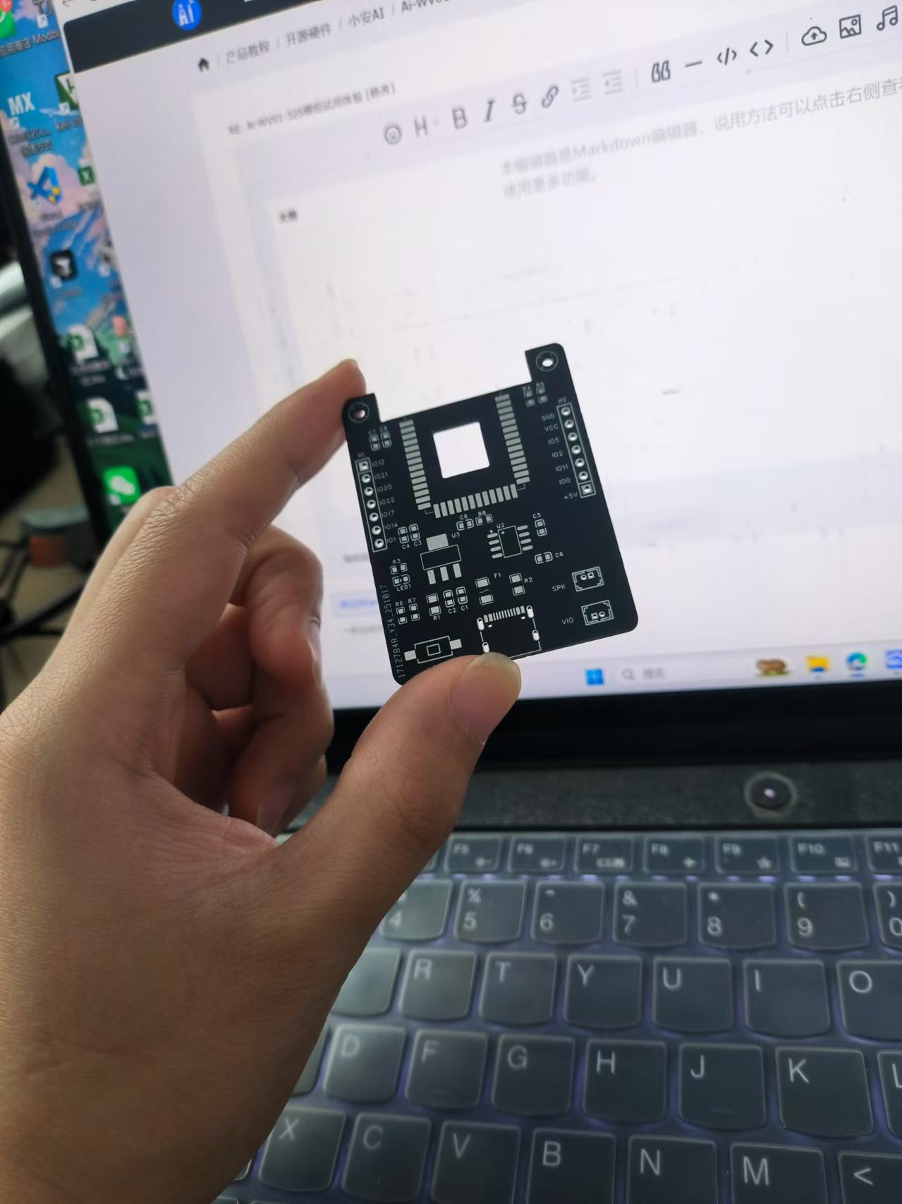

  1. 拿到AI-WV01-32S模组之后 画了个简易的板子来测试。
  1. 焊好之后是这个样子。把IO口都引出来了,可能会有用。一个CH340N(库存)可惜没有DTS引脚,下载时候需要按一下DOWN按钮。
  1. 成功点亮

  • 先放首歌来试试,喇叭忘记哪里拆的,给插头焊成和AiPi-PalChatV1一样的插座。出场固件是商业版V2.3放的歌好像多一点,而接入小智的开源版只会放 代码爱恋🥰

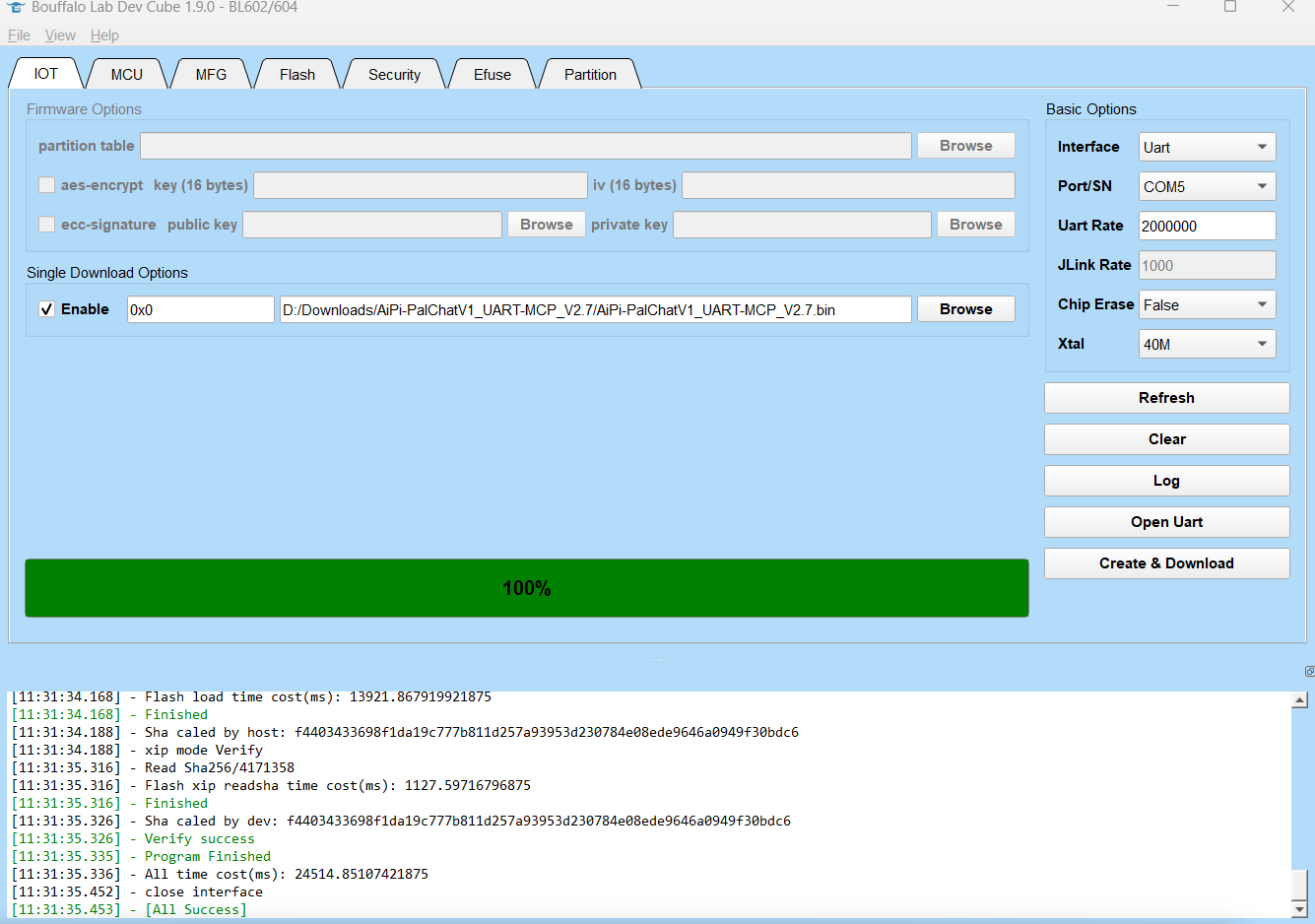

莫哥已经提交了V2.7版本的固件。直接下载下来烧录。不会烧录请查看使用指南

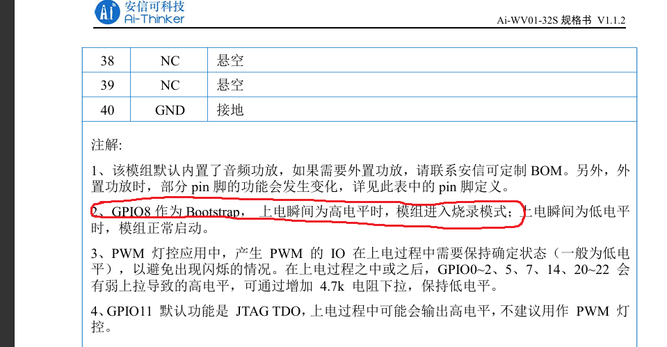

我的IO8接在DOWN按键上,另外一段接在3.3v的电源上,下载时候需要按一下。另外EN引脚接在CH340N的RTS#引脚上,当点击烧录后检测到数据传输就绪后,CH340会给RTS#引脚一个低脉冲来复位EN引脚来复位片上资源,然后需要按一下IO8给高电平。进入烧录模式后就可以松手了。
io8
成功烧录

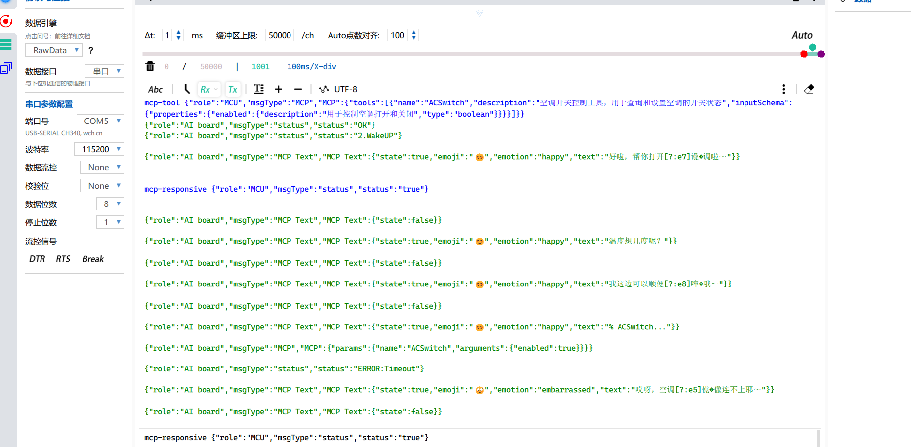

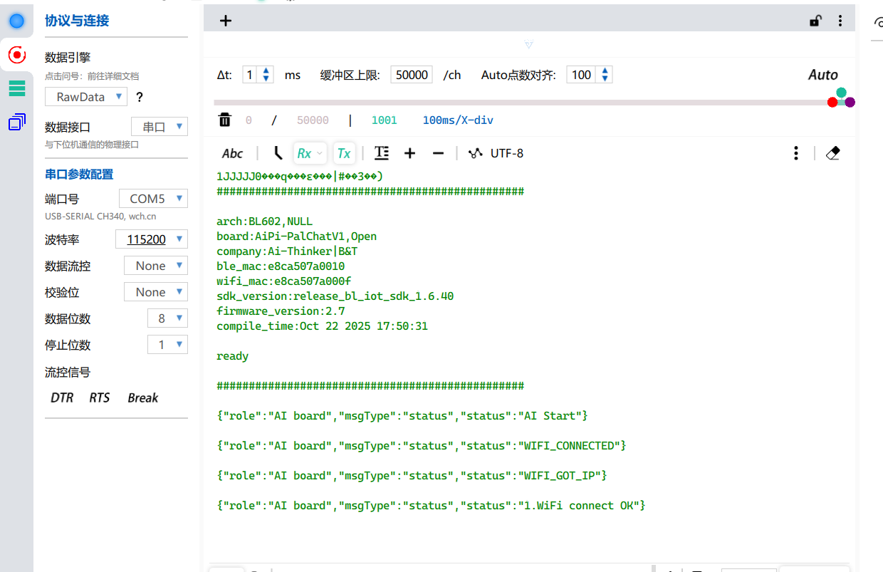

打开串口,验证版本号2.7 日志都是json格式类型。
根据指令尝试创建MCP_TOOL空调开关,通过串口模拟响应发给小安,可以正常开关空调,
获取空调状态好像指令有点问题,当我明明打开空调,然后询问空调状态,然后串口模拟回复·关的状态
mcp-responsive {"role":"MCU","msgType":"status","status":"false"}
他小安还是识别说空调是开的
似乎他只相信自己上下文中保存的状态,即便外部回复它另一种状态。

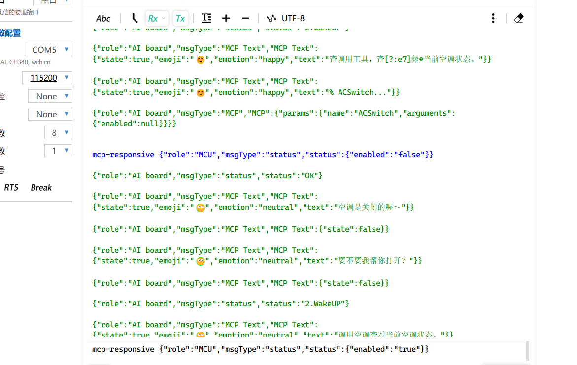

补充:
问了一下莫哥,需要根据指令下发的参数来回应状态,比如空调的开关状态由enabled:null去获取。回复需要回复指定参数的状态,并加上json的话括弧来注意层级关系
