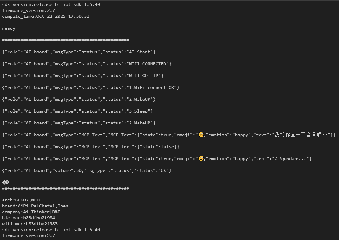

UART-MCP_V2.7固件有问题,查询音量后自动重启

顺便提个建议,配网成功后,每次启动时不播报“我是你的人工智能语音助手,请对我说,你好小安,唤醒我”,有点啰嗦,直接播报“联网中
哈哈哈会不会是你的供电有问题
这是个BUG,莫工正在修!!

我自己编译的2.7的版本聊一段时间就卡住了,无法唤醒,也不响应
