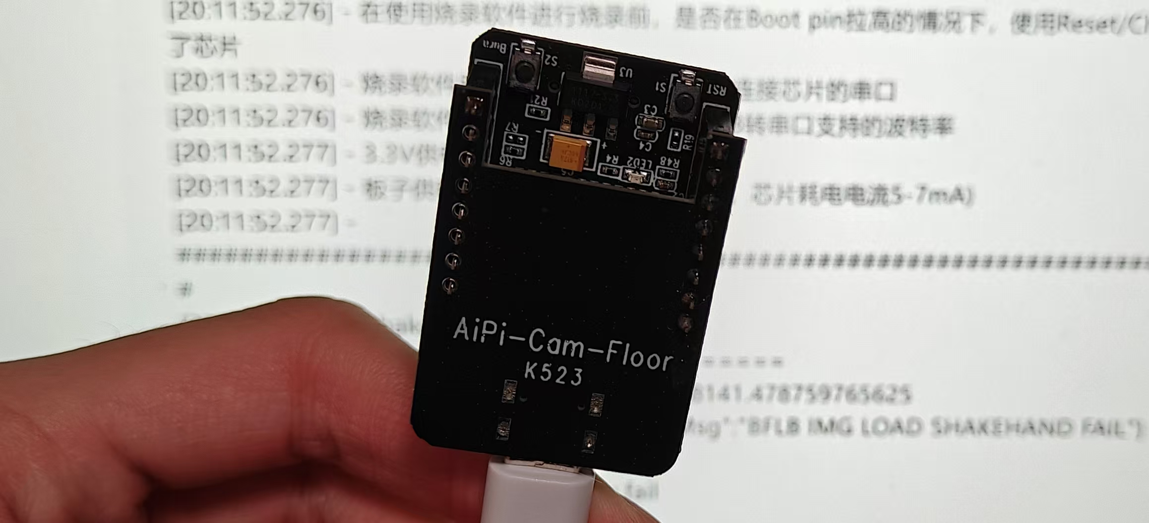

设备:淘宝店铺购买的AiPi-Cam-D200、AiPi-Cam-Floor,插在一起后用附带的数据线连接到电脑。
软件:Win11,https://github.com/Ai-Thinker-Open/AiPi-BL618-Open-SDK、官方固件、官方烧录工具(1.9.0)【后两者均为AiPi-Cam-D200_User-Man.pdf中提供的链接下载】。
前提条件:在设备管理器中显示“USB-SERIAL CH340(COM12)”。分离底板与开发板,底板仍连接在电脑上,设备管理器仍显示“USB-SERIAL CH340(COM12)”。开发板与底板一起连接到电脑时,无任何灯亮。已确认COM口正确。

怀疑是底板的问题,购买了USB转TTL工具,过两天到货后再尝试。
请问各位大佬有什么解决方案吗?

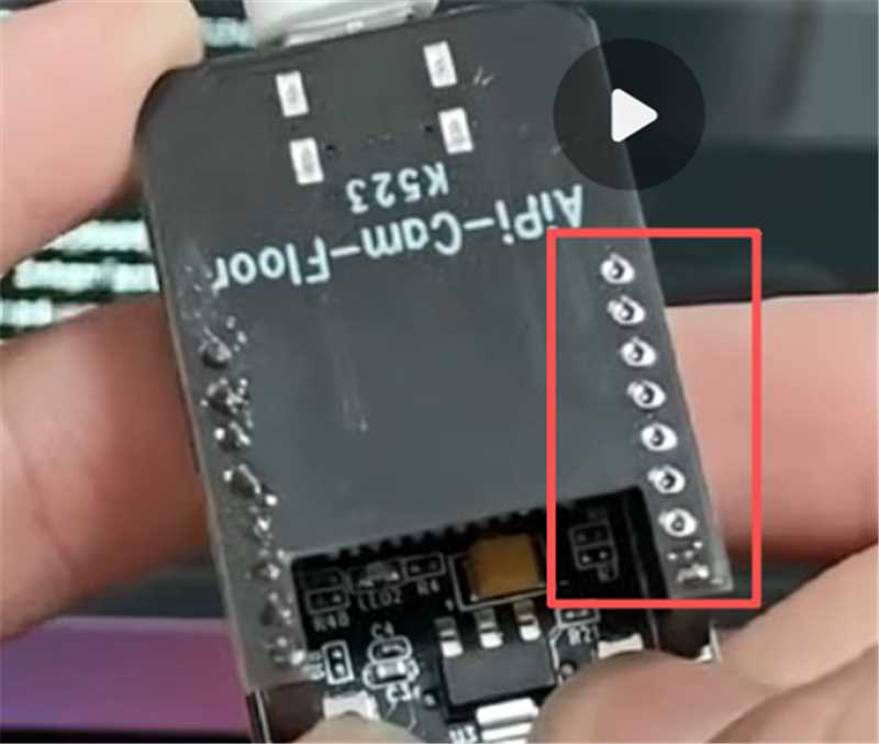

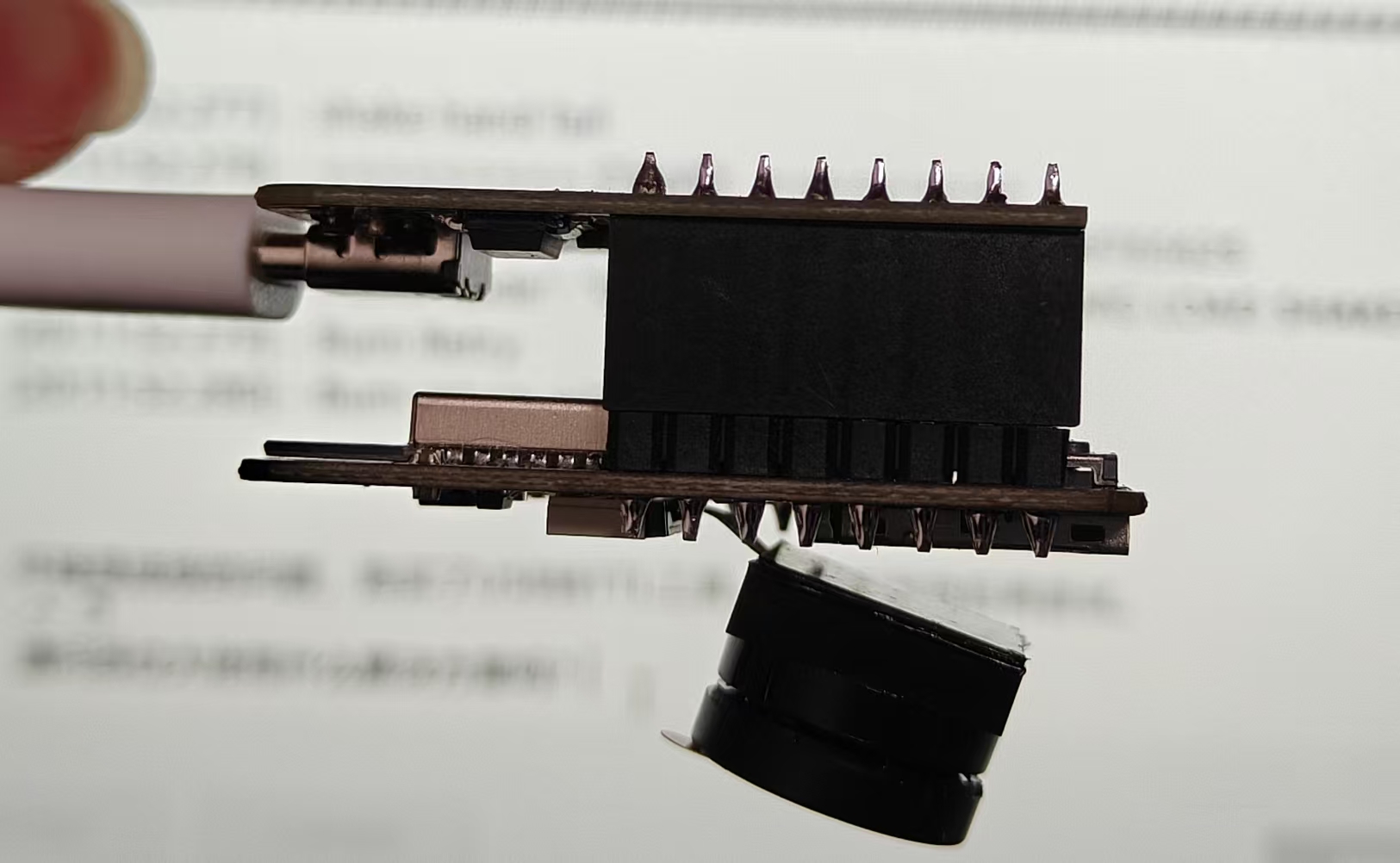

帮你抓个技术
录个视频看看吧,建议先不要用ips的方式,不确定里面的boot是否支持,你就长按burn不要松手再按rst复位。
2026-2-10 12:31:05
Ai-Thinker小泽 发表于 2026-2-10 08:53
录个视频看看吧,建议先不要用ips的方式,不确定里面的boot是否支持,你就长按burn不要松手再按rst复位。 ...
视频超过5M发不了,发给安信可的企业微信了
2026-2-10 20:03:26
问题解决了,把底板的针脚都焊上就行
2026-2-12 11:39:41
HappyTigerV 发表于 2026-2-10 20:03
问题解决了,把底板的针脚都焊上就行
原来是针脚没焊接 😂
