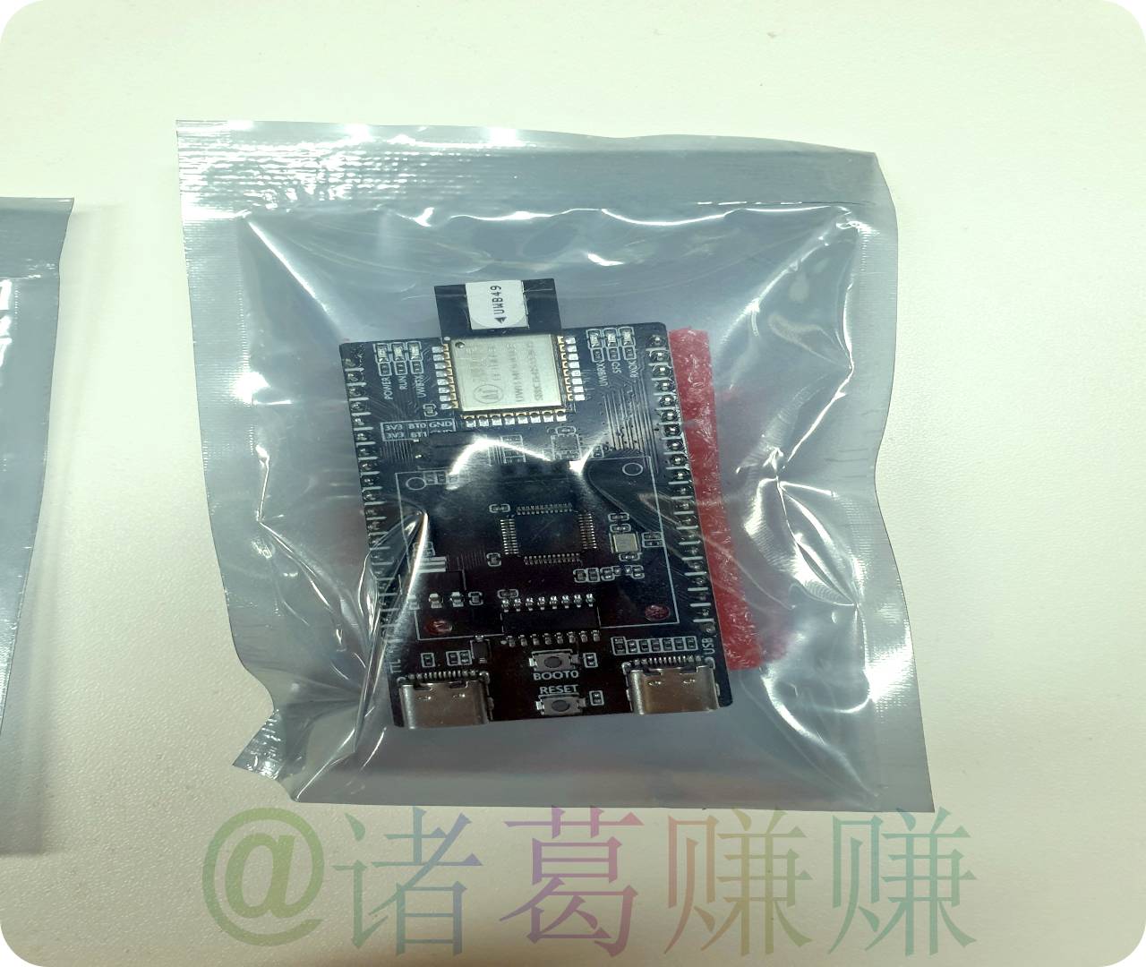

静电袋密封,大厂做法,淘宝买的就普通的袋子哦
拆开,没有看见屏幕,早先安信可这个模块是带屏幕的,现在这个版本没有了,我估计是发现大部分买家买回去做二次开发不需要,so精简了把,不过我手上也没有这个屏幕了,在乡下快递买东西太麻烦。之前做8266机器狗买过一个,但是我找不到了,算了把,反正我的项目也没有用它,就让它随风去吧,那个lrc测试仪屏幕也是在去年年底裁员优化的时候被物流搞坏了还没有修好呢,嘻嘻,管他呢,需要格局打开

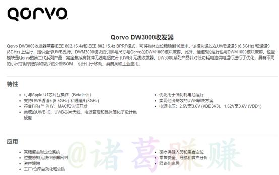

关于板上的核心芯片:uwb芯片
官方开发的Arduino模块:Qorvo DWM3000EVB Arduino 扩展板 是一款Arduino外形尺寸兼容扩展板,安装有DWM3000 UWB模块。Qorvo DWM3000EVB UWB模块集成了DW3110 IC、天线、电源管理和时钟控制,简化了设计。 不过貌似官方给的sdk—对Android做了封闭没有开放源代码,要做深层开发的需要点技术了,本人估计是因为这个芯片应用在apple上了,有漏洞风险就封闭了把

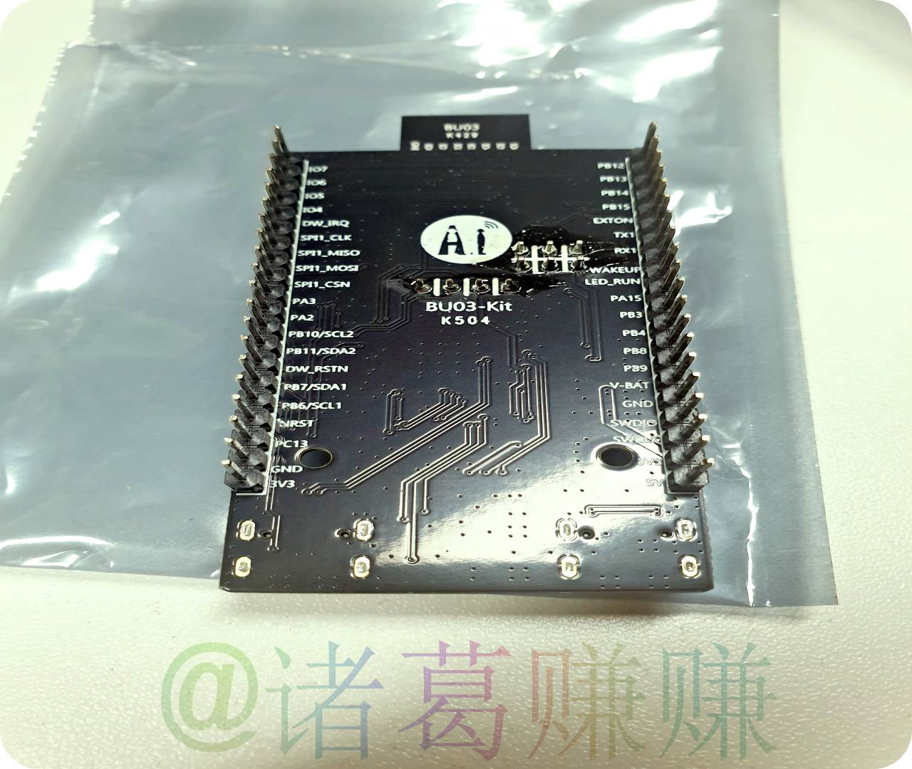

以上都是核心板的信息,也是我们今天的猪脚的核心东东,扯的有点远哦,但是不妨碍我们了解它,回来看看我们的uvb03模块:
模块尺寸图:
模块接口定义:
实际上电效果:
左边标着ttl口:
红灯常亮,绿灯闪烁

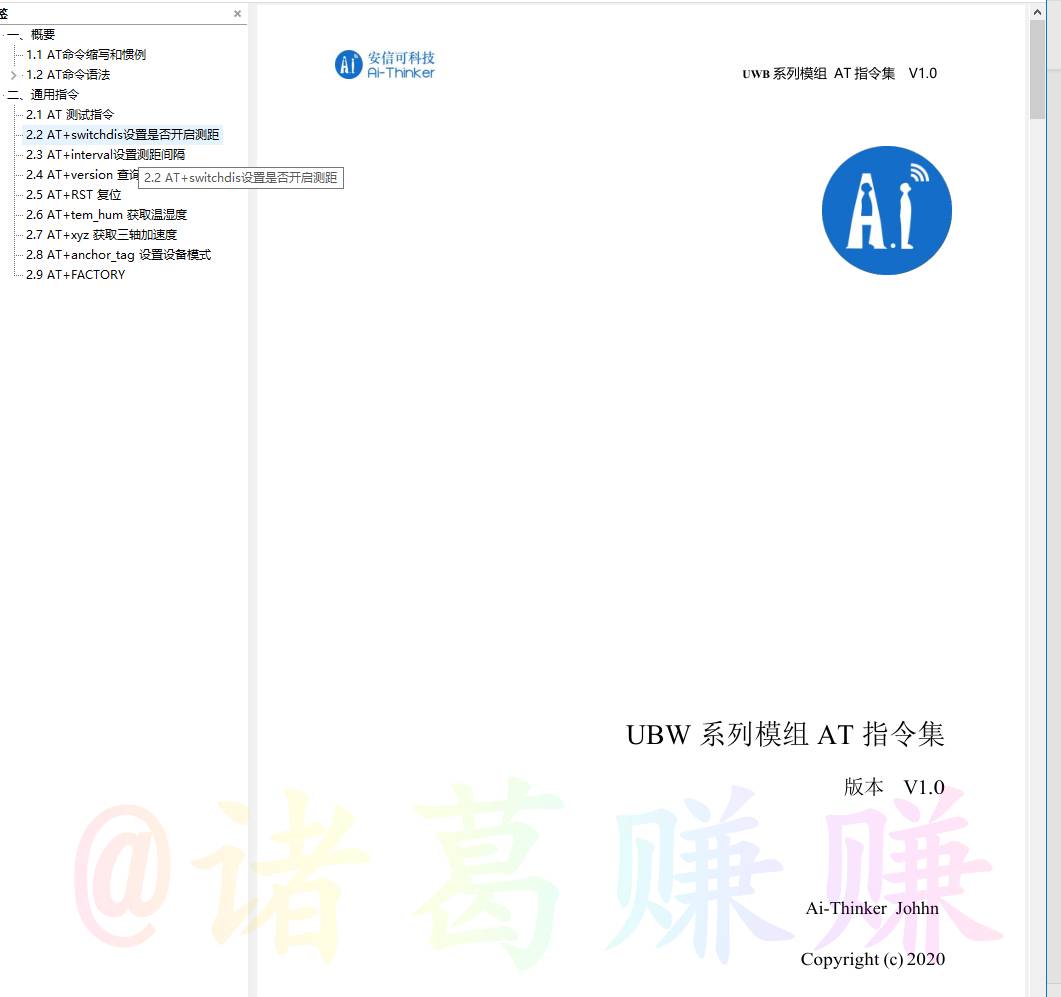

一接上点是没有信息的哦,需要发送个重启命令才能看到这个信息,具体的指令在安可信模块资料下可以找到
