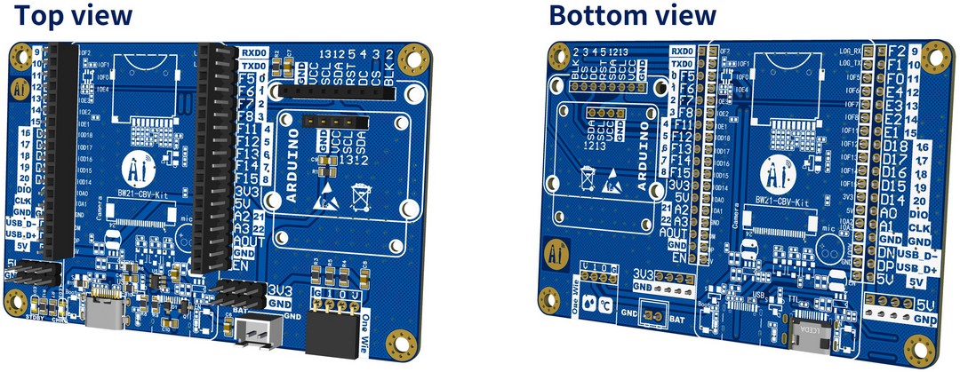

参数特点
  • 所有模组 IO 引出,便于外设连接与开发调试;
  • 增加多组 5V 、3.3V 和 GND 扩展引脚,为外设开发提供便利;

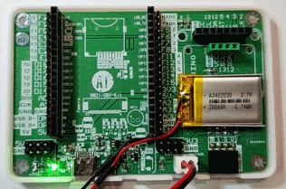

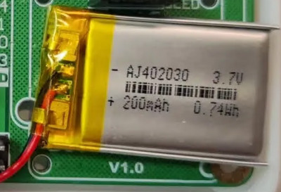

  • 增加 TP4057 充电管理电路,支持 3.7V 锂电池供电输入;
  • 充电管理包括充电指示灯与 XH2.54 电源插接母座,模块化设计,便于快速组装测试;
  • 包括 DHT11 单总线传感器接口,信号引脚带上拉电阻,可直插传感器或模块;
  • IIC 接口,可连接 OLED 显示屏;
  • SPI 通信接口,可连接 TFT 彩色显示屏;

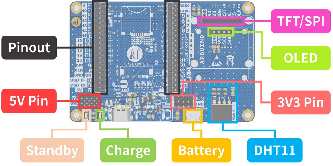

功能定义
包括排针扩展接口、电源输出扩展、充电指示灯、状态指示灯、XH2.54 电池供电接口、DHT11传感器接口、IIC OLED接口、SPI/TFT屏接口等。

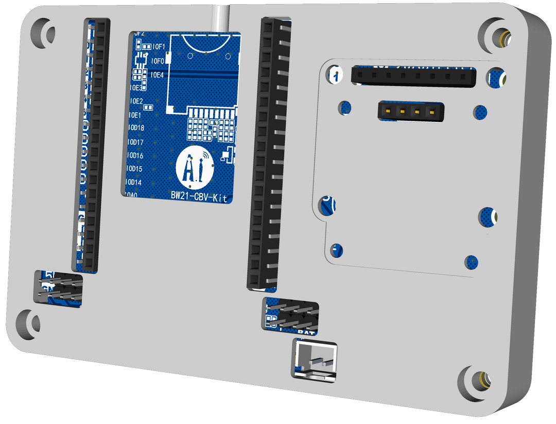

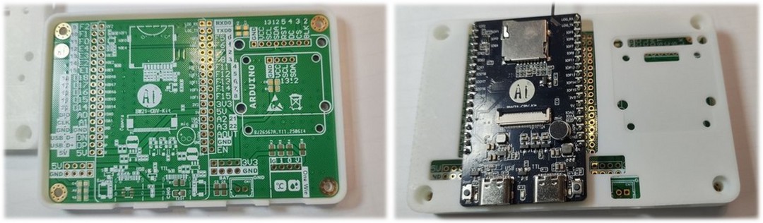

3D外壳
  • 四角 M3 螺丝定位孔设计,便于 DIY 安装与拆卸;
  • 扩展排针和电源排针设计,便于外部模块连接;
  • TFT 和 OLED 屏排母接口设计,便于工程快速验证与显示测试;
  • BW21 核心板模组位置下方挖槽,增强散热;
  • 天线位置预留凹槽设计,便于天线延展,使无线通信更加畅通无阻;
  • 侧边精准挖槽,便于Type-C充电接口连接,充电指示灯显示,以及 DHT11 模块接入;

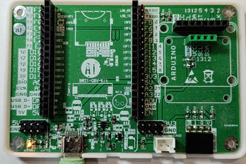

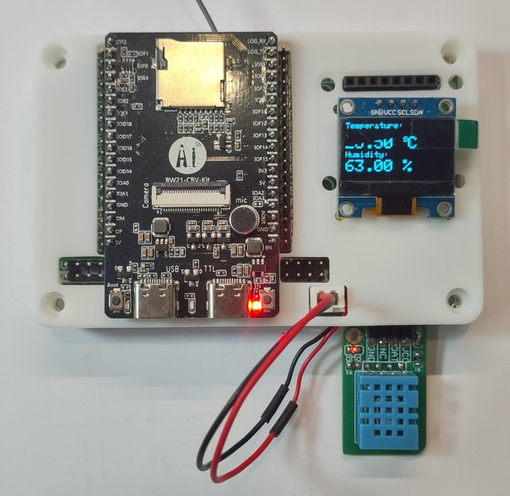

实物展示
功能测试
包括扩展板和核心板的板载资源测试,如 OLED 单色屏、TFT 彩屏、DHT11 传感器等。

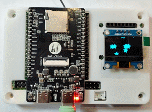

OLED 显示
介绍了 IIC 通信的 SSD1306 驱动 OLED 屏显示。
根据原理图,SCL 和 SDA 分别对应 E3 (13)和 E4(12) 引脚。

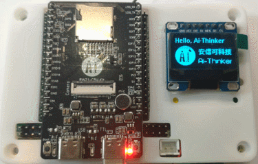

效果

上传代码至开发板,复位运行。
效果
DHT11传感器
详见:DHT11 模块 - 立创开源硬件平台 .
根据原理图可知,模块数据引脚对应 F5(0)引脚。

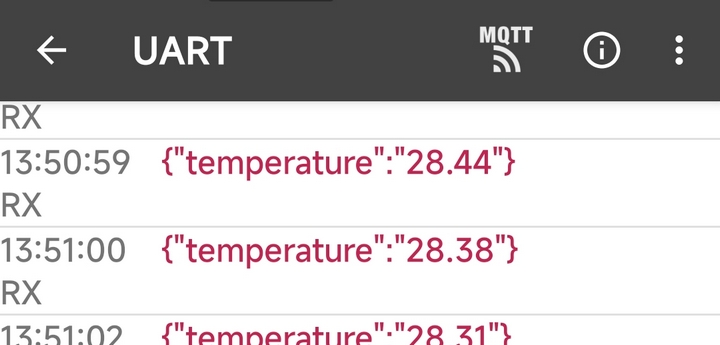

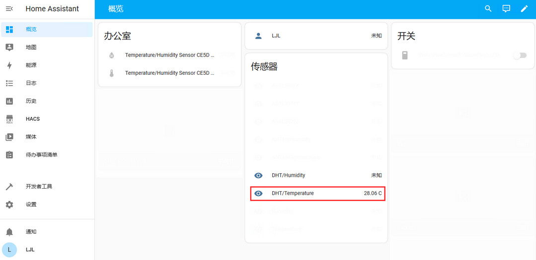

上传代码至开发板,复位运行。
效果
动态演示

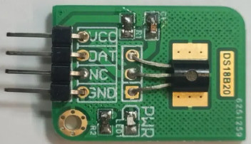

DS18B20传感器
详见:DS18B20模块 - 立创开源硬件平台 .

    sensors.begin(); // 初始化传感器
    // SSD1306_SWITCHCAPVCC = generate display voltage from 3.3V internally
    if (!display.begin(SSD1306_SWITCHCAPVCC, SCREEN_ADDRESS)) {
        Serial.println(F("SSD1306 allocation failed"));
        for (;;)
            ;    // Don't proceed, loop forever
    delay(1000);
    display.clearDisplay();
    display.setTextColor(WHITE);
void loop()
    sensors.requestTemperatures(); // 获取温度数据
    float t = sensors.getTempCByIndex(0); // 获取第一个传感器的温度
    if (isnan(t)) {
        Serial.println("Failed to read from DS18B20 sensor!");
        return;
    // Create JSON payload
    DynamicJsonDocument doc(256);
    doc["temperature"] = String(t,2);
    char json_string[256];
    serializeJson(doc, json_string);
    Serial.print("Publishing: ");
    Serial.println(json_string);
    String msg = (json_string);
    Tx.writeString(msg);
    if (BLE.connected(0) && notify) {
        Tx.notify(0);
    // clear display
    // display temperature
    display.setTextSize(1);
    display.setCursor(0,0);
    display.print("Temperature: ");
    display.setTextSize(2);
    display.setCursor(0,17);
    display.print(String(t,2));
    display.print(" ");
    display.cp437(true);
    display.write(167);
    display.print("C");
    display.display();
    delay(1000);
上传代码至开发板,复位运行。
效果
同时使用 Bluefruit Connect 应用APP连接设备蓝牙,打开串口,即可获取温度信息
同时通过蓝牙 UART 转 MQTT,实现 Home Assistant 数据接收
具体方案见帖子:【BW21-CBV-Kit 开发套件测评】OLED蓝牙温湿度计与Home Assistant连接 .
锂电池供电
这里使用 200mAh 锂电池进行充放电测试
注意充电或供电需使用扩展板 Type-C 接口
充电
standby 指示灯熄灭,charge 指示灯常亮,充满则熄灭
放电
charge 指示灯熄灭,standby 指示灯常亮
无电池
charge 指示灯闪烁,standby 指示灯常亮
