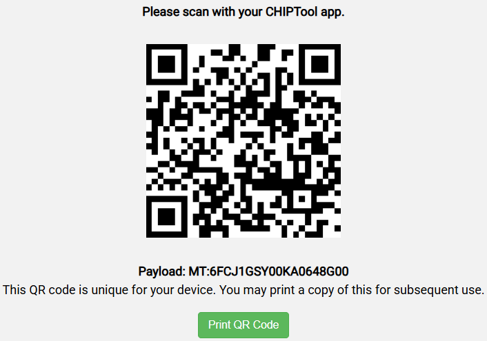

Ai-WB2烧录lighting-app固件,启动日志会打印配网二维码地址
https://project-chip.github.io/connectedhomeip/qrcode.html?data=MT%3A6FCJ1GSY00KA0648G00

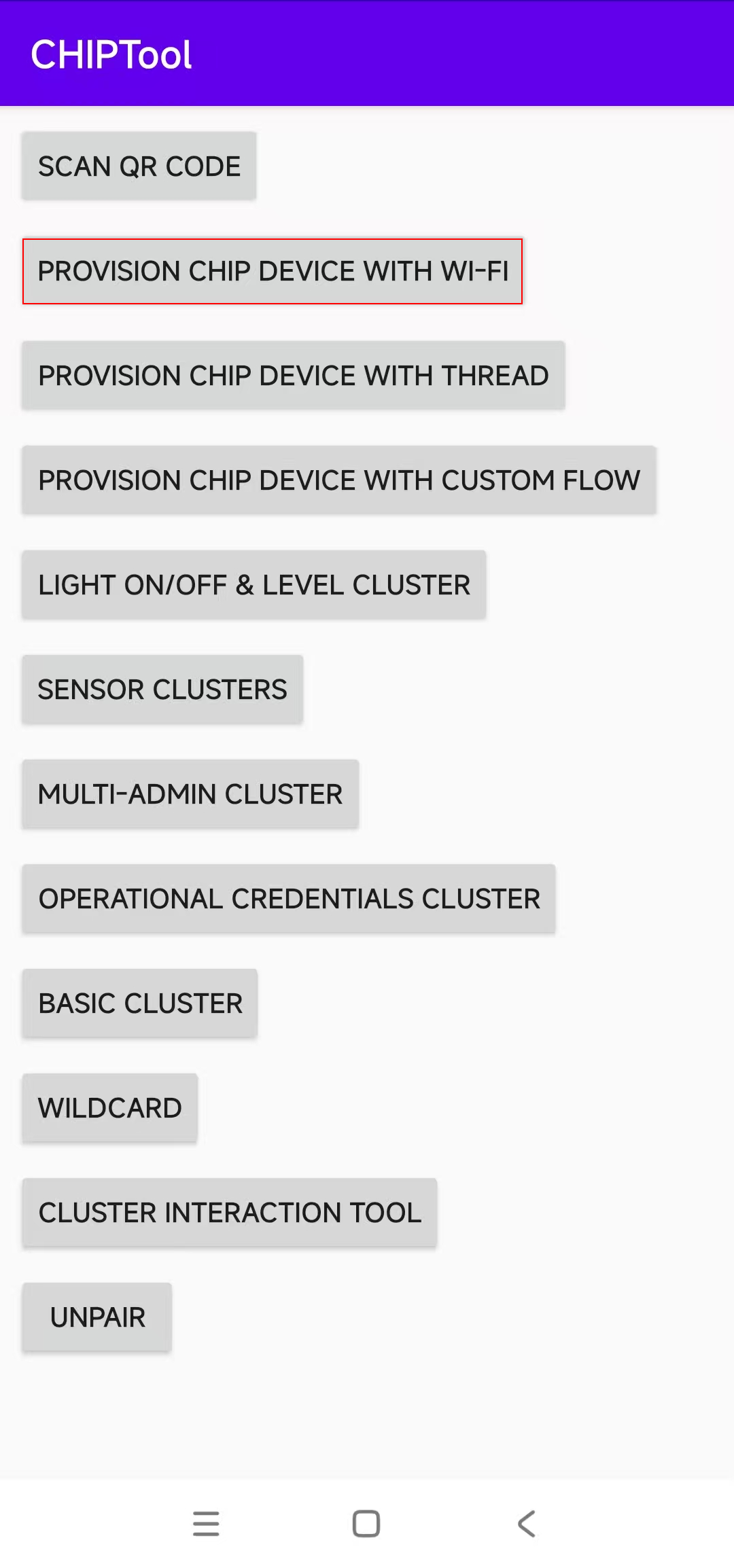

手机中安装CHIPTool apk

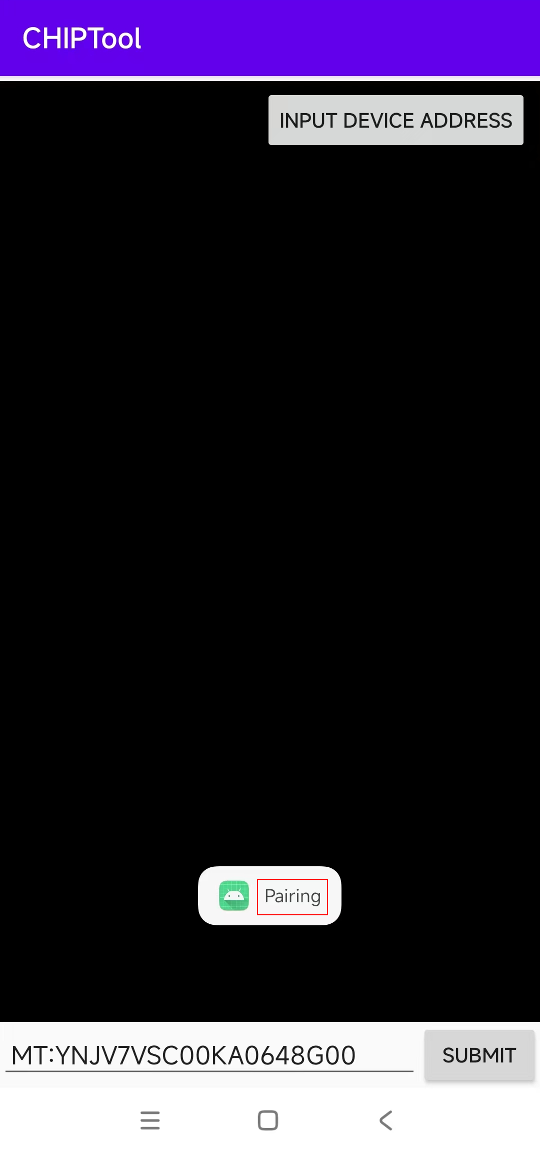

打开CHIPTool,点击 PROVISION CHIP DEVICE WITH WI-FI,进入扫码模式,扫描上面的二维码

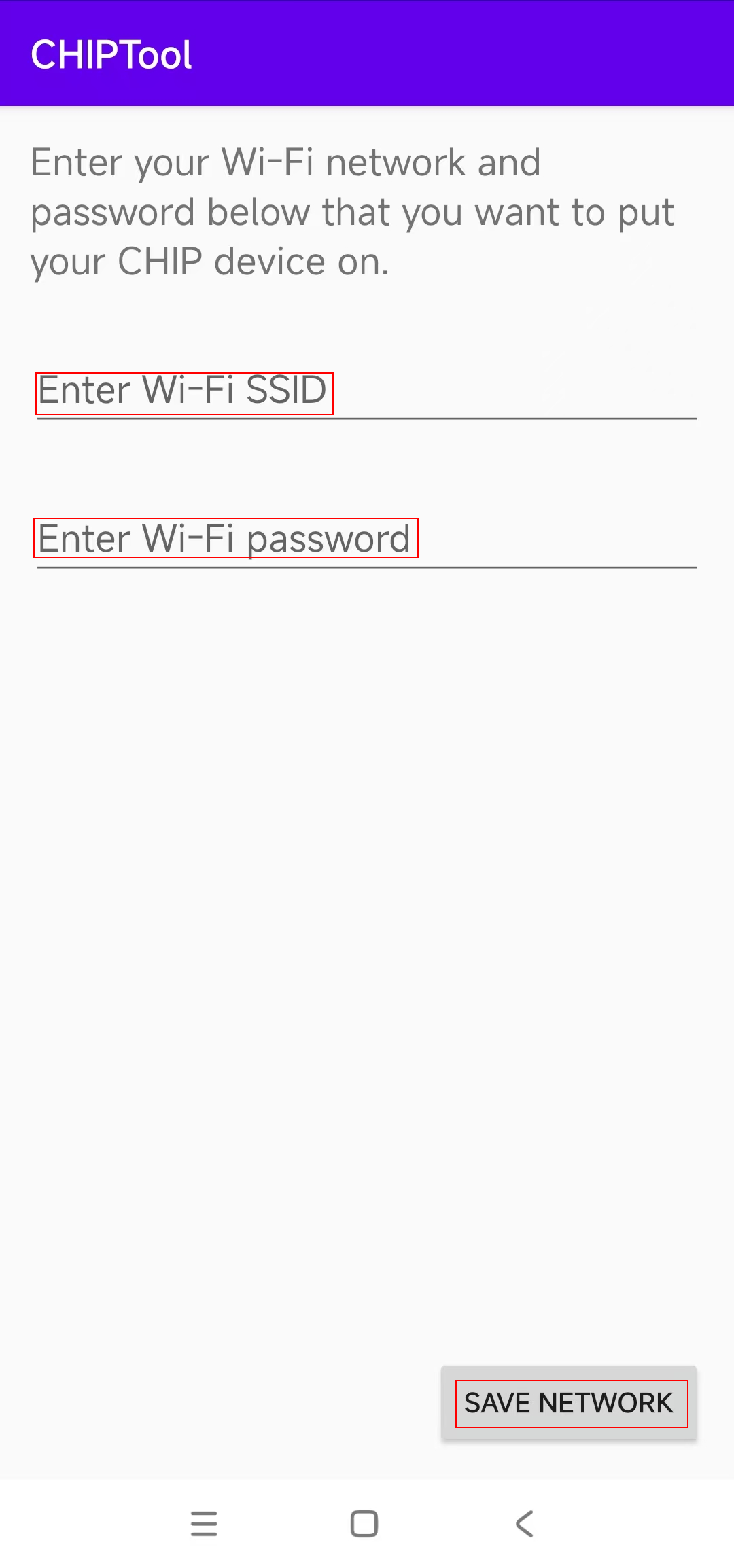

扫码后,输入WIFI SSID和密码,进行配网
配网完成后会自动回到主页面

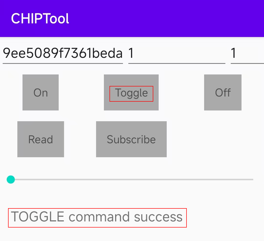

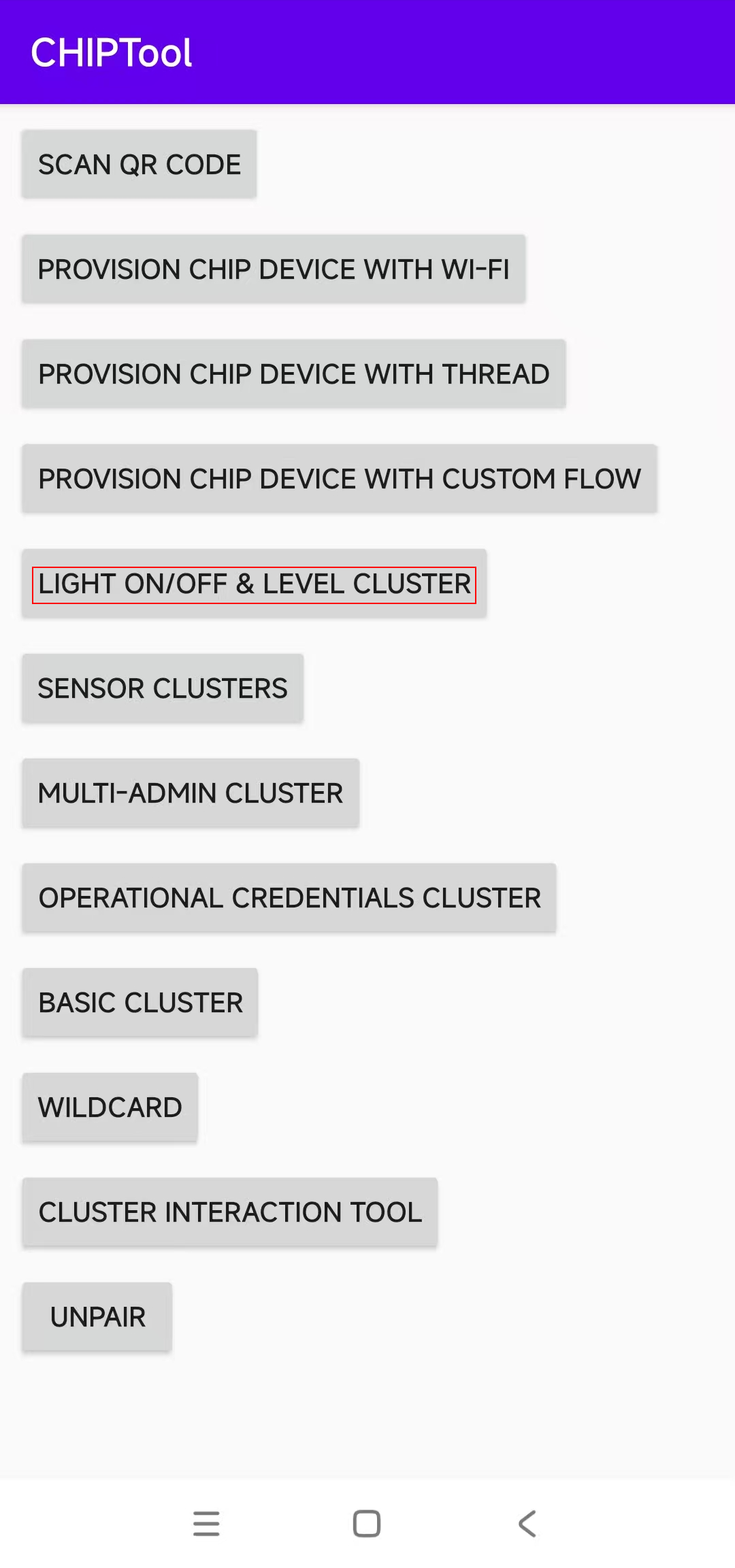

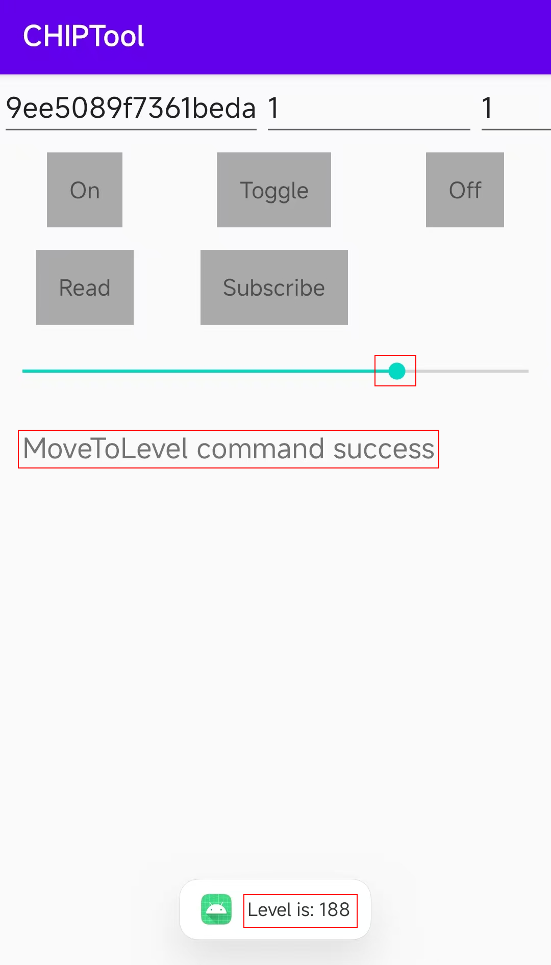

点击 LIGHT ON/OFF & LEVEL CLUSTER,进入控制页面
有开关灯,设置亮度等命令
