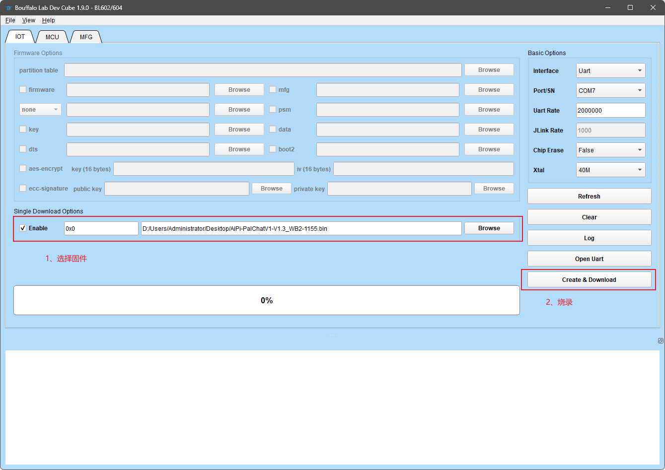

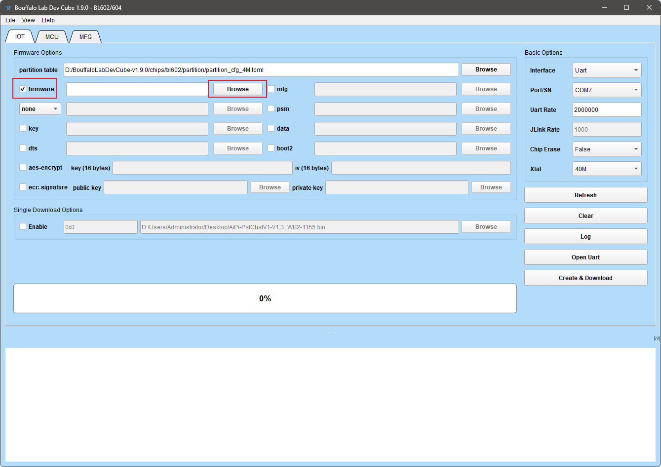

一、系统默认烧录固件
固件名称:aipi-palchatv1-v1.3_wb2-1155.zip
写的是v1.3烧录绑定,显示v1.4。

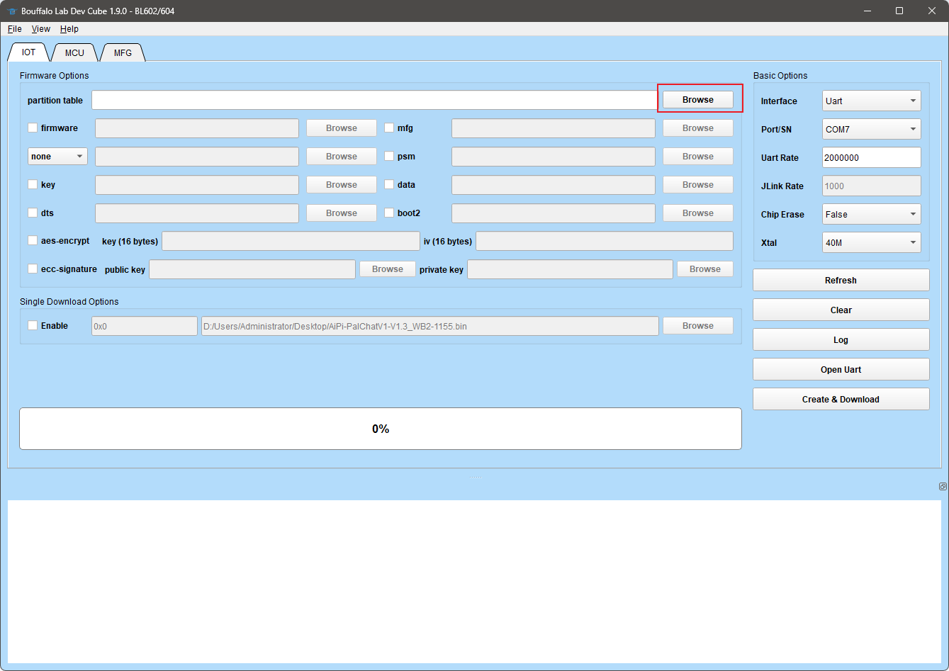

1、下载烧录工具,并解压,找到BLDevCube.exe可执行文件,双击

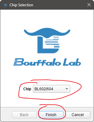

2、选择,BL602/604,点击Finish
3、找到串口设备,如果没显示,重新插拔一下串口设备,然后点击refresh,也可以直接点击刷新看下能不能显示。
4、选择下载好的固件烧录
参考:
AiPi-PalChatV1固件烧录指北
https://bbs.ai-thinker.com/forum.php?mod=viewthread&tid=47002
5、烧录完成后,重新上电开机

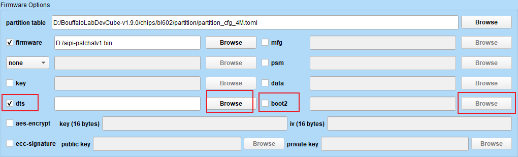

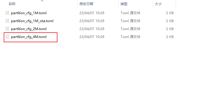

烧录自定义固件:
partition文件:
BouffaloLabDevCube-v1.9.0/chips/bl602/partition/partition_cfg_4M.toml

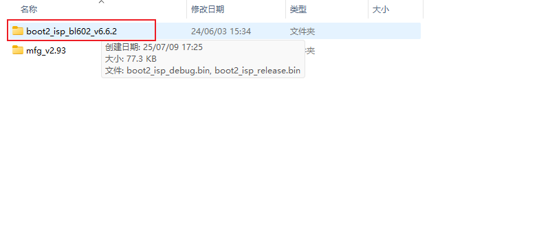

firmware文件:
dts与boot2

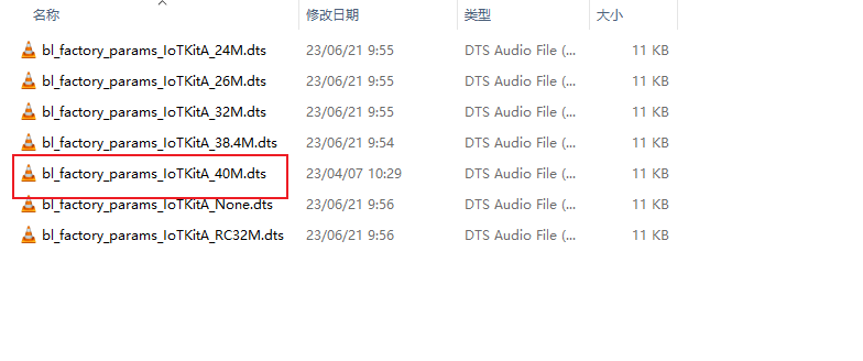

####### dts文件:
BouffaloLabDevCube-v1.9.0/chips/bl602/device_tree/bl_factory_params_IoTKitA_40M.dts

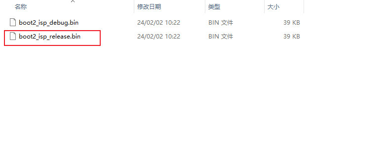

####### boot2文件:
BouffaloLabDevCube-v1.9.0/chips/bl602/builtin_imgs/boot2_isp_bl602_v6.6.2/boot2_isp_release.bin

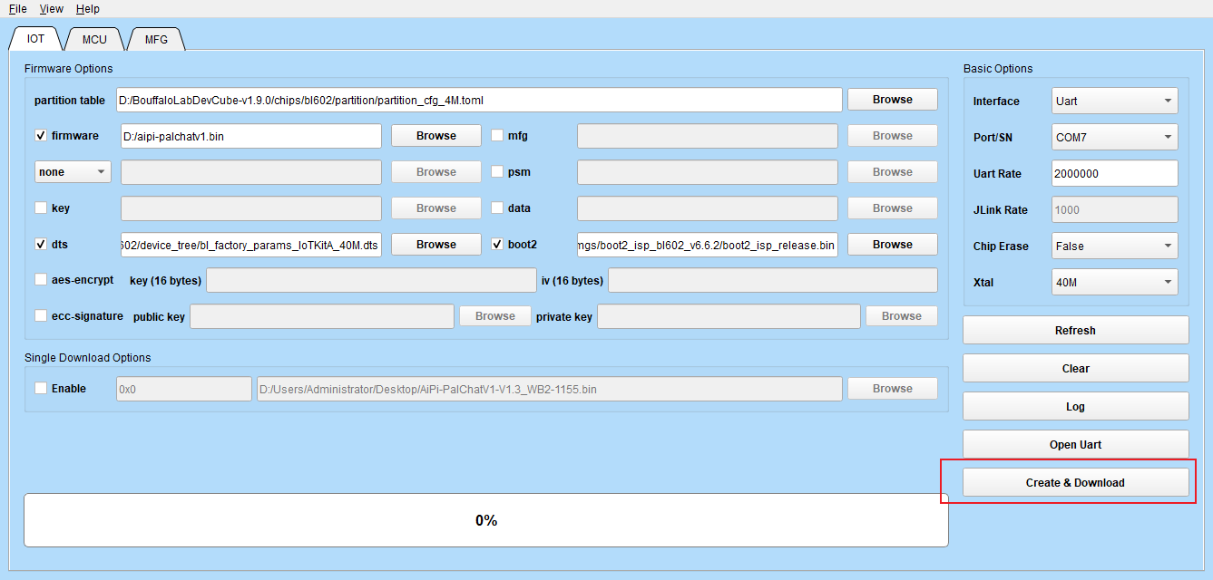

然后就是烧录:
可能是我的操作有问题,烧录后的系统不能正常保存wifi。
每次上电都要配网。

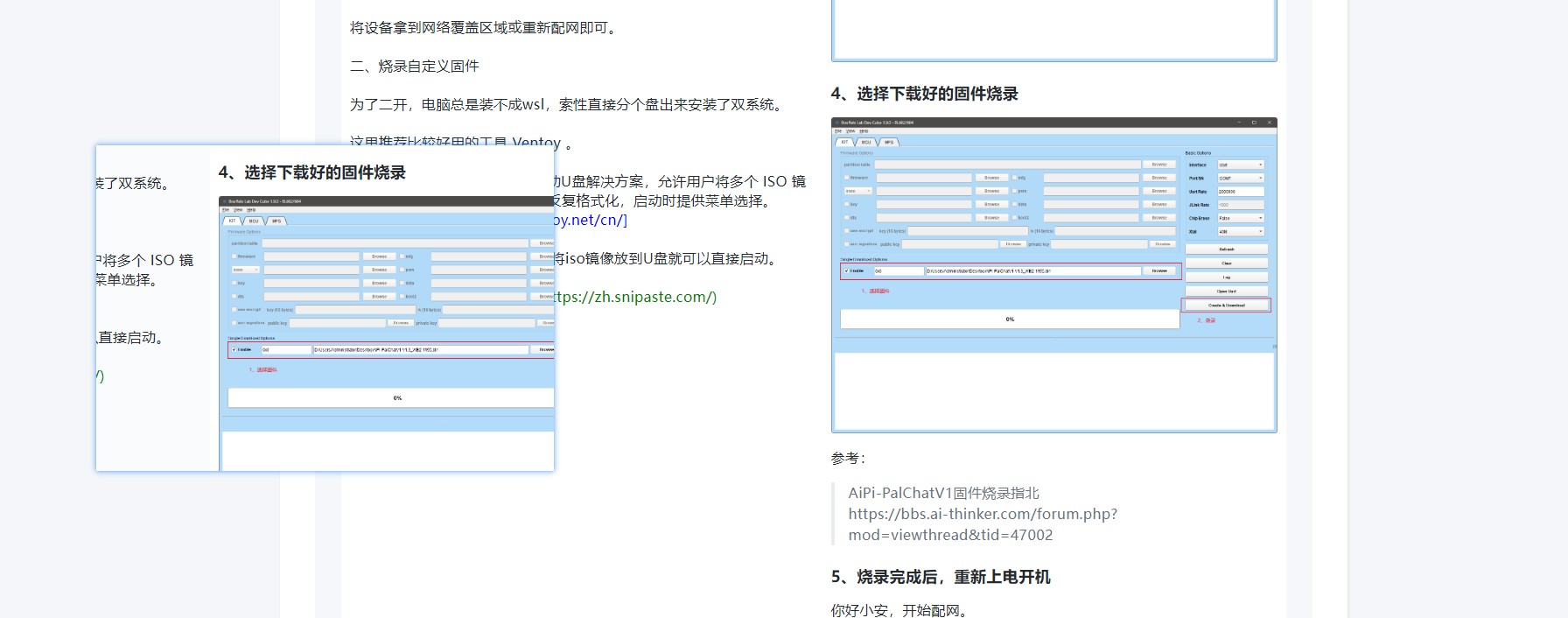

推荐个截图工具: snipaste
按F1截图 ,F3 截图就在桌面置顶显示了。对比的时候非常好用。
