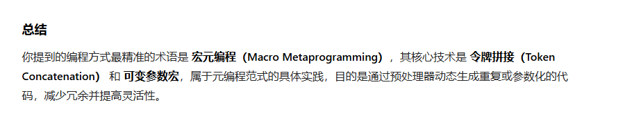

‼️一个宏,竟然能实现这么多函数功能?而且完全实现了代码解耦,这不就是我想要的?我很好奇这种编程技巧叫啥,于是:交给AI
宏元编程,我这辈子都是第一次听说。 你们呢?
