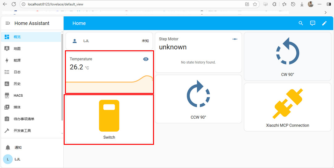

(3)进入 HA 所在文件夹,打开 configuration.yaml 配置文件,添加温度传感器和开关设备
mqtt:
  sensor:
    - name: "Temperature"
      state_topic: "ha/adc/temp"
      suggested_display_precision: 1
      unit_of_measurement: "°C"
      value_template: "{{ value_json.temperature }}"
  switch:
    - name: "Switch"
      unique_id: "led_switch"
      command_topic: "ha/switch/cmd"
      state_topic: "ha/switch/state"
      payload_on: "ON"
      payload_off: "OFF"
      retain: true
保存更改并 重新加载配置 以应用更改。
(4)进入 HA 概览页面,编辑仪表盘,添加温度传感器和开关卡片。

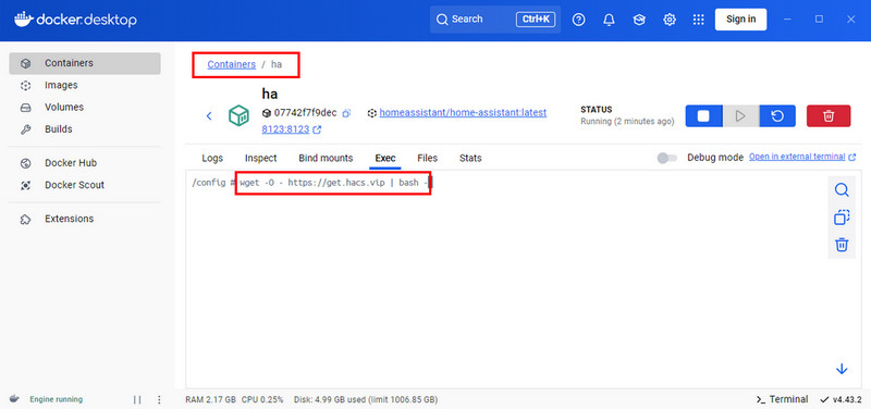

HACS 安装
使用命令行安装;

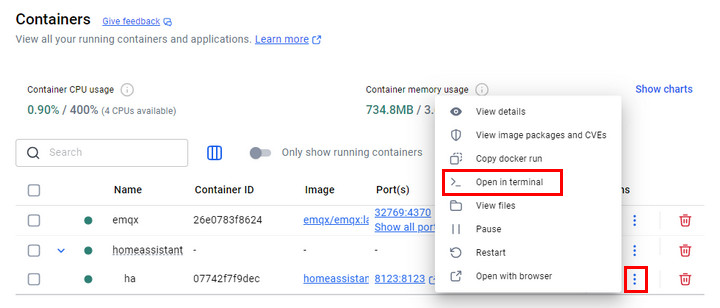

  • 进入HA容器终端,
  • 执行如下指令,
wget -O - https://get.hacs.vip | bash -
获取 HACS 压缩文件并自动安装
  • 待提示安装完成,进入设置,搜索并添加 HACS 集成;

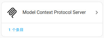

在安装小智 MCP 之前,需要安装 HA 官方 MCP Server 集成;
  • 进入设置,设备与服务,添加集成,搜索 MCP Server 并安装;
  • MCP 服务器将在 HA 实例中本地运行,网址为 http://localhost:8123/mcp_server/sse

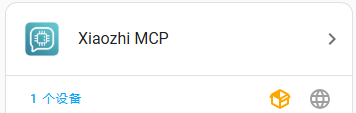

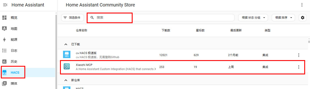

  • 在 HACS 中搜索并下载 Xiaozhi MCP,同样进入设置,添加该集成;
  • 配置 Xiaozhi MCP 参数,包括 HA 长期访问令牌 (Long-Lived Access Token)、小智 MCP 端点 (Xiaozhi MCP Endpoint);
  • 完成 Xiaozhi MCP 集成的添加;

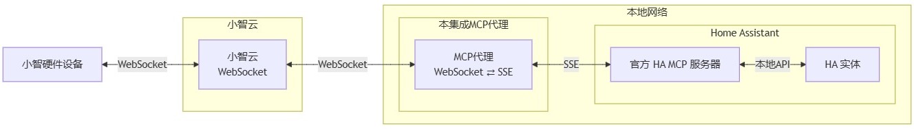

原理
小智 MCP 接入 HA 运行原理
特点
核心架构特点如下
  • 采用官方 MCP 服务器,所有 MCP 功能由官方 Home Assistant MCP 服务器集成提供;
  • 作为 SSE 代理,将 MCP 消息通过服务器发送事件转发至官方 MCP 服务器;
  • 本地通信安全,所有 Home Assistant 通信通过官方 MCP 服务器在本地进行;
  • 无需外部 URL,无需将 Home Assistant 实例暴露至互联网;

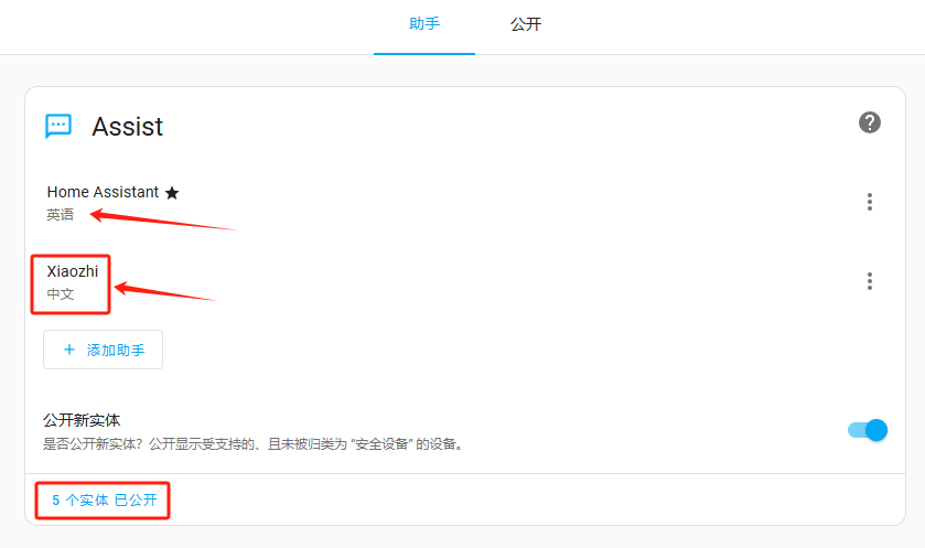

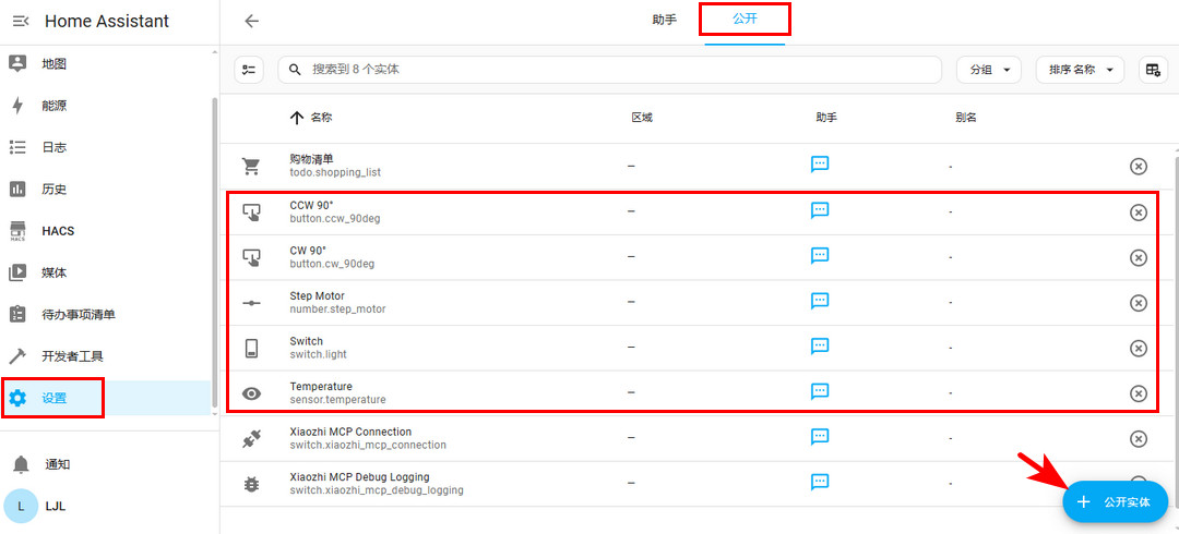

  • 进入设置 - 语音助手 - 添加助手,语言为中文;
  • 开启公开新实体;
  • 进入 公开 标签页面,添加目标实体,如温度传感器、开关等设备;

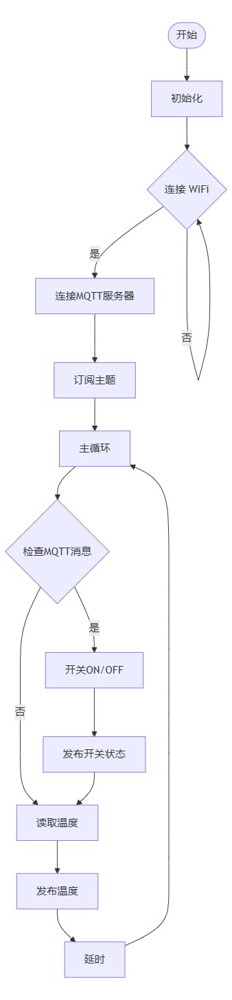

流程图

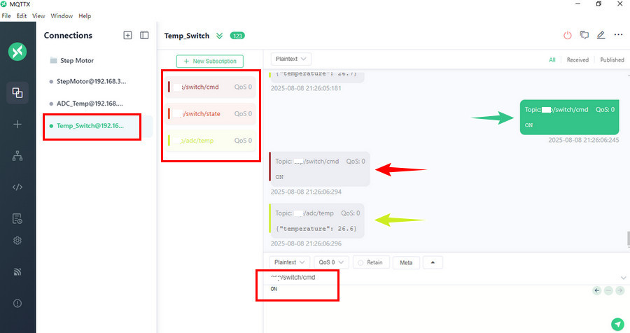

MQTTX 测试
  • 下载、安装并运行 MQTTX 软件;
  • 添加连接,配置 MQTT 通信参数,点击连接;
  • 添加订阅主题,包括 ADC 温度传感器、开关控制和状态;
  • 设置发送主题,通过消息指令实现开关控制及状态反馈;

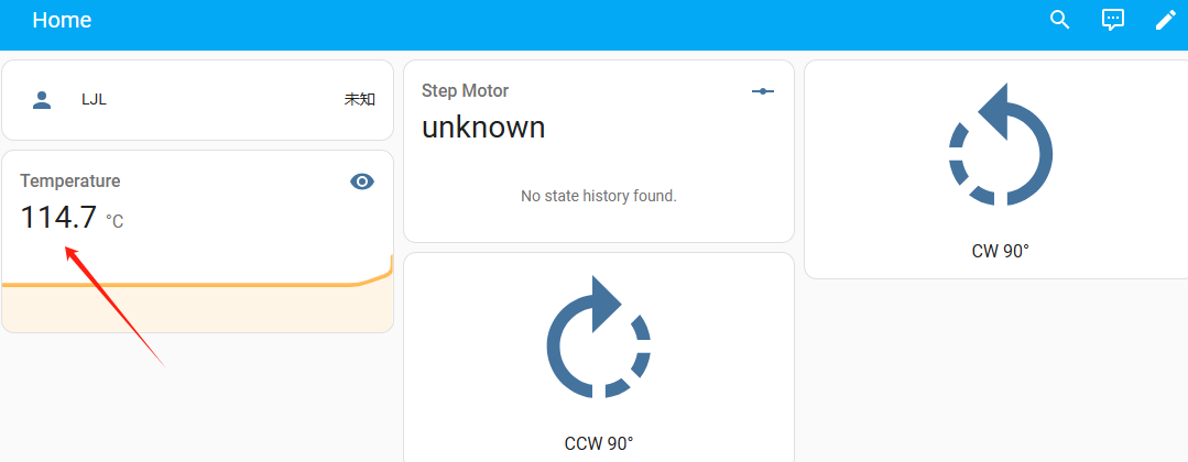

Q: 温度的值
A: 当前温度是 114.1 摄氏度 …
PS:调整 ADC 温度算法(增加偏移量),以测试小智是否获取 HA 传感器数据并严格执行播报。

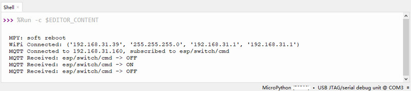

Shell 打印
小智语音发送 MQTT 消息控制开关,同时终端打印通信消息及开关状态

2025-8-9 13:14:58
当前温度是 114.1 摄氏度
2025-8-9 15:25:42
hdydy 发表于 2025-8-9 13:14
当前温度是 114.1 摄氏度
没错,为了整活儿
证明小智会严格地传递传感器数据
