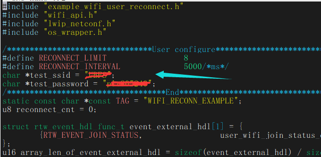

连接WiFi
连接WiFi比较简单,参照ameba-rtos/component/example/wifi/wifi_user_reconnect这个目录下面的例子,修改example_wifi_user_reconnect.c,改成自己的ssid和密码就可以连接WiFi。
把这个例子复制一下,到自己新建的目录,然后后续的代码就在这个项目的基础上进行修改。

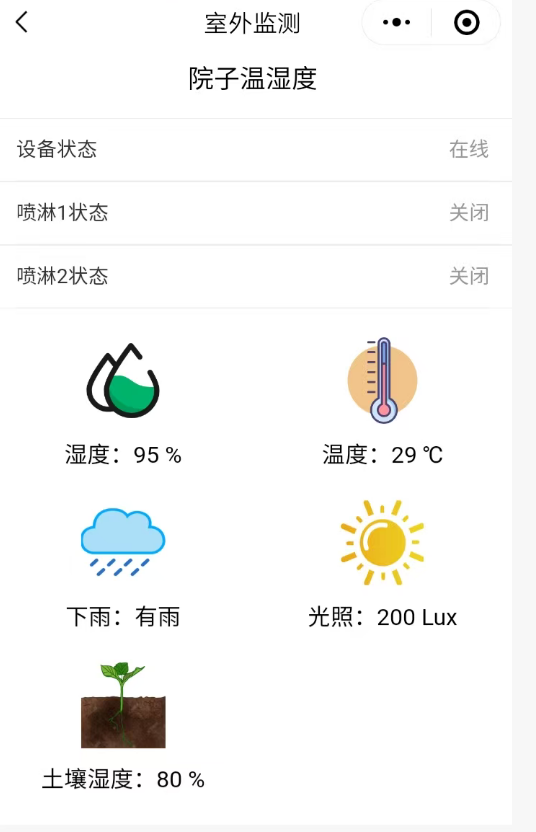

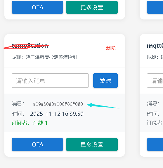

在巴法云后台就可以看到上传上来的数据了。
当然,也可以用小程序方便的查看温湿度。
