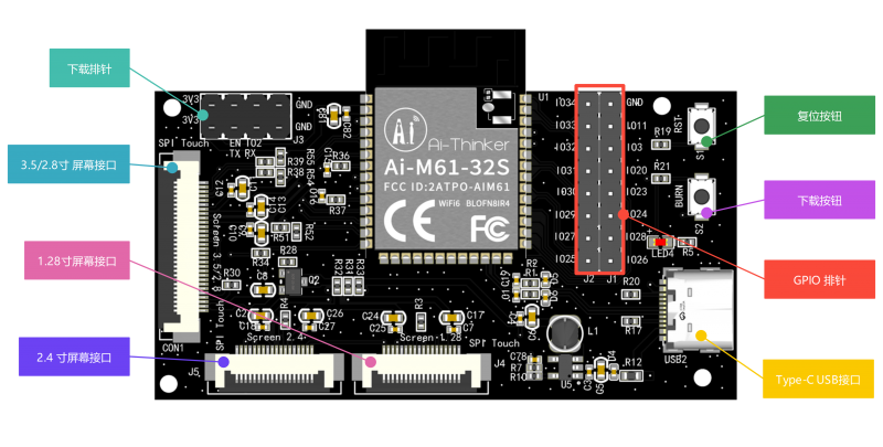

一直报0050错误,程序始终烧录不进去,不管是ttl,还是typec,软件烧录也不行,烧录不进去
0050就是没进入烧录模式

boot拉低的情况下上电或者按复位进入烧录模式
2025-5-8 10:25:36
可以参考下
按住下载按钮,再按复位键。或者按住下载按钮,然后再插电。等一会松开按钮。
