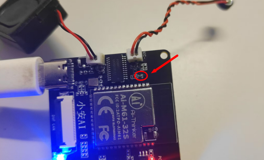

昨天收到AiPi-PalChatV2开发板之后简单的浅玩了一下,发现了一个小问题😟,如果距离过远的话开发板就识别不到讲话,唤醒也无效,楼楼之前也接触过几款离线语音芯片,所以发现这很不对劲🤣,跟群友讨论了很久,有他一位群友老哥给出了解决办法😊。

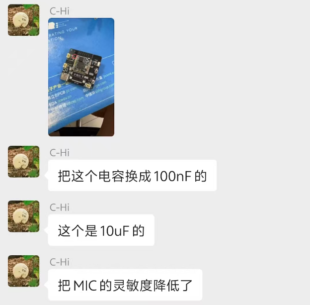

老哥原话(感谢群友老哥)
楼楼按照老哥说的把这颗0402的电容换掉之后发现确实灵敏度立马就上来了,在3米距离唤醒丝毫不在话下,完美解决远距离唤醒难的问题,如果大家手头没有0402的电容可以直接把这个电容挑掉,楼楼实测也是可以的,完美解决问题,再次感谢群友老哥😀
