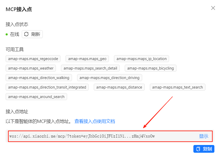

小智AI 的 MCP 接入点:
用于把MCP服务接入到小智Al的大模型,提供给语音终端使用的接口。采用Websocket协议用于和 MCP client进行连接。
登录xiaozhi.me 获取MCP接入点
找到我们刚刚添加的设备,点击配置角色,滚动鼠标到最下面,点击 MCP 接入点

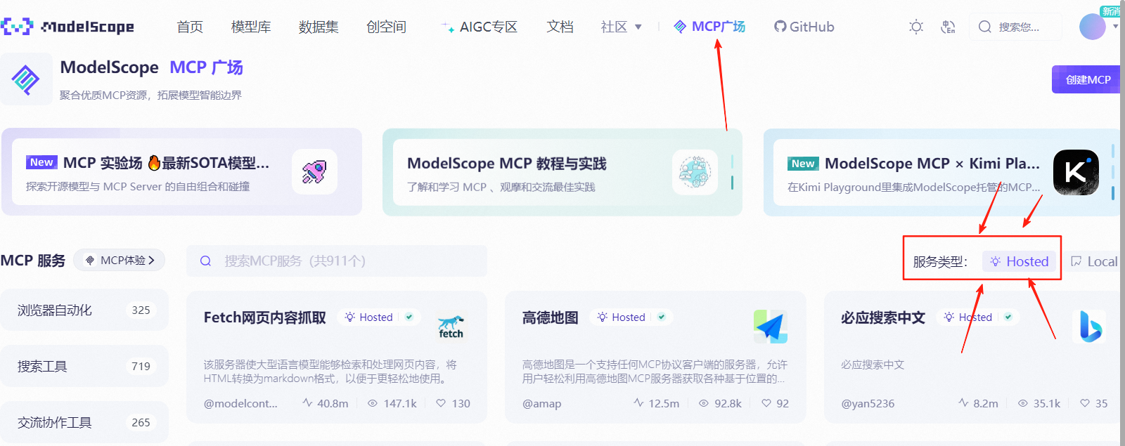

到魔塔MCP广场 https://modelscope.cn/mcp ,需要手机注册账号

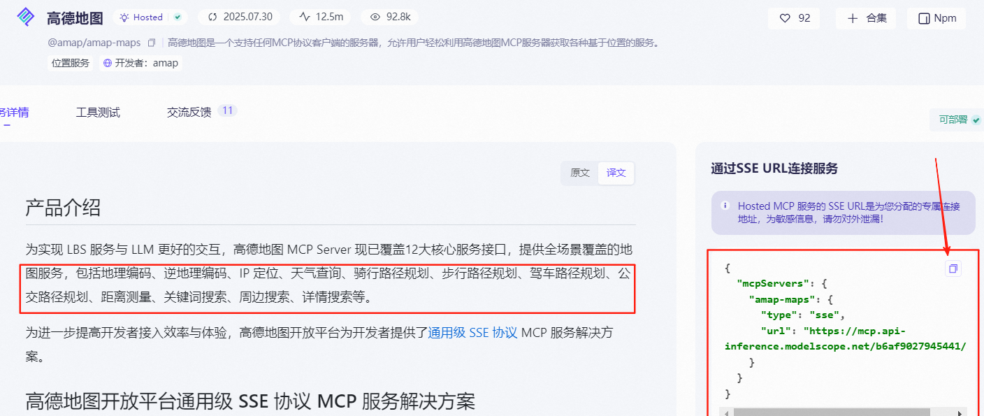

服务类型选择 Hosted ,这里以高德地图为例
点击 高德地图,将右侧的通过SSE URL连接服务,的json代码复制下来

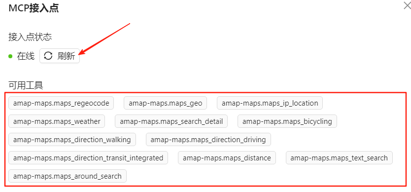

回到第一步,刷新接入点状态,会多出许多工具

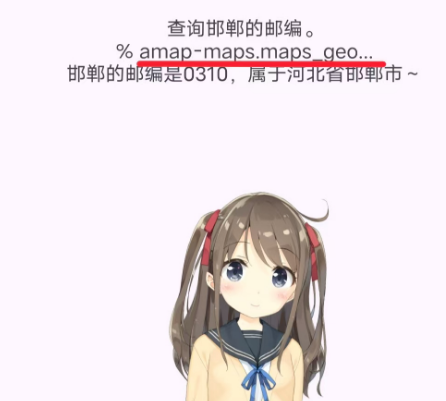

手机上跟小智聊天
小熊问小智:邯郸的邮编是多少啊?
出现划红线的调用MCP工具,则说明成功了!
