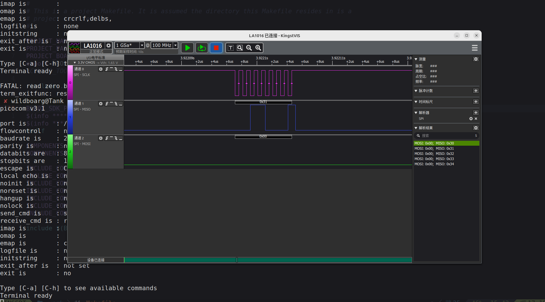

前者我保持WB2 sdk的默认gpio[0]是22就行对吧,我直接编译烧录,时序图我稍后记录一下;我的需求就是用后 ...

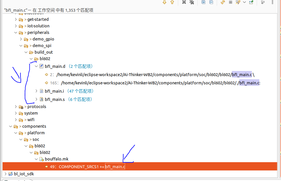

看起来是和系统的调度有关系啊,你看看bfl_main.c里是不是多了很多不该开的。

看起来是和系统的调度有关系啊,你看看bfl_main.c里是不是多了很多不该开的。 ...
您好,
请问您说的是阅读bfl_main的哪部分信息?
/Ai-Thinker-WB2/components/platform/soc/bl602/bl602/bfl_main.c
另外,我前边说到 烧录 论坛spi_SD那个人编译好的固件 时序也不对,这说明我全部的硬件都坏了 或者 那个人的sdk与项目也有问题?

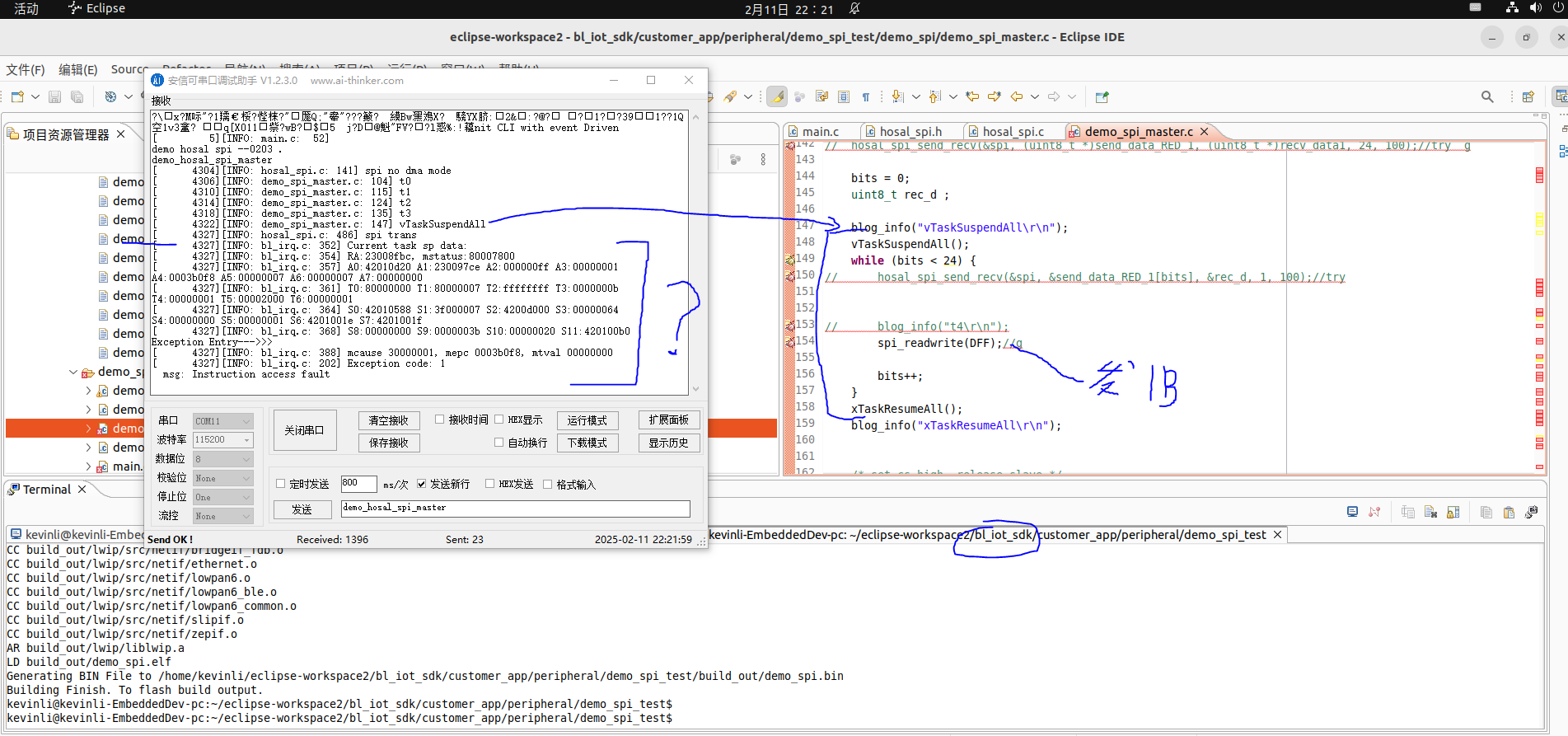

以下是尝试了bl sdk的spi,加入suspend暂停调度,用hosal_spi_send_recv(&spi, &Txdata, &Rxdata, 1, 100);连续发送24个1Byte数据,报错没太看懂,似乎一个也没发出去。

我也是,hosal_spi_init()初始化函数就过不去,在sdk里边发现有个初始化GPIO的列表,把用到的针脚都初始化,有个2引脚,直接给注释掉可以初始化成功,然后就是无尽的溢出
2025-3-7 17:21:41
图片.png换sdk了,那个hosal的spi有问题
