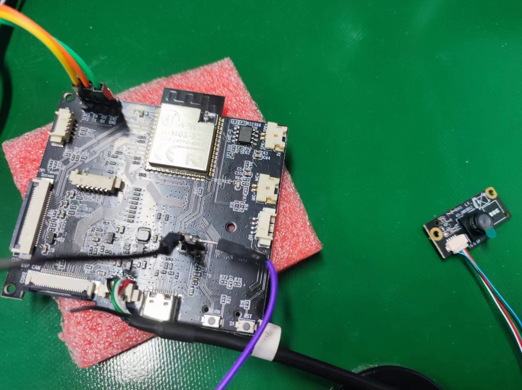

是哪款板子?把图片上传一下
2023-11-7 18:16:30
板子是:Ai-Pi-Eyes-S1
