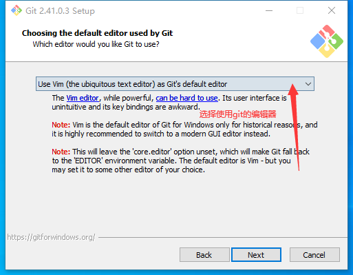

        5.git文件默认编辑器->next
           默认为 Vim, 可在下拉框中修改,这里我选择的是VScode

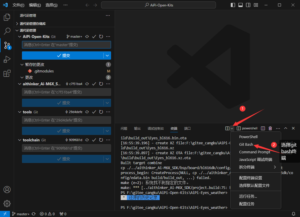

        1.打开VScode,在编辑区下边的面板中选择git bash终端
       2.在终端中选择编译工具链安装的文件夹,例如  cd /f/gcc  ,然后用git命令拉取GCC工具链

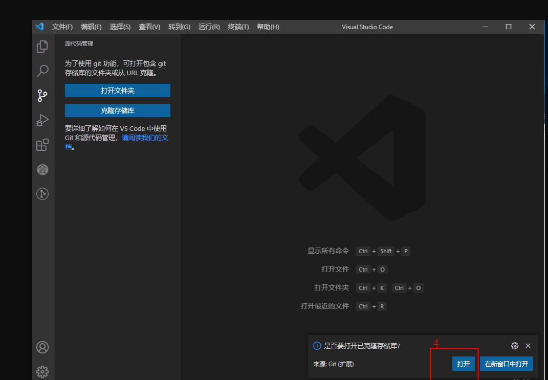

    1)小安派SDK及M61 SDK下载
       1.打开VScode,选择git bash 终端,用git拉取小安派SDK源码,拉取完成后打开
  1. cd AiPi-Open-Kits/
  2. git submodule init
  3. git submodule update
复制代码

          1.打开 VScode。在VScode 打开AiPi-Open-Kits 文件夹,即可看到源码,选择  AiPi-Eyes_weather  文件夹,右键 在集成端中打开
          2.编译 AiPi-Eyes_weather  ,在终端中输入 make
  1. make
复制代码
         开始编译,等待编译完成。
