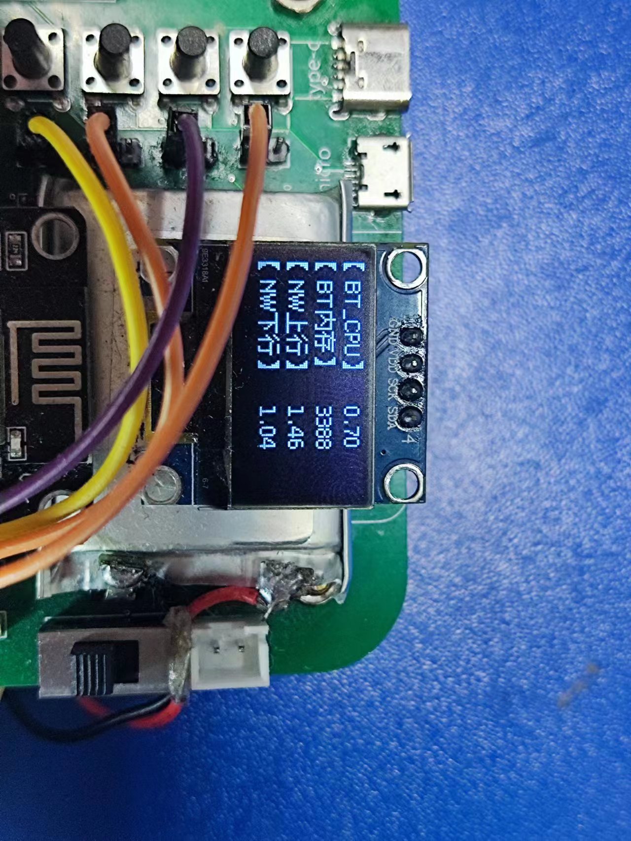

原理
由于大多服务器采用宝塔面板
所以本教程支持的服务器仅宝塔面板
ESP8266拥有wifi功能,所以可以访问API接口,获取API接口的内容,返回相应的信息
再通过u8g2库将返回的信息,显示在屏幕上

教程(arduino部分)
源码下载地址:
游客,如果您要查看本帖隐藏内容请回复
1.解压【BT.zip】
2.打开源码
3.将key和dz换成你的!
登录/注册后可看大图
4.将源码上传至esp8266
5.开发板接好0.96寸oled屏幕   SCL--D1  SDA--D2
一切没问题之后,屏幕实时显示信息
