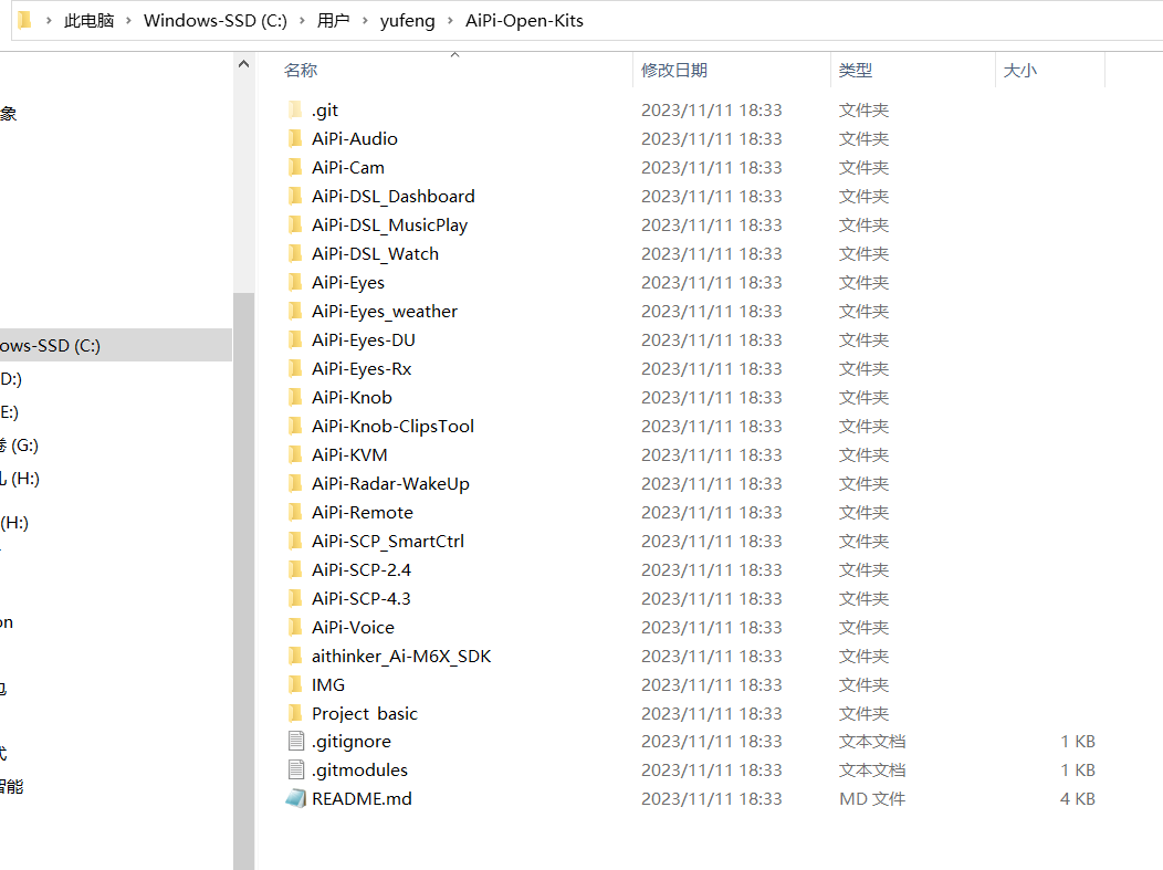

然后获取M61的SDK,获取之前要先改一下模块的来源。首先进入文件夹AiPi-Open-Kits 中:
然后用文本打开.gitmodules 文件url参数中的 github.com 改成gitee.com:
