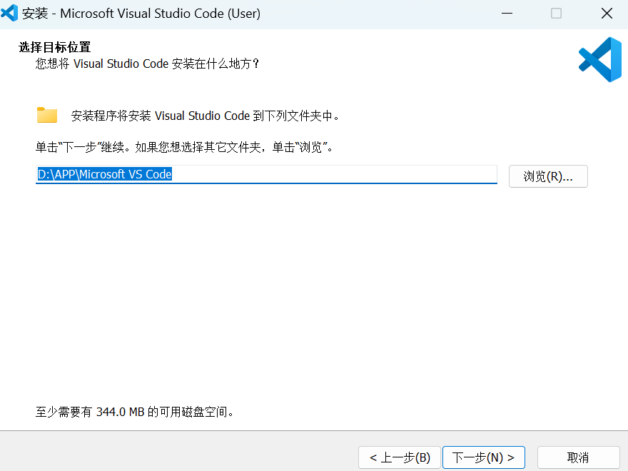

2、点击浏览,选择安装路径,点击下一步;
登录/注册后可看大图

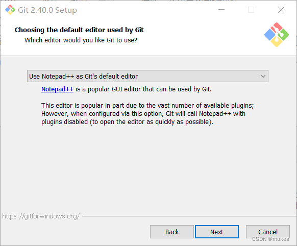

3. 选择安装组件
        图中这些英文都比较简单,我已经把大概意思翻译出来了,大家根据自己的需要选择勾选。点击 [next] 到第四步。
登录/注册后可看大图
