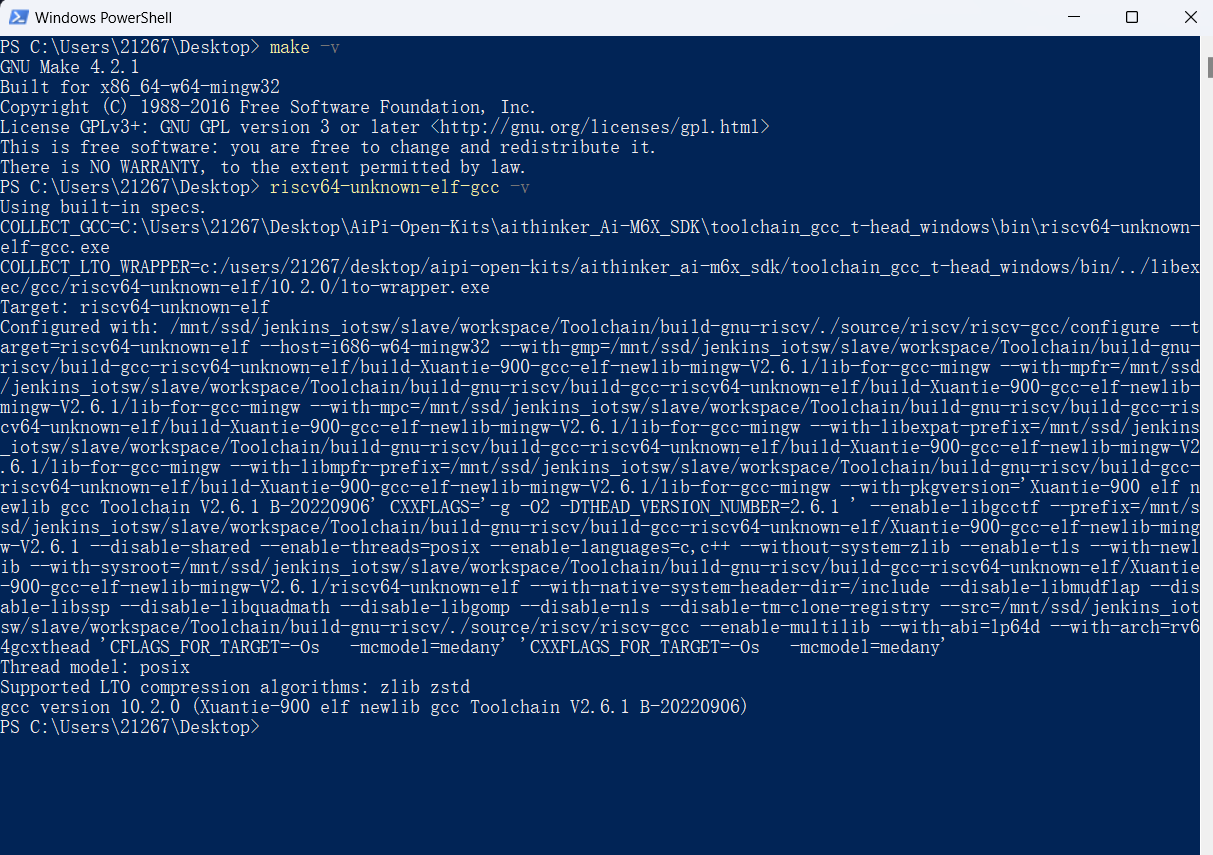

三、编译工具路径设置
1、三个路径的添加
aithinker_Ai-M6X_SDK\toolchain_gcc_t-head_windows\binaithinker_Ai-M6X_SDK\tools\makeaithinker_Ai-M6X_SDK\tools\ninja
环境路径1
环境路径1
环境路径2
环境路径2
2、验证是否成功设置
make-v
make-v
riscv64-unknown-elf-gcc -v
