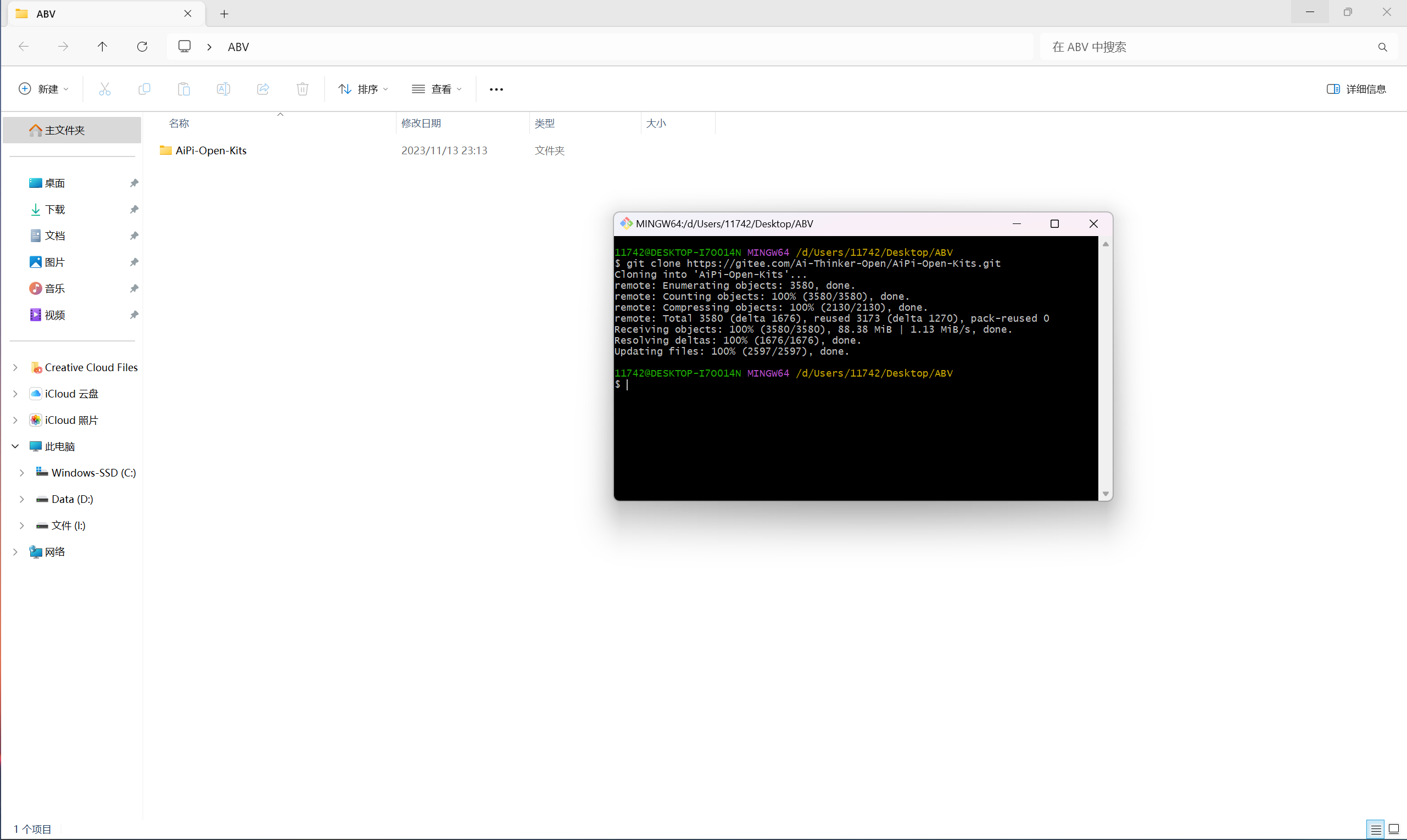

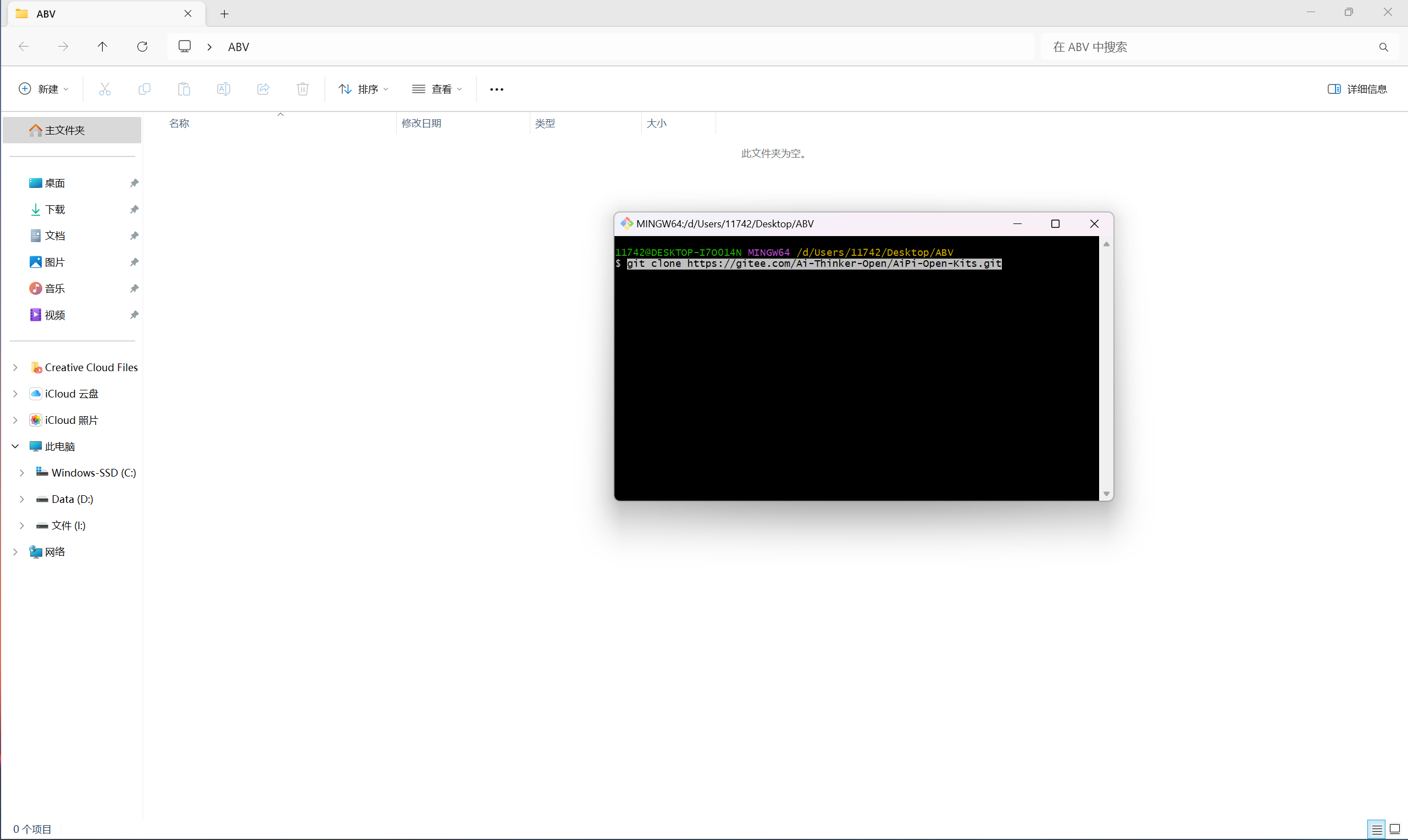

在某个文件夹里找个空的位置点击 鼠标右键 选择 Open Git bash here 即可打开安装好的git 工具。接着输入指令(可以复制运行): git clone [https://gitee.com/Ai-Thinker-Open/AiPi-Open-Kits.git](https://gitee.com/Ai-Thinker-Open/AiPi-Open-Kits.git) -b master 开始克隆小安派的SDK。

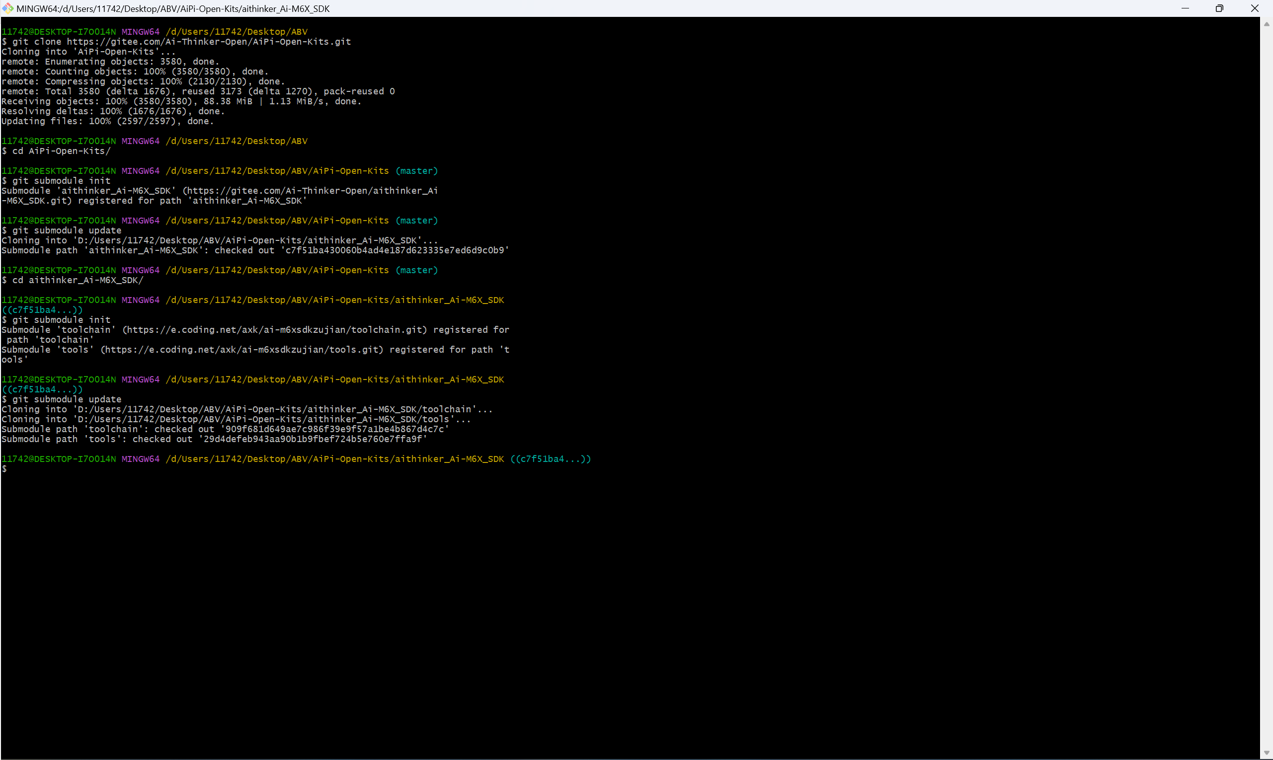

克隆完后如图:

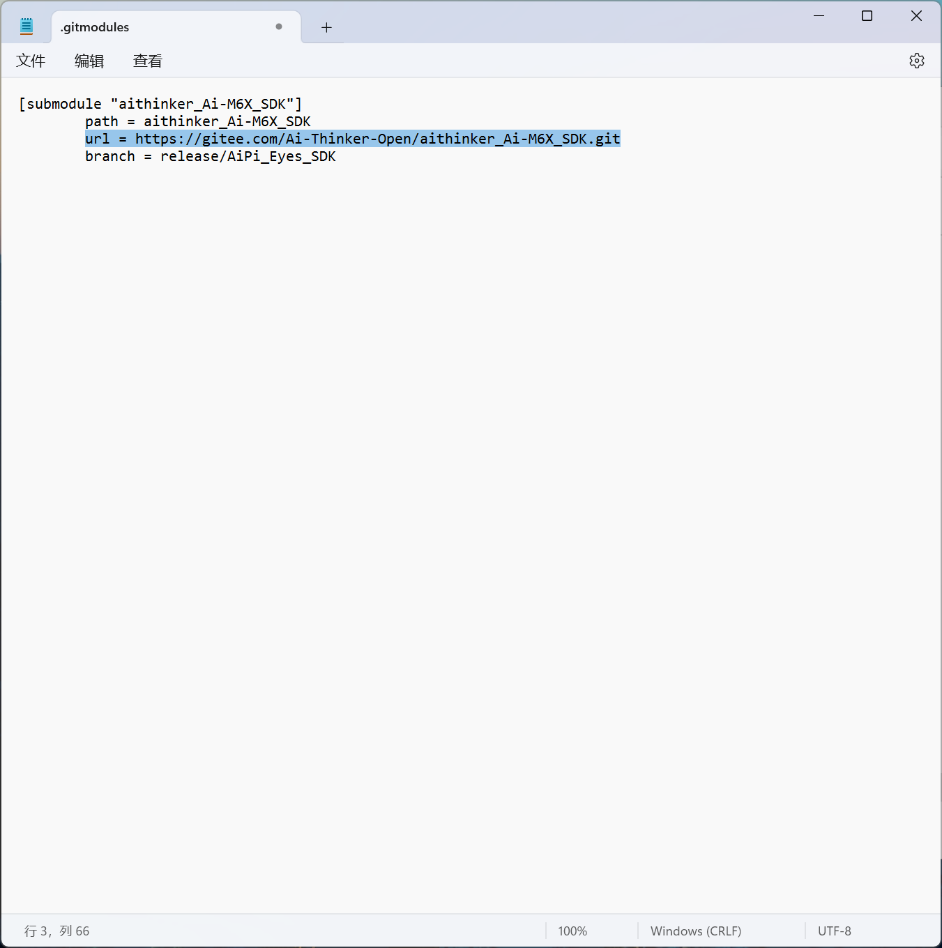

进入 AiPi-Open-Kits 中,用文本打开 .gitmodules 文件url 参数中的 github.com 改成 gitee.com

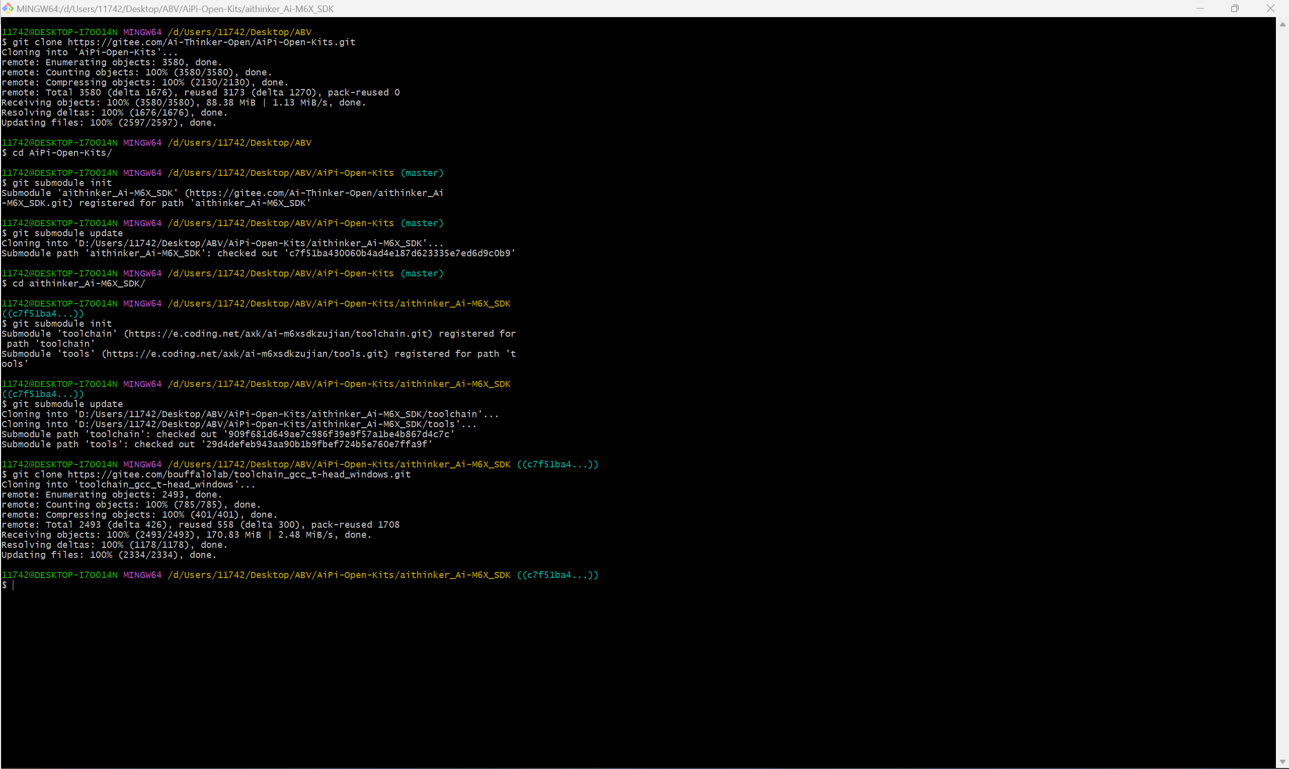

然后在git 工具中依次执行以下命令:
cd AiPi-Open-Kits/
git submodule init
git submodule update
3.拉取M61 SDK中的子模块
M61 SDK 是小安派仓库的子模块,而M61 SDK自己也有子模块,所以也需要拉取,否则会编译不成功。
(1)进入到SDK中拉取子模块
逐条运行以下指令:
cd aithinker_Ai-M6X_SDK/
git submodule init
(2)克隆适用Windows 的编译工具链
就在 aithinker_Ai-M6X_SDK/文件夹中拉取工具链,直接适用git 工具拉取:
git clone [https://gitee.com/bouffalolab/toolchain_gcc_t-head_windows.git](https://gitee.com/bouffalolab/toolchain_gcc_t-head_windows.git)

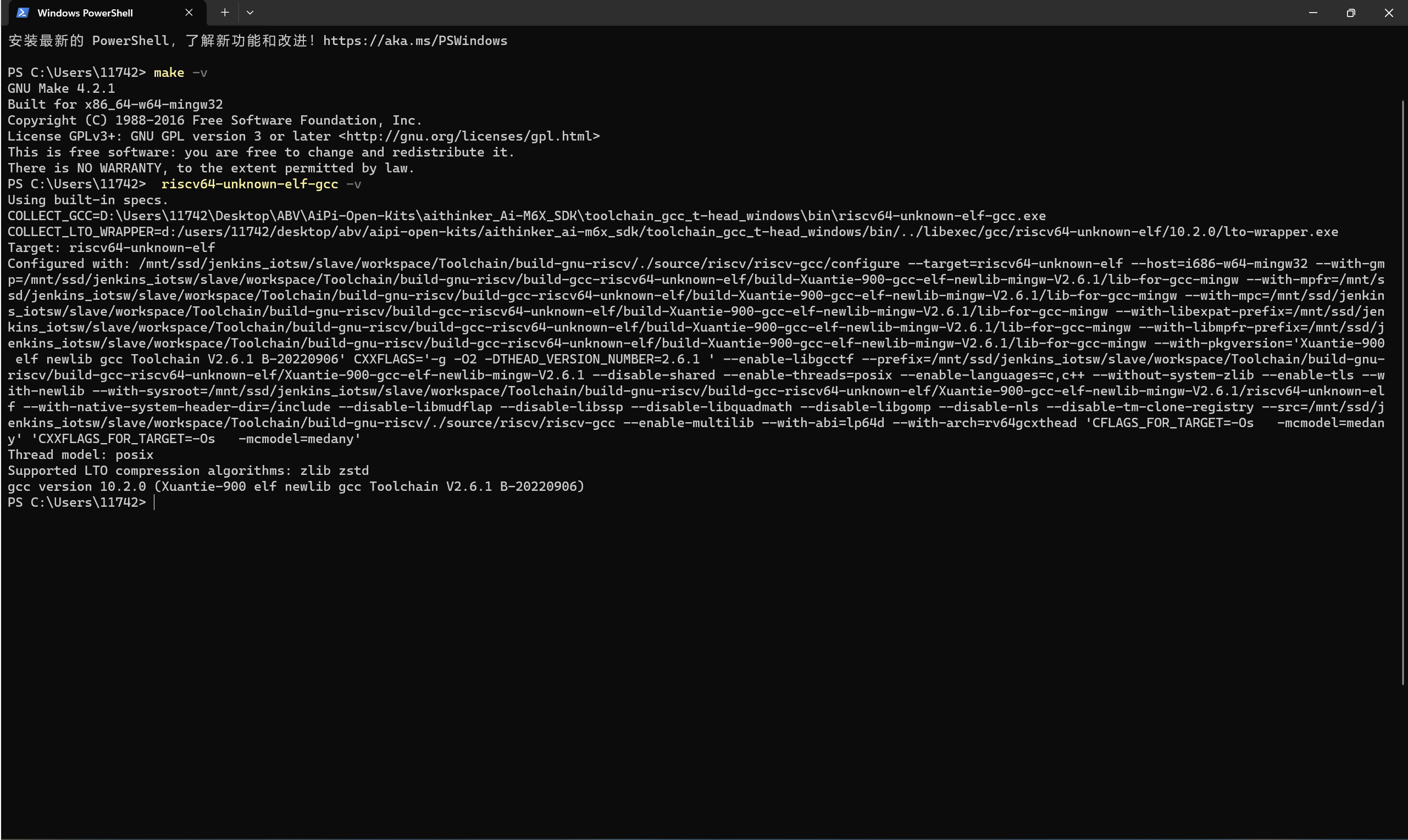

而且需要把 aithinker_Ai-M6X_SDK\tools\make路径上移到最高层,添加完路径后在power shell中分别输入:
make -v
riscv64-unknown-elf-gcc -v
输出信息如下:

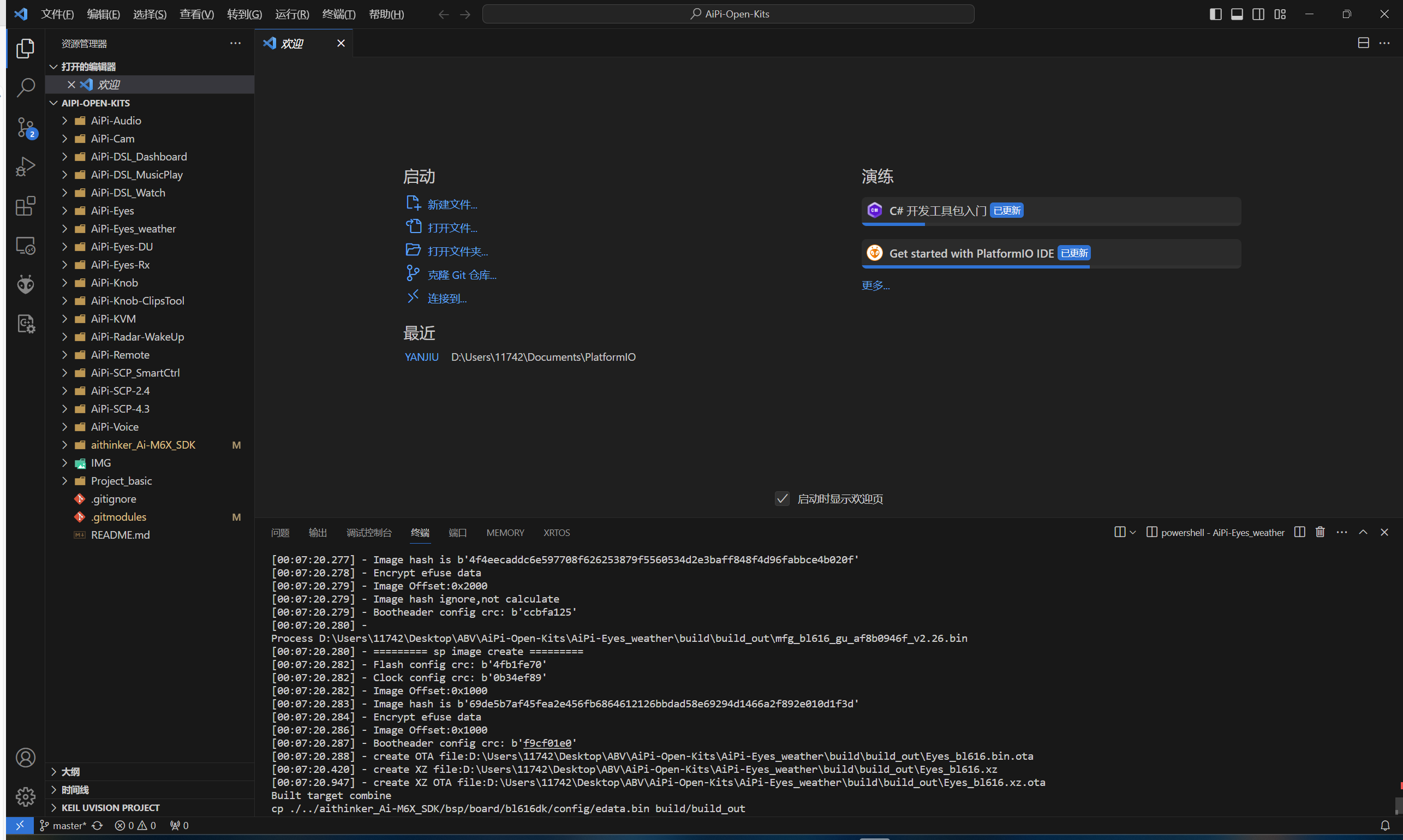

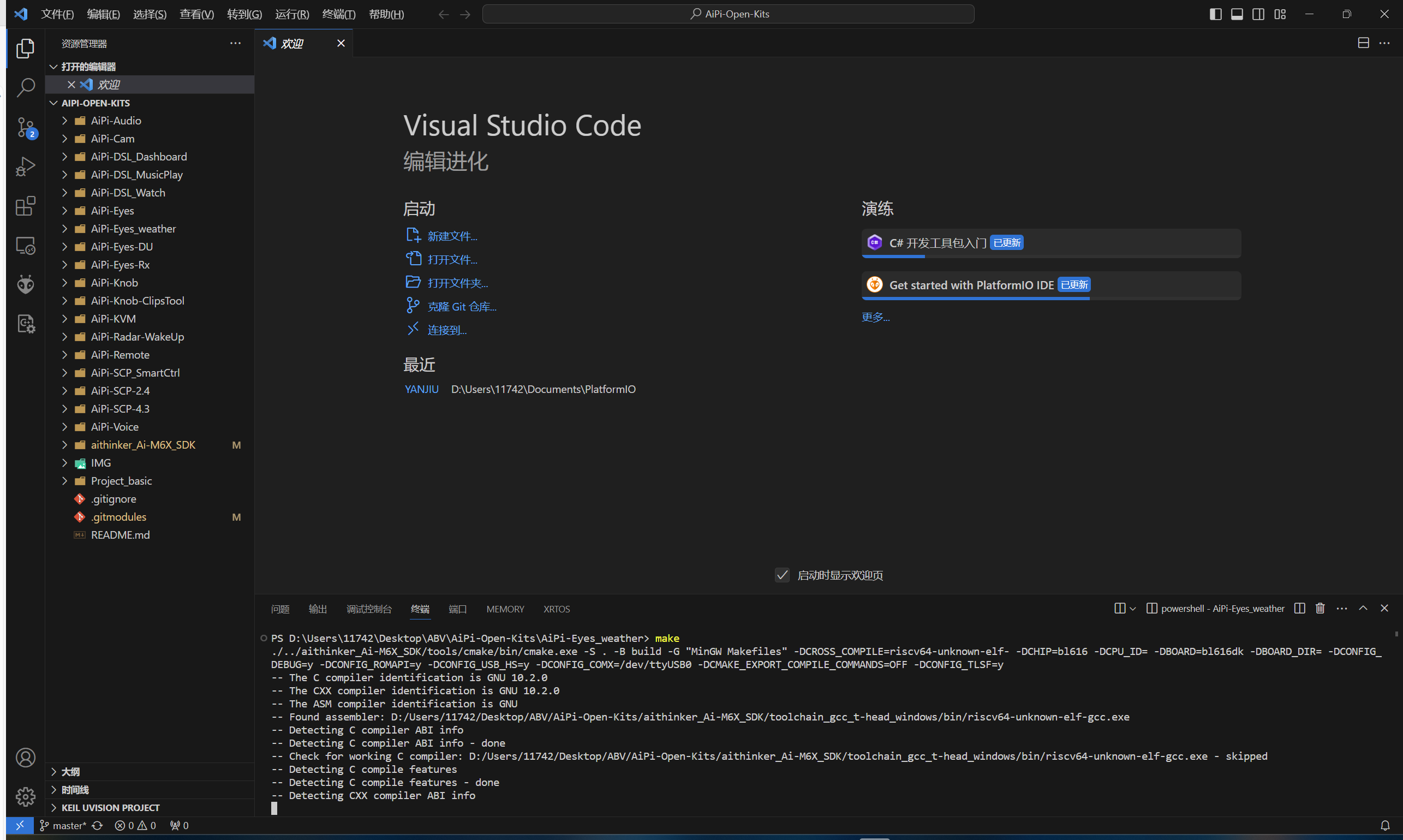

2.编译AiPi-Eyes_weather
AiPi-Eyes_weather 是天气站的源码,选中该文件之后,鼠标右键选择 在集成终端中打开,然后在终端输入:
make
开始编译源码。
OK,环境搭建完成,就差烧录到板子啦
