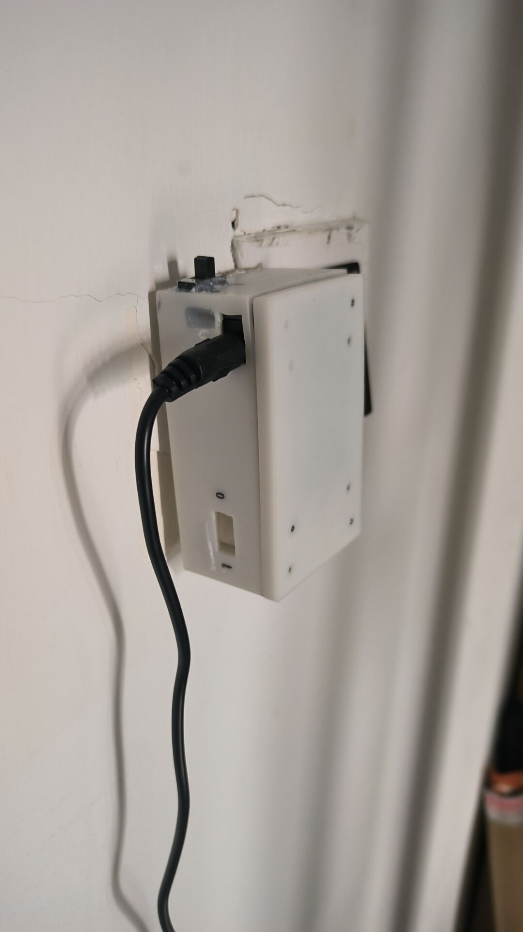

五、结果展示
将辅助工具与灯座进行固定,使用的是纳米胶。( 直接粘在灯座上,不要粘在墙上-->直接导致墙皮脱落
( 这里使用了一块黑色的废PCB板的原因,这个开关座子是一个双开开关,控制两个灯,粘上了一块板子将一个双开开关合成一个整体 )
