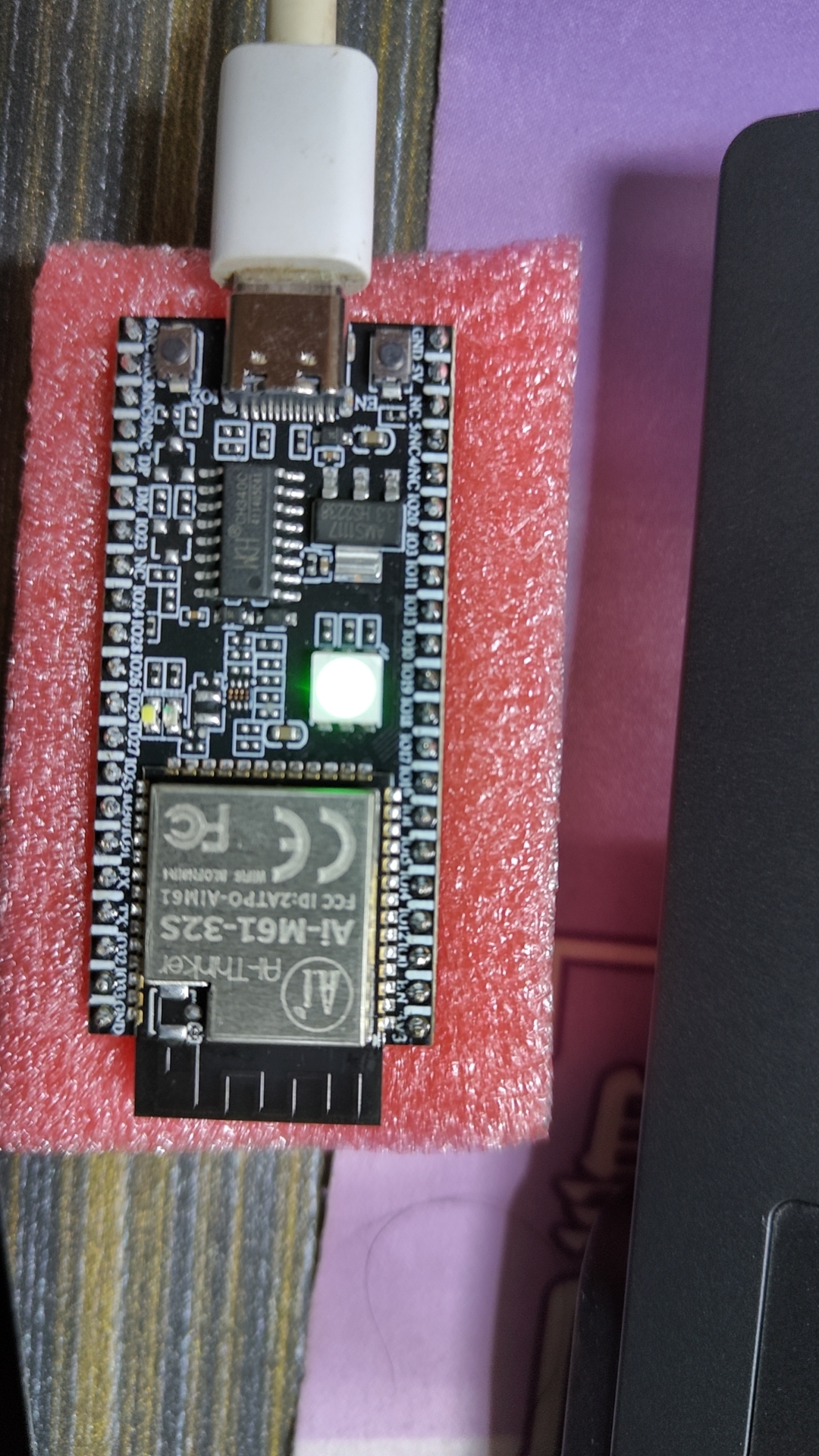

终于点亮了,虚拟机乌班图搞了两天各种方法都试了就是不出现烧录端口,无奈继续使用win10。

是不是还没有装驱动哦

驱动也装了,上网查了两天基本上都干了。

我用USB3.0的线插上电脑,啥都没按,提示没驱动,就装了WCH的驱动,弹出COM接口,然后用BL616的烧录软件写入固件,按左边按钮就亮了

你得把Windows10的驱动签名验证给关了,进高级启动那里选的

烧录软件能给个链接吗。

高级启动在哪,找半天没找到

在系统更新那里
