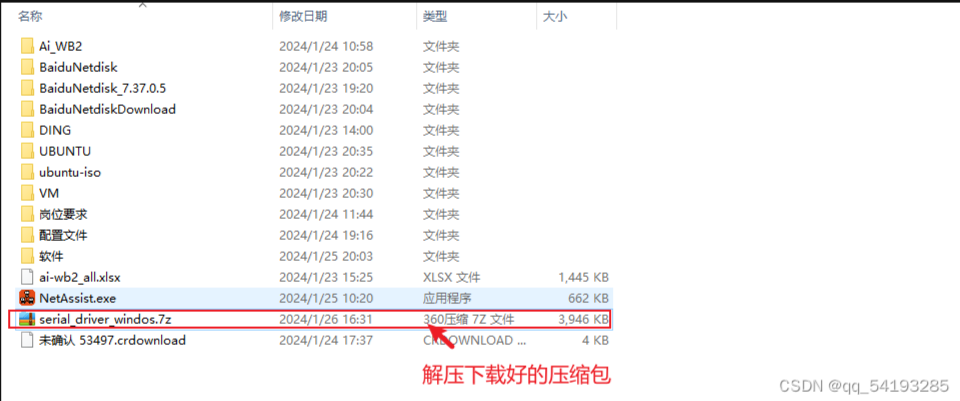

2. 下载串口模拟工具
点击链接下载
3. 连接开发板
使用topc数据线连接Ai-WB2-32S模组
4. 寻找并烧录固件
需要记住上述路径
