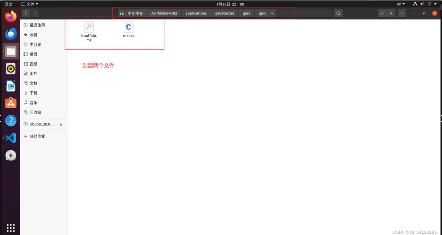

第6步 进入gpio目录并创建如下文件
第7步 根据原理图编写main.c文件(代码如下)
