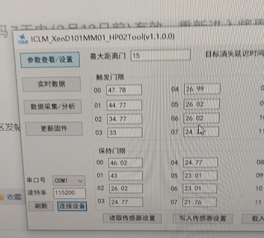

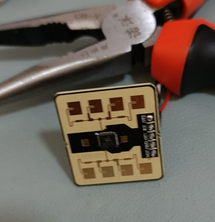

拿到模组后我们首先就来用上位机来试试看是什么样的数据。掏出USB转串口线,接上RD03E。这里一定要注意,供电是需要5V的。另外RD03E的出厂自带的手势识别固件。所以要使用手势识别的上位机。
来个错误示范:
刚开始我是用这个上位机打开的,打不开。这个是测距的上位机一定要根据固件选择对的上位机
另外一定要注意,串口的波特率是256000
正确的上位机是这个:
https://docs.ai-thinker.com/media/xeng102sttool_v1.2.0.0_20230517_1.zip

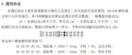

从手势识别固件的手册中可以看到固件的数据格式如下:

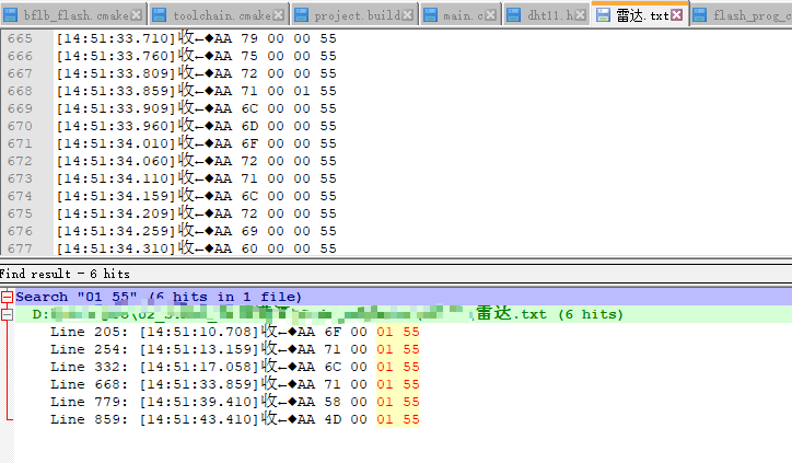

实际接受到的数据是这样的
有了这些,我们就可以使用单片机来解析串口数据感知雷达的检测结果了。
