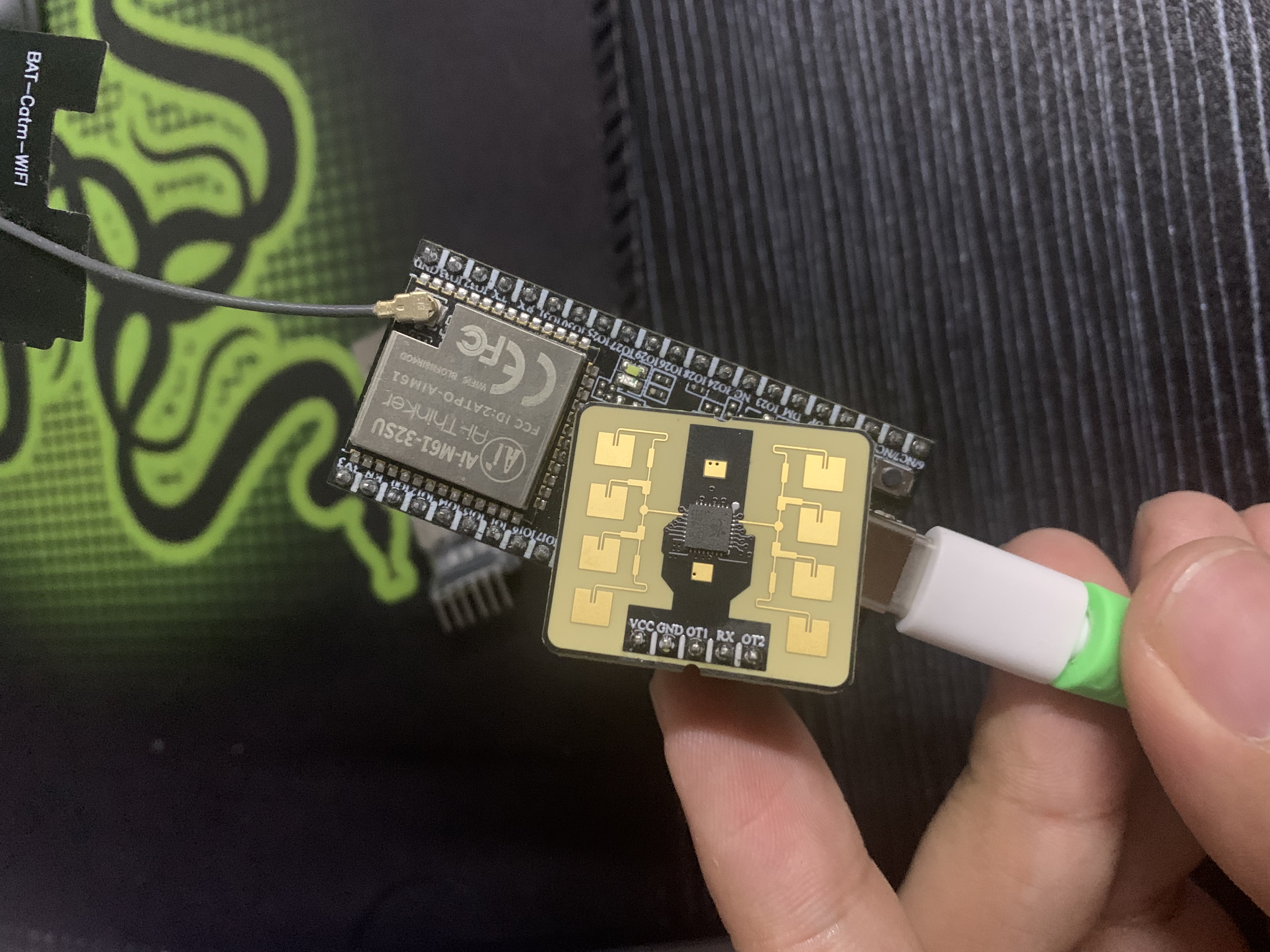

这次使用的是之前参加活动送的 Ai-M61-32S-Kit
代码
先给雷达模块刷入了精准测距固件
然后写个一个解析数据帧的解析器

效果
大于50厘米
小于50厘米
结束
