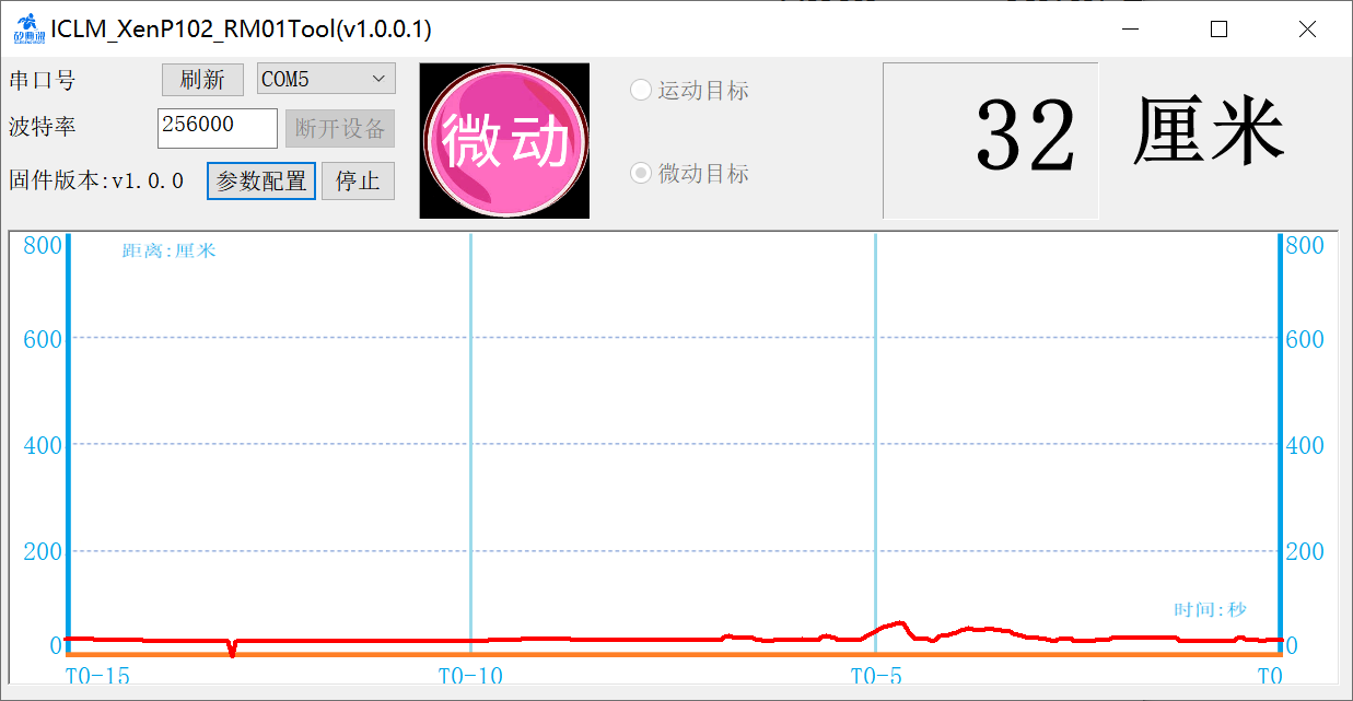

      模块出厂自带了手势识别固件,在这里我们参考七哥的帖子(https://bbs.ai-thinker.com/forum.php?mod=viewthread&tid=44286)刷上精准测距固件,再次感谢七哥!手头的CH340刚好坏了,不用着急,在这里我们可以复用Arduino的口,只需刷上以下代码即可,嘿嘿嘿
