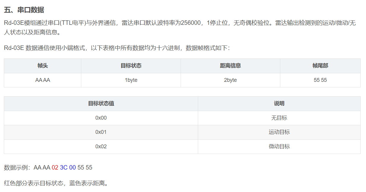

    查询模块手册得知串口参数和数据格式:
    使用ESP32的第三个硬串口Serial2与RD-03E进行通信,32号引脚接红灯,33号引脚接黄灯,25号引脚接绿灯。

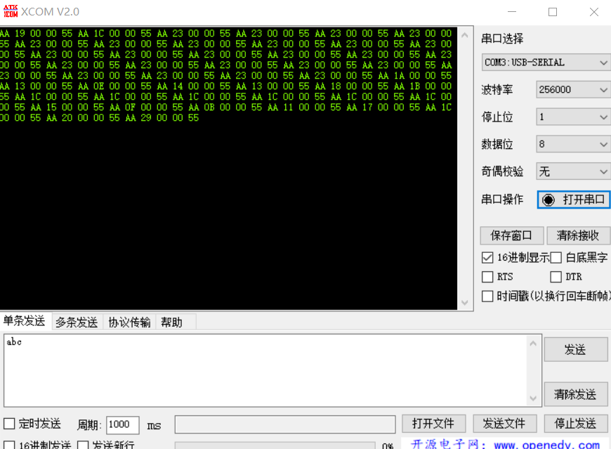

    通过串口工具查询模块输出信息:
    这里发现好像是5个字节,应该是因为出厂时是手势识别固件,但是发现第二个字节好像是距离,所以直接读取使用了,代码如下:

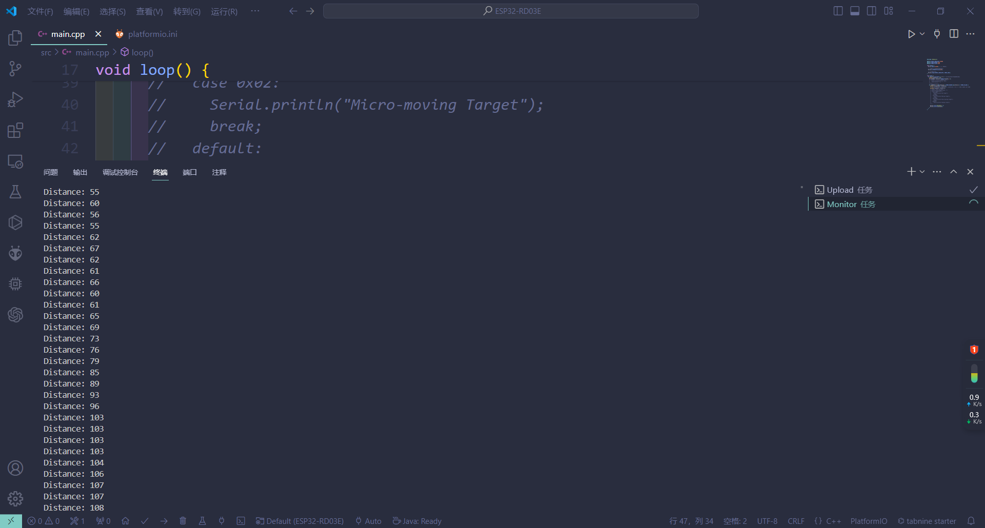

   代码很简单,就是读取第二个字节并进行判断,进而控制LED灯,等后续刷入精准测距固件再进行实验。
    实验结果:

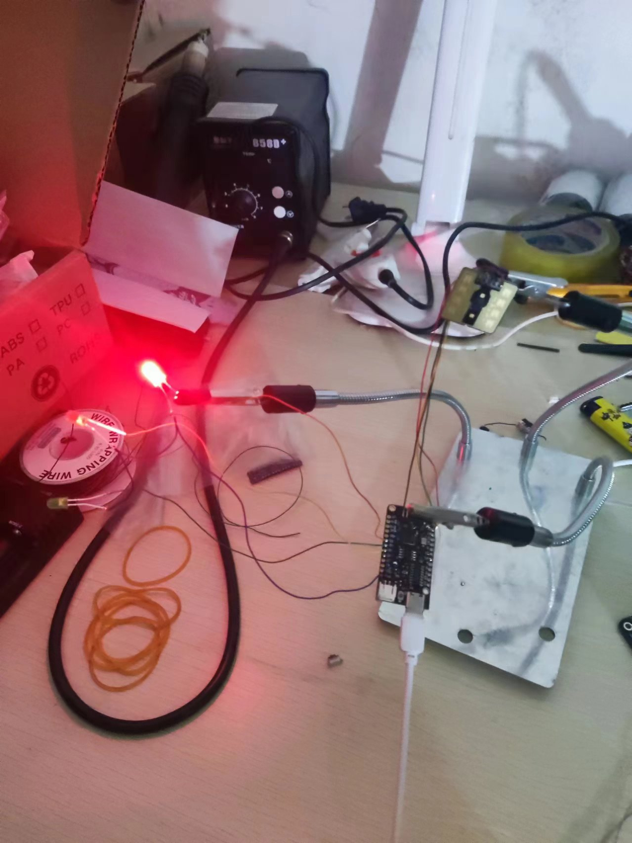

    实际效果:
