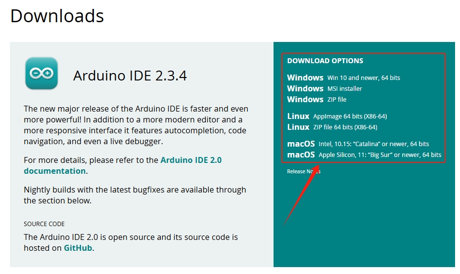

1、下载安装IDE
打开官网后,选择相关安装包下载即可

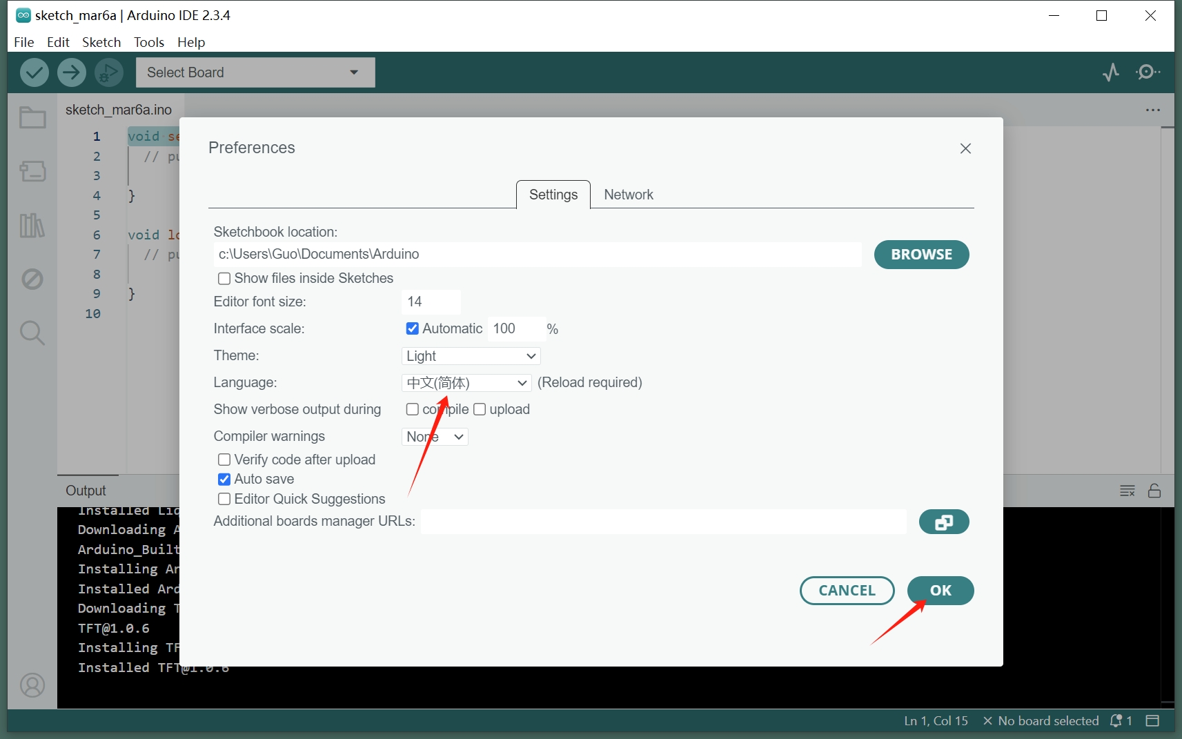

首次运行IDE一般为英文界面,可以依次左上角的File->Preferences,在弹出的界面找到“Editor Language”,从下拉列表中选择(中文(简体)),最后点击OK重启IDE界面就会变成中文。
