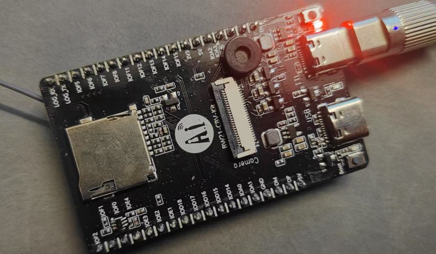

最近参加了小安派bw21开发板的试用申请,有幸获得了一块板子,非常感谢安信可的厚爱,小安派bw21性能非常强悍,性价比也很高,傻瓜式的开发方式,500M的主频在一些简单的ai应用上能发挥不小的作用,哪哪都是优点,本次楼楼要分享的是使用串口和讯飞星火大模型对话,通过http直接向讯飞星火的api发送请求

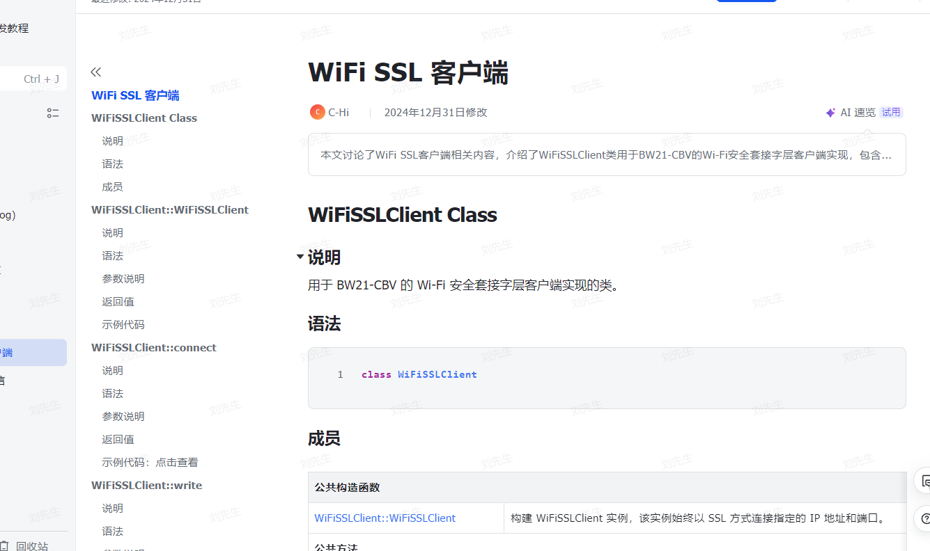

楼楼参考这个文档实现https的请求:点我

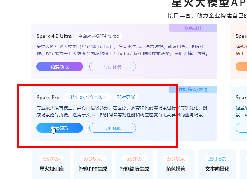

选择这个,因为他送的多,我们就拿来玩一下

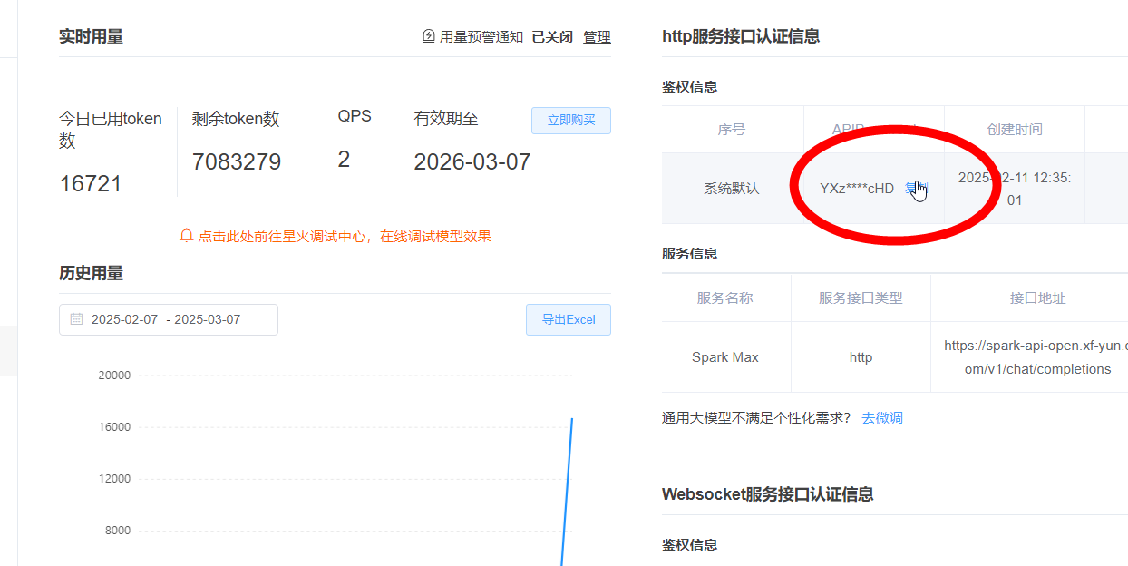

在控制台找到spark max这个模型,然后复制APIPassword,这就是我们需要的

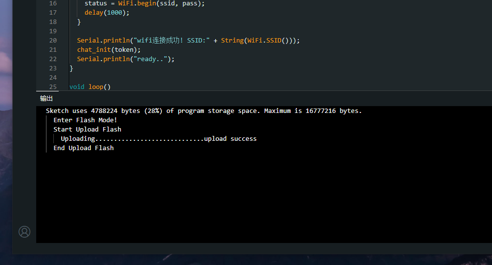

  • 修改代码

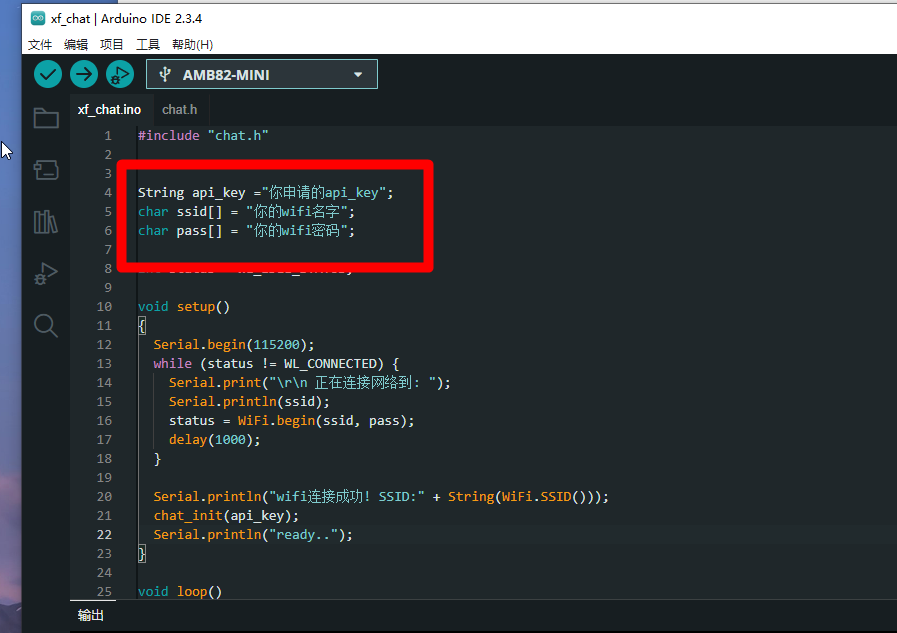

在代码中把刚刚复制的那个password填到api_key里面,填上你的wifi和密码
编译程序,烧录到开发板

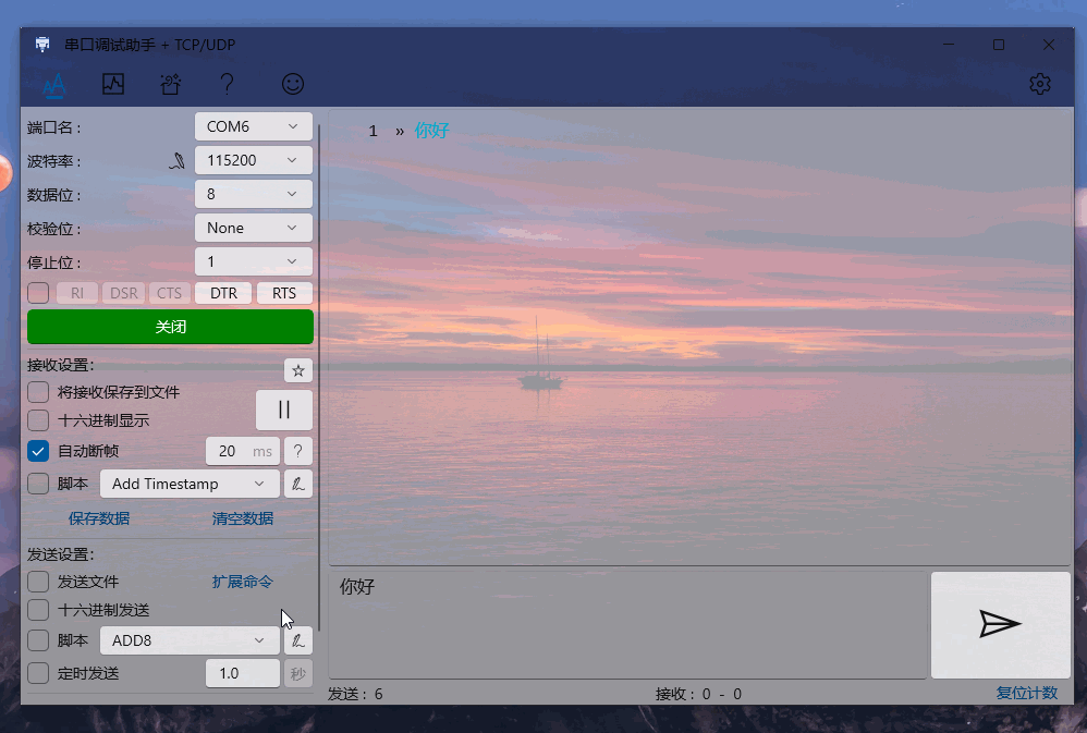

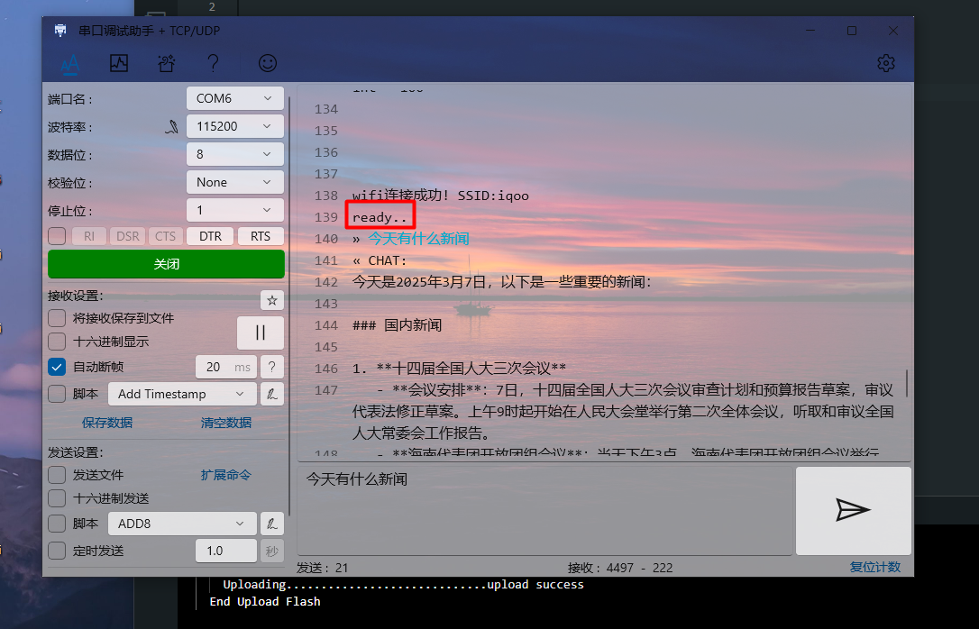

打开串口工具,波特率115200,输入你想问的问题,等一会它就回复你了,因为不是流操作,所以接收完才会输出,问的问题越复杂他就越慢
