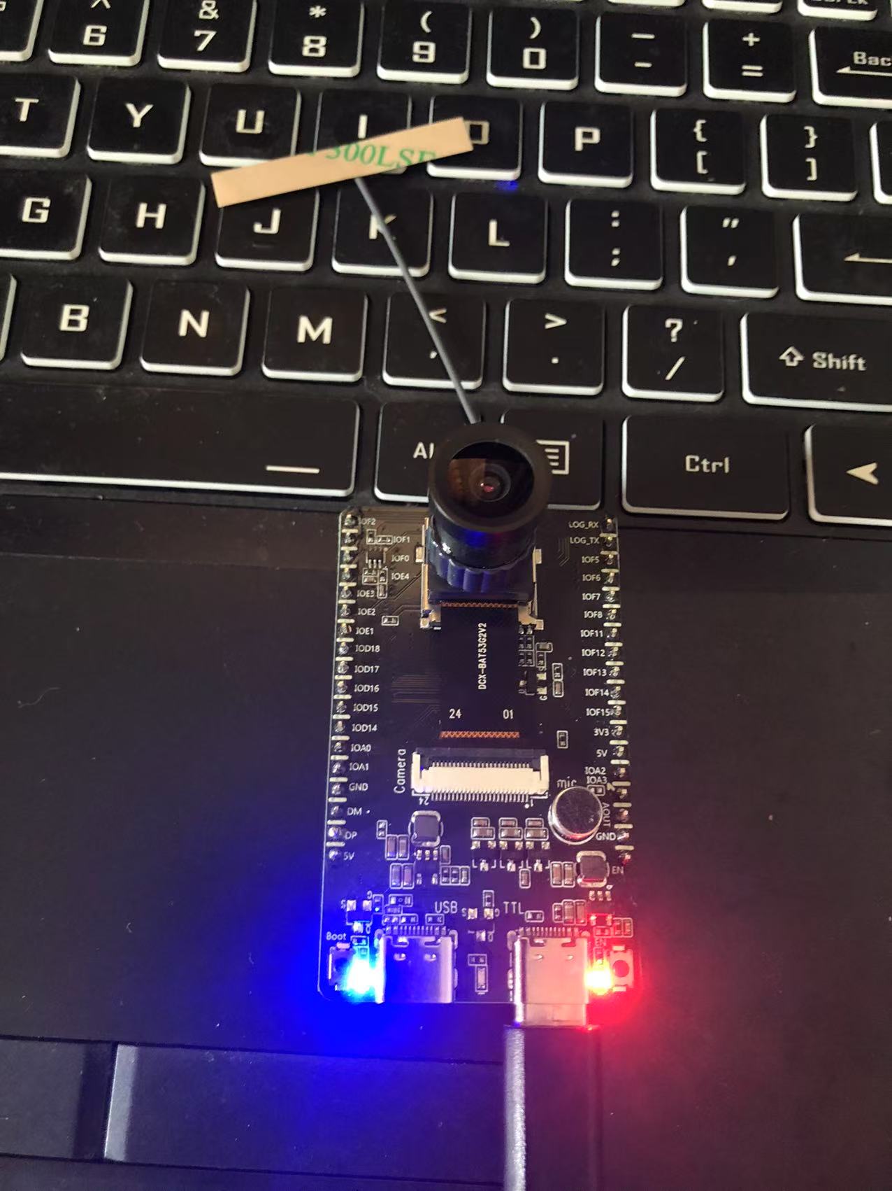

小安派BW221-CBV-KIT外包装盒子
小安派组装完成状态

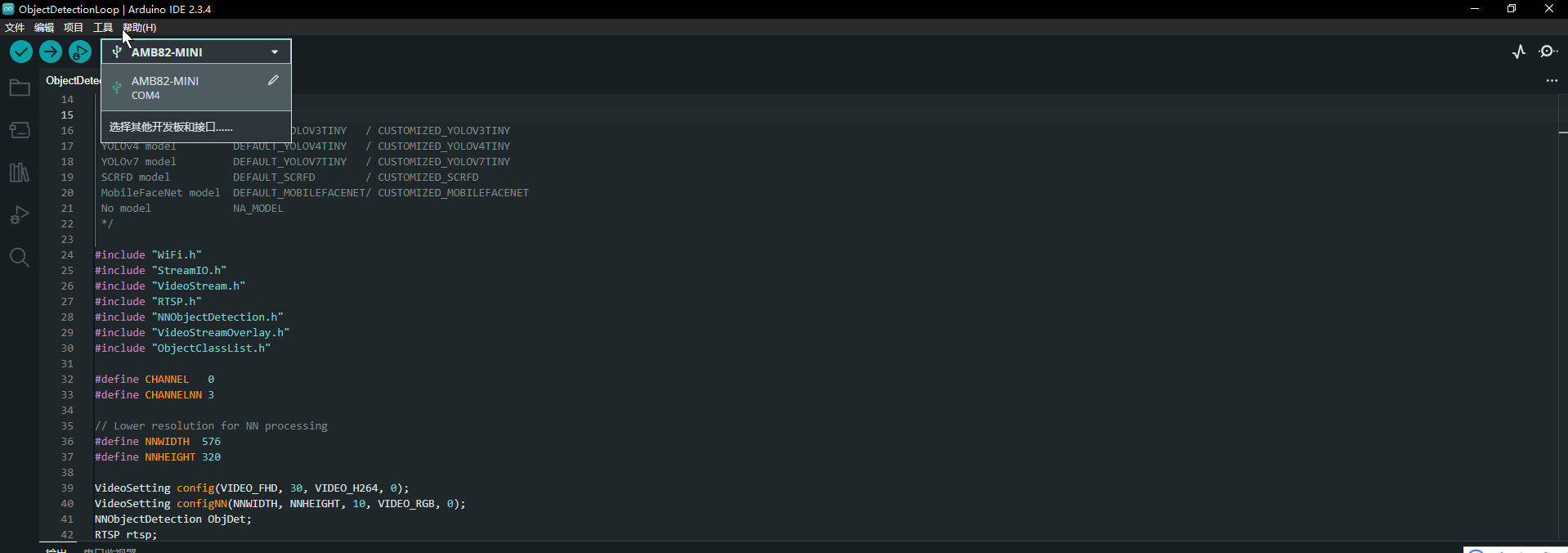

打开 Arduino IDE。打开到 "文件"->"首选项",其它板管理器,输入下列url,建议开个魔法,或尝试其他网络。
https://ameba-doc-arduino-sdk-json.readthedocs-hosted.com/en/latest/_static/package_realtek_amebapro2_early_index_rtd.json
在开发板库管理中搜Realtek,点击安装,等待安装完成。
选择对应的开发板型号和摄像机GC2053

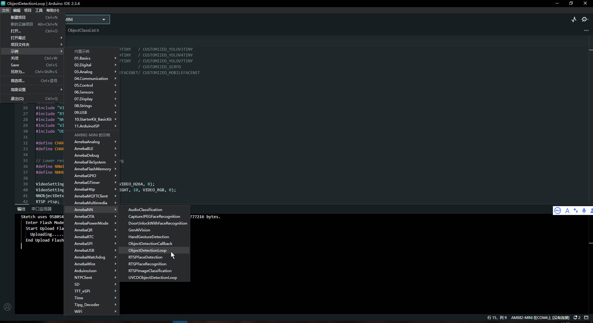

案例测试

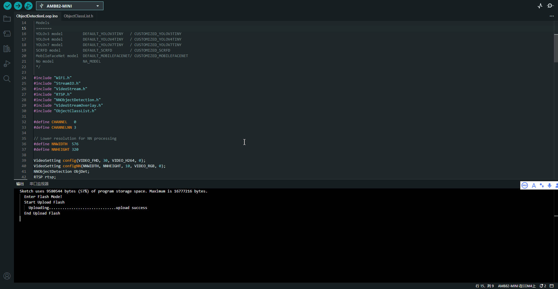

连接开发板,先按住BOOT后短按EN再松开BOOT,蓝灯亮起即为可以烧录的状态
选择对应com口
编译并烧录程序,看到“SUCCESS”即为烧录成功。稍等一会rest开发板即可运行程序

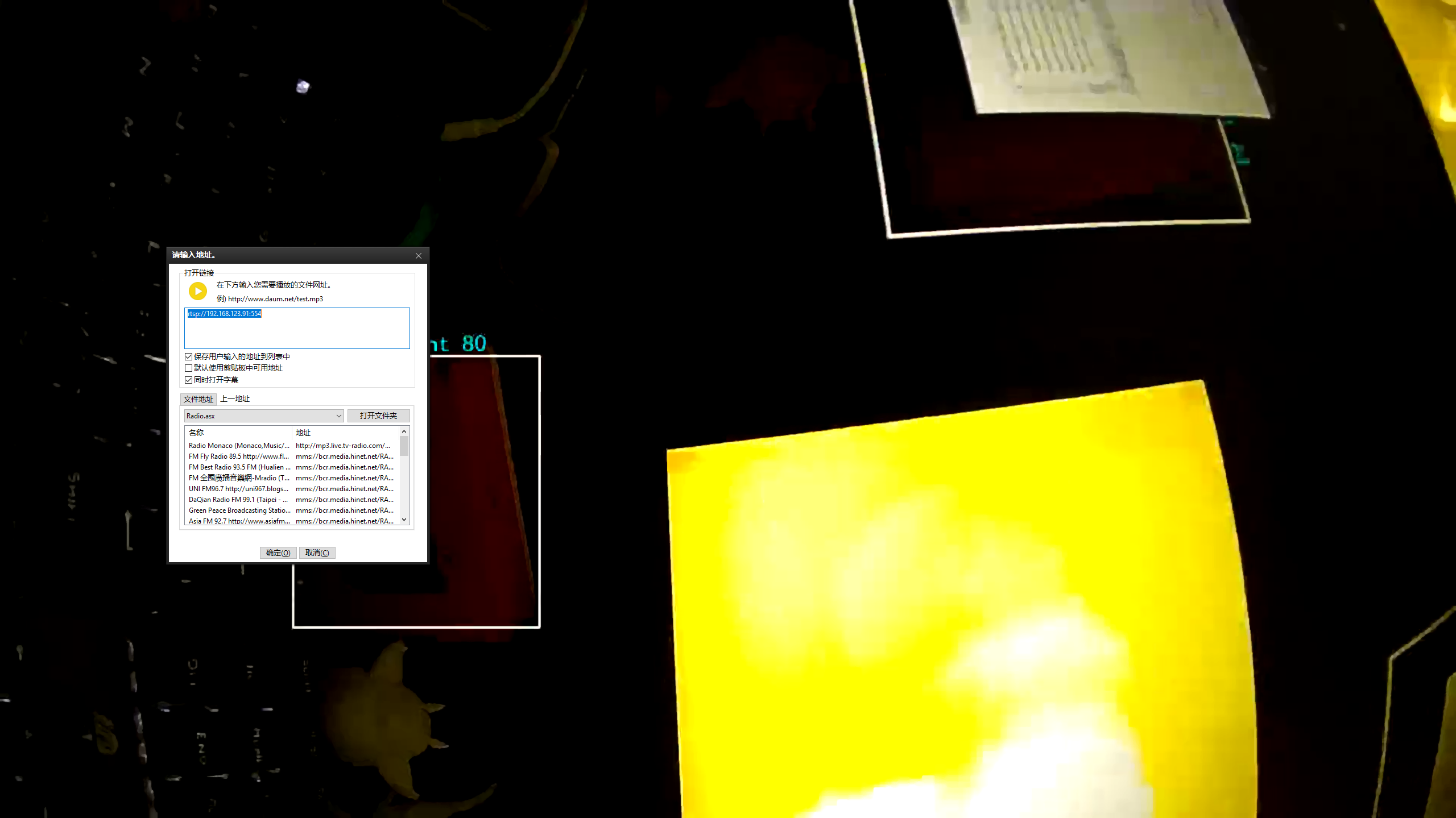

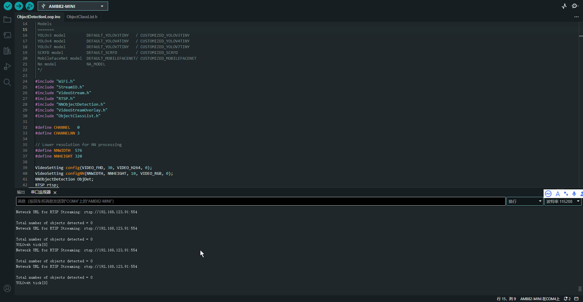

打开串口监视器,能够看到需要访问的地址,一定注意地址格式为“rtsp://XXX.XXX.XXX.XXX:554”
使用浏览器或播放器推流即可看到dome
